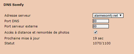

    Sur le "Réglage de l'interface", cochez la case "Accès à distance et remontée de photos". et passez le "Port DNS" de 1024 à 80
    Ensuite, vous avez réglé l'IP de la centrale en 222 pour dernier chiffre, c'est bien ! Il faut donc modifier les ports 80 et 443 pour que ça corresponde sur la NB6.
    Ensuite débranchez la centrale puis rebranchez là. Que vous donne le code 780 tapé en mode installateur sur le clavier ? S'il n'est pas à 192.168.1.222, vérifiez que l'adresse de la centrale ne soit pas fixée à 192.168.1.67 sur la NB6.

    Merci Jean Luc
    J'ai donc changé les paramètres comme indiqué:
    puis débranché/rebranché la centrale et vérifié sur le clavier, le code 780 est bien 192.168.1.222
    Sur la NB6 c'est bien ce code 192.168.1.222 qui est indiqué
