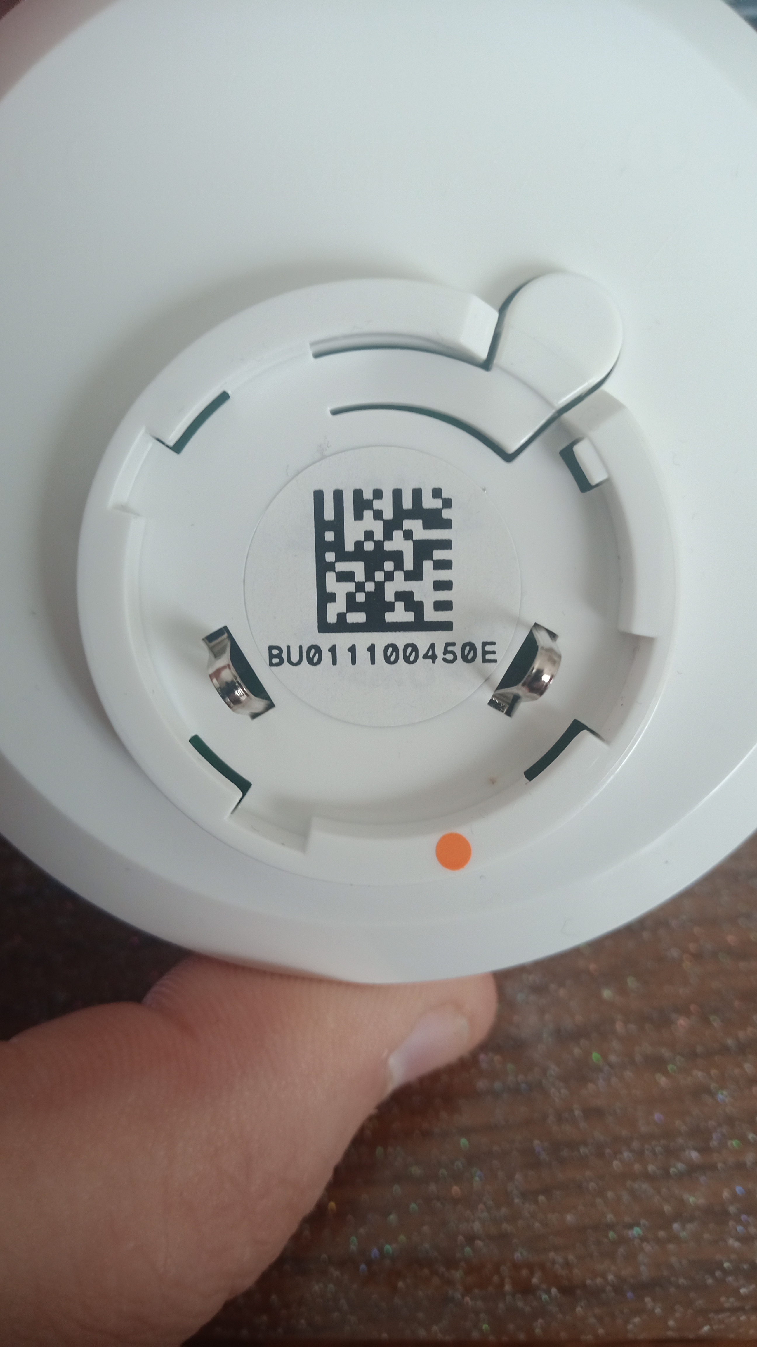

La connexion du link au wifi a été perdue, et ce après 3 ans d'utilisation.
J'ai tenté de réinitialiser le link et refaire l'installation… en vain.
La config se stoppe au niveau de la transmission des informations de connexion entre appli Somfy et le link…. cela fait 3 jours que j'essaie, et je n'ai plus de protection sur mon domicile… en PJ adresse mac du link.
