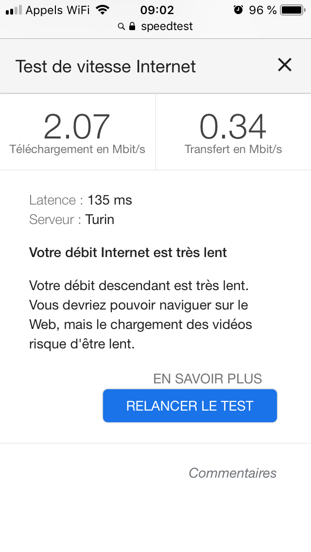

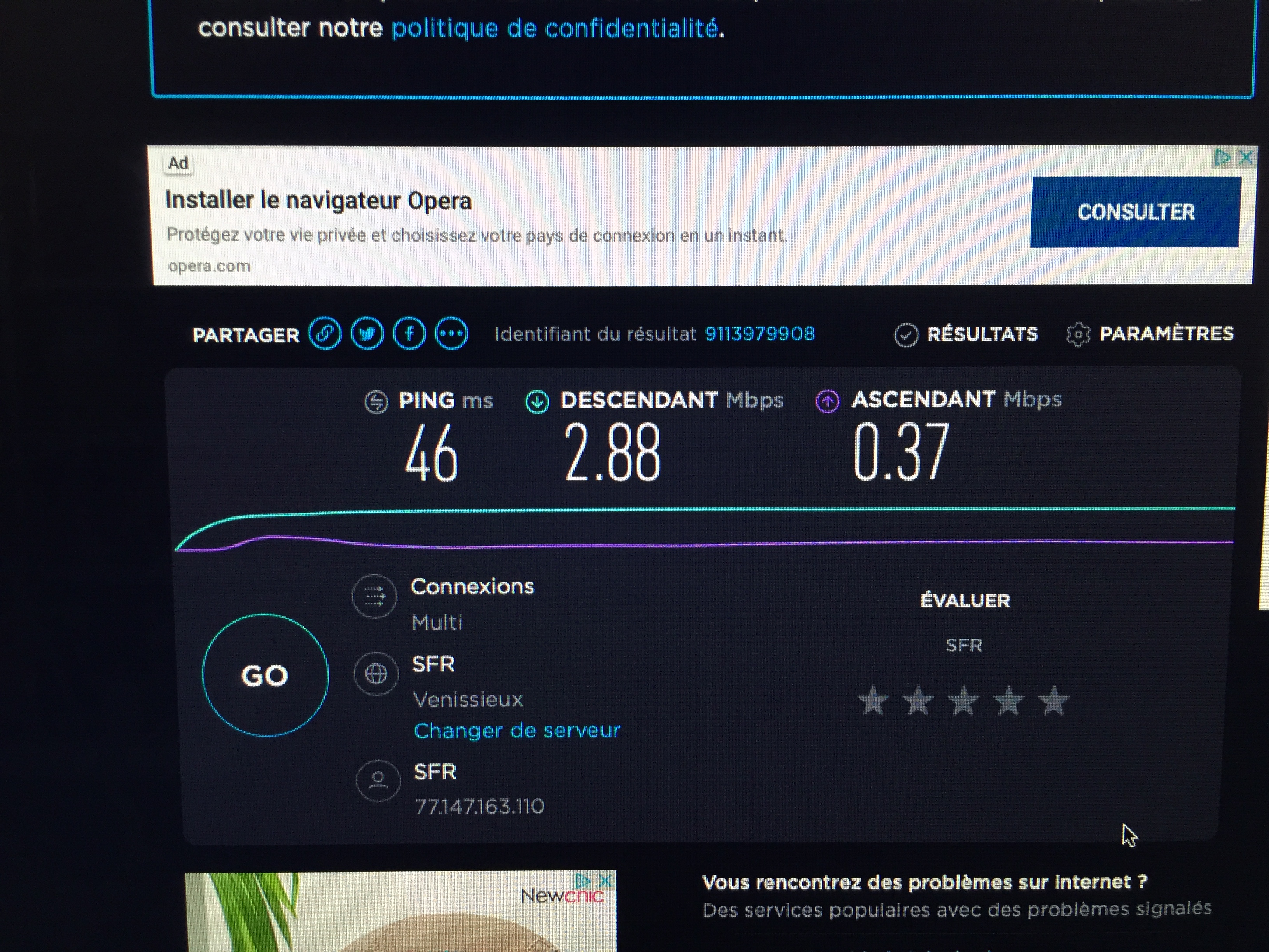

    J'ai fait un test de ma réception wi-fi
    d'après vous est-ce que cela peut suffire à une bonne qualité vidéo et à une bonne utilisation de l'application?

    Enfin par rapport à la qualité réseau chez vous, comme dit par Guillaume "ça va être chaud". Vous n'aurez pas le fonctionnement optimum.

    j'ai refait un test ce matin à l'emplacement exact où je devrais installer ma caméra à environ 3 m de hauteur je crois que c'est pire qu'hier
    Est-ce que je dois abandonner l'idée de mettre une telle caméra?

    Le débit de votre ligne est trop faible pour le fonctionnement correcte d'une caméra wifi.
