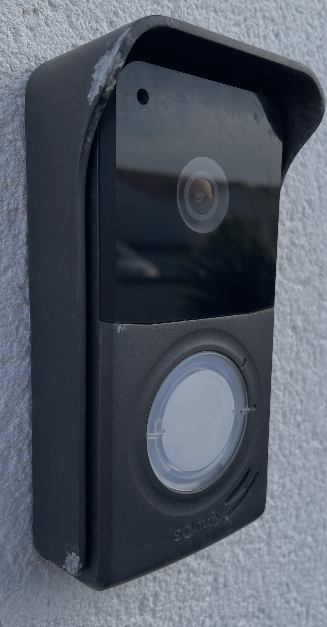

Notre visiophone V500 a été posé en novembre 2018. Cela fait donc moins de 2 ans. La peinture de la platine de rue s'écaille.
L'appareil fonctionne bien mais d'un point de vue esthétique cela est fort disgracieux.
L'appareil est exposé Est, nous sommes à 700 mètres de la mer.
Cela est-il normal? (cf photo).

    L'air marin n'apporte jamais rien de bon. Ceci dit, l'état de votre appareil au bout de si peu de temps n'est pas normal.
    Attendez l'avis d'un Yellow.
    Quand on sait que l'on est dans un environnement particulier, on n'installe pas un produit de façon traditionnelle.
    On doit lui adapter quelques équipements de protection ou l'orienter différemment, quitte à lui faire un abri.
    Un visiophone n'est pas conçu comme un appareil de bateau.

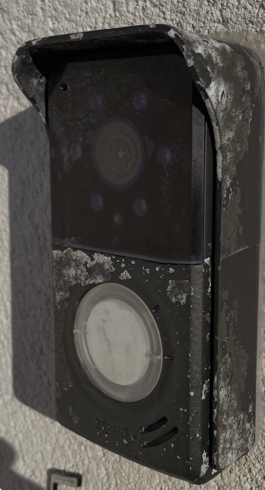

    Voici ma platine qui recommence à cloquer et celle vu ailleurs qui est dans un état désastreux. A 500 € le visiophone, un SAV arrangeant me semble indispensable. De plus, le visiophone est aussi un accessoire esthétique en façade d’une belle maison. Belle journée, Benoit
