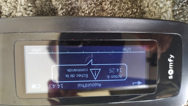

Les programmes enregistrés sur la Nina Timer (ouvertures / fermetures des BSO à des horaires programmés) ne s'exécutent pas, bien que le mode Horloge soit activé. Le message affiché est le suivant lorsque la télécommande est sur sa base : Echec de la commande.
Lorsque la Nina Timer n'est pas sur sa base, le message est différent : Votre équipement est verrouillé en mode manuel ("Manu"). Si vous souhaitez tout de même le piloter, appuyez sur "recommencer". Sinon appuyez sur "Annuler".
Je ne trouve pas le mode "Manu" pour le déverrouiller.

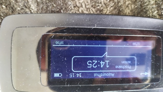

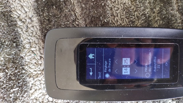

    Comme demandé par mail, voici les photos de l'enregistrement du scénario et de son échec. Si, à l'issue du rapport d'échec, je clique sur recommencer, les BSO se ferment.
