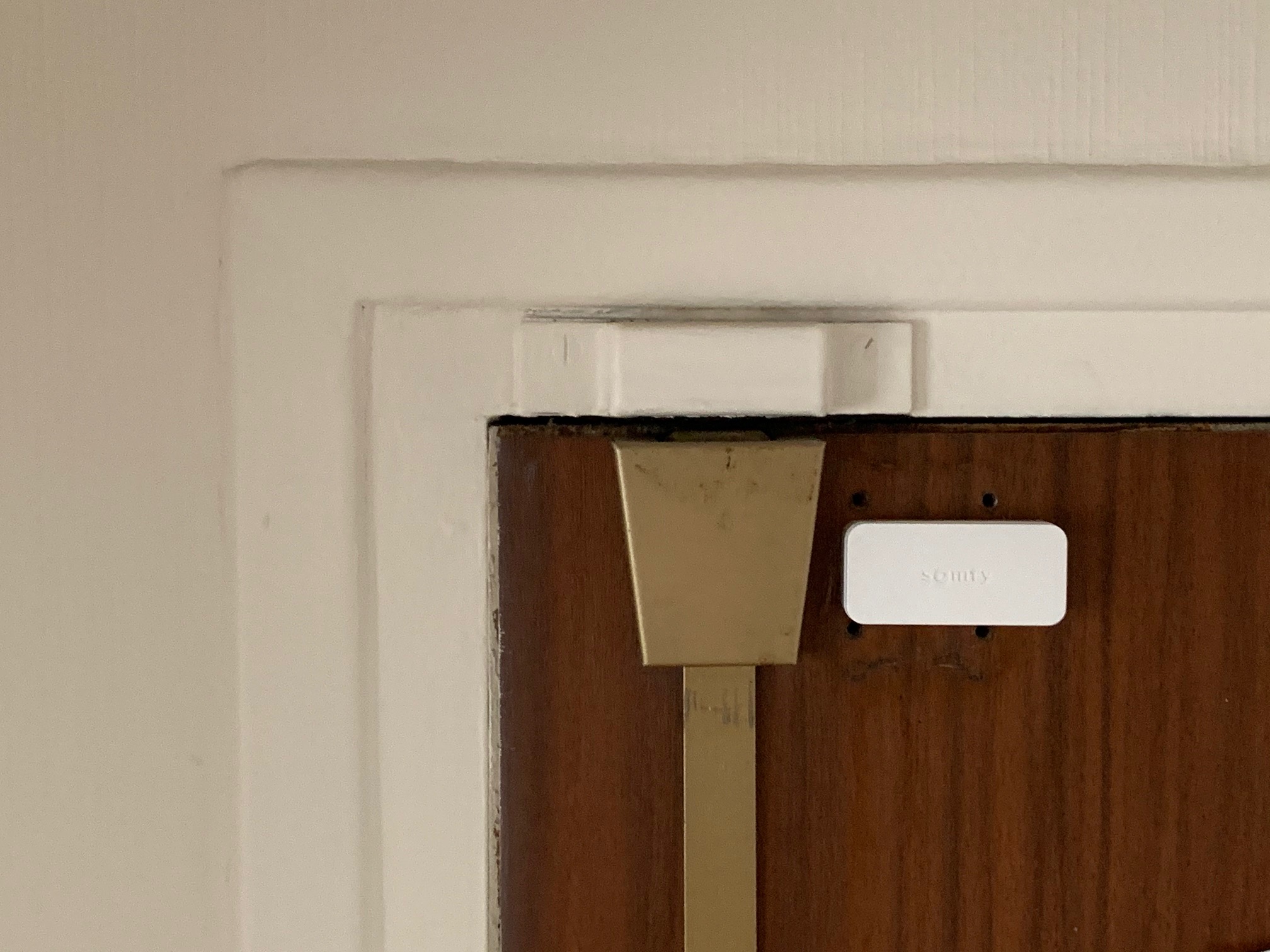

Je poste ce message car mon IntelliTAG installé sur ma porte d'entrée (le seul que j'ai) se déclenche de manière intempestive, quasiment tous les jours où l'alarme est activée et ce, depuis la mise en service de mon installation il y a quelques semaines.
Les derniers exemples, permettant une analyse de mon installation, sont ceux-ci :
  • 10/03/2020 - 12:36:33
  • 06/03/2020 - 12:11:35
  • 28/02/2020 - 11:44:24
(référence des messages "Tentative d'ouverture détectée par l'IntelliTAG Entrée" reçu dans l'onglet "Activité" de l'application)
Je précise que depuis j'ai effectué les tests et réglages suivants :
-> j'ai bien étudié le forum sur ce sujet et refais les procédures présentes dans ce document: https://forum.somfy.fr/questions/2236057-faq-somfy-protect-faire-cas-declenchement-intempestif-intellitag.
-> la sensibilité a été descendue progressivement et est seulement à 4 aujourd'hui
En revanche, il n'est pas possible de faire un test croisé car c'est le seul intellitag en ma possession.
Je souhaiterai que Somfy ouvre un dossier et m'accompagne dans la résolution de ce problème bloquant car tant que celui-ci n'est pas résolu mon système ne peut être efficace et remplir son role. Aussi, compte tenu des nuisances sonores des déclenchements intempestifs (je suis en immeuble), je ne peux l'activer.
En pièce jointe une photo du positionnement de l'intellitag sur ma porte d'entrée.

    Bonjour Nicolas
    Votre porte est blindée.
    Ce qui apparait comme du bois sur la photo est une plaque d'acier qui recouvre toute la porte.
    Pour que ça fonctionne sur ce type de porte il faudrait trouver une cale en bois d'un centimètre d'épaisseur pour écarter l'intellitag de l'acier qui perturbe sa communication.

    Bonjour Guillaume, Bonjour Jacky,
    Merci de l'intérêt que vous portez à mon problème.
    Quelques éléments de réponse :
    • @ Guillaume : Je vais (re)faire le test d'éloigner l'intellitag de la barre métallique mais sachez que lors de l'installation j'avais bien respecté la distance des 2/3 par rapport à la charnière. Sauf qu'il m'était impossible de calibrer l'intellitag correctement. Les mouvements d'ouverture / fermeture n'étaient pas perçus. Je l'avais donc décallé davantage. Je vous tiendrai au courant du résultat par un update ici.
    • @Jacky : la porte n'est pas blindée, elle est en bois, tout comme la plaque qui recouvre la porte. Je pense donc que la surélévation de l'intellitag n'est pas nécessaire dans mon cas. Qu'en pensez-vous ?

    Nicolas quand je zoom sur la photo la plaque imitation bois s'arrête a 5mm du bord de la porte. Ce qui est caracteristique d'une plaque de blindage immitation bois. La serrure multipoint plaide dans ce sens . De plus autour de l'intellitag il y a 4 trous qui me semblent bien net pour ĕtre dans du bois. La photo est peut être trompeuse mais je serais de toi je m'en assurerai avec un aimant.

    Bonjour Jacky,
    en effet, vous devez avoir raison car le test de l'aimant sur la porte est positif. celui-ci colle . je vais donc essayer de trouver une cale en bois dans un magasin de bricolage et en même temps d'éloigner l'intellitag de la barre métallique.
    Je reviens vers vous une fois cela restesté.
    A noter : nouveau déclenclement ce jour vers 11h30.
    Je constate à ce sujet que tous les déclenchements intempestifs ont lieu entre 11h30 et 12h30 tous les jours sur une amplitude d'alarme active de 9h à 18h. Etrange tout de même.

    Bonjour Nicolas
    Compte tenu du type de blindage tu habites dans un appartement et de préférence en étage.
    Ta porte est équipée de cornières anti pince à l'extérieure et fermée à clé elle doit avoir un léger jeu car ce type de serrure est difficile à régler.
    Pour résoudre ton problème :
    Forcer une telle porte est bruyant et surtout musclé; Tu peux d’ors et déjà baisser la sensibilité de l'intellitag à 1 ou 2.
    En ce qui concerne l'horaire de déclenchement il correspond à l'entrée sortie de tes voisins qui claquent leurs portes et créé dans l'escalier une dépression d'air qui fait vibrer ta porte.
    Le simple fait de baisser la sensibilité de l'intellitag devrait résoudre tes problèmes;
    Ton seul vrai risque c'est de te faire piquer tes clés et dans ce cas l'intellitag détectera l'ouverture de ta porte et déclenchera l'alarme.

    Bonjour Jacky,
    Je suis impressionné par l’exactitude de cette analyse ! Chapeau ! je ne sens pas de jeu dans la porte en revanche. Mais je vais tester en baissant à 2 la sensibilité et donc sans déplacer l’Intellitag. Je te tiens au courant.
    Merci.
    Aucun mérite Nicolas. J'avais la même porte dans mon appartement.
    C'est vrai coffre fort. Tu n'as pas besoin du détecteur de choc seule le détecteur d'ouverture est utile.
    Tu peux baisser la sensibilité a 1. Pour ouvrir ce type de porte il faut obligatoirement crocheter la serrure.
