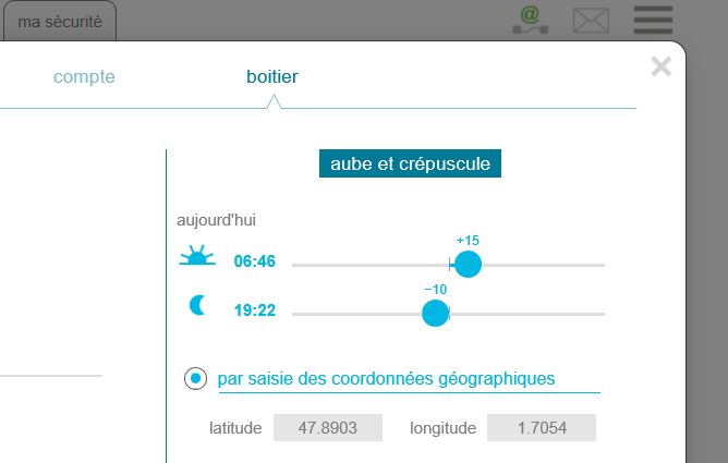

    Merci beaucoup Jean-Luc. Finalement c'est très clair et je comprends bien la différence.
    Mais cela signifie qu'on ne peut pas régler la Tahoma sur les heures de lever et coucher alors ? Car en fait il fait encore nuit quand les volets s'ouvrent et il fait nuit depuis un bon moment quand ils se ferment…
    J'ai vu que sur l'application mobile on peut régler ces horaires avec + ou - mais ça ne me semble pas être la meilleure solution, non ?
    Encore merci de votre intervention.
    vous pouvez faire le réglage en ajustant les valeurs à l' image de la photo jointe. Vous pouvez trouver sur internet les heures réelles de coucher/lever , aube/crépuscule pour votre région sur certains sites internet.

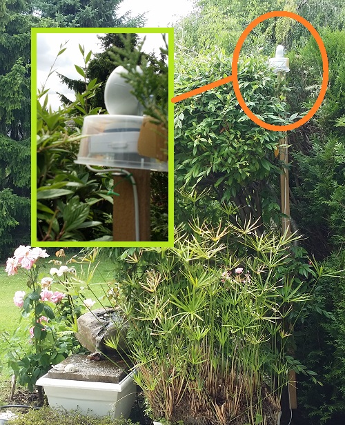

    ** Capteur solaire
    En fait, j'ai trouvé cette discussion en cherchant s'il y avait du nouveau sur le "Capteur de soleil extérieur - Sunis Wirefree IO"
    https://boutique.somfy.fr/capteur-de-soleil-exterieur.html
    Cet appareil très ancien reste malheureusement l'unique capteur de luminosité compatible Tahoma.
    Son gros défaut est d'être très directif : il a été conçu pour "surveiller" une façade et ouvrir un store à cet endroit quand il a le soleil en face.
    Il m'en faudrait 3 (à 129 euros pièce - monopole) pour détecter le lever du soleil, savoir s'il faut fermer le volets dans la journée, et détecter le coucher du soleil.
    Il n'est pas adapté à une utilisation domotique : il suffirait de connaître la luminosite globale pour savoir s'il y a des nuages, le choix de la façade se faisant simplement sur l'heure.
    En attendant, j'ai fixé le mien sur une simple minuterie électrique 24h à 5 euros : il suit ainsi approximativement le soleil (+/- 25° à certaines heures, mais calé matin et soir), et voit aussi bien le lever que le coucher du soleil.
    PJ ci-dessous :
    -- Installation (très "bricolée", le premier a tenu presque un an avant de bloquer) :

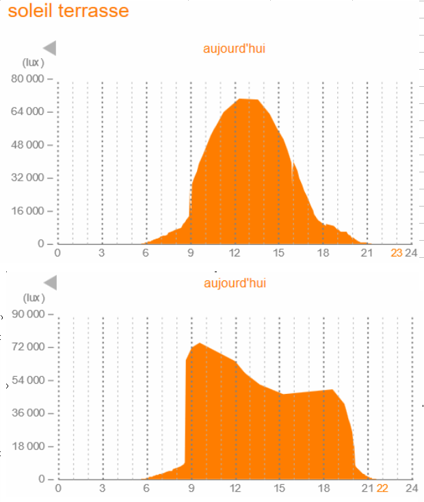

    -- Comparaison position du soleil / angle de la minuterie le 21 juin en Alsace
    + axe de rotation vertical
    + calculs Python - module Skyfield
    -- ensoleillement relevé par Tahoma - capteur fixe et avec la minuterie
