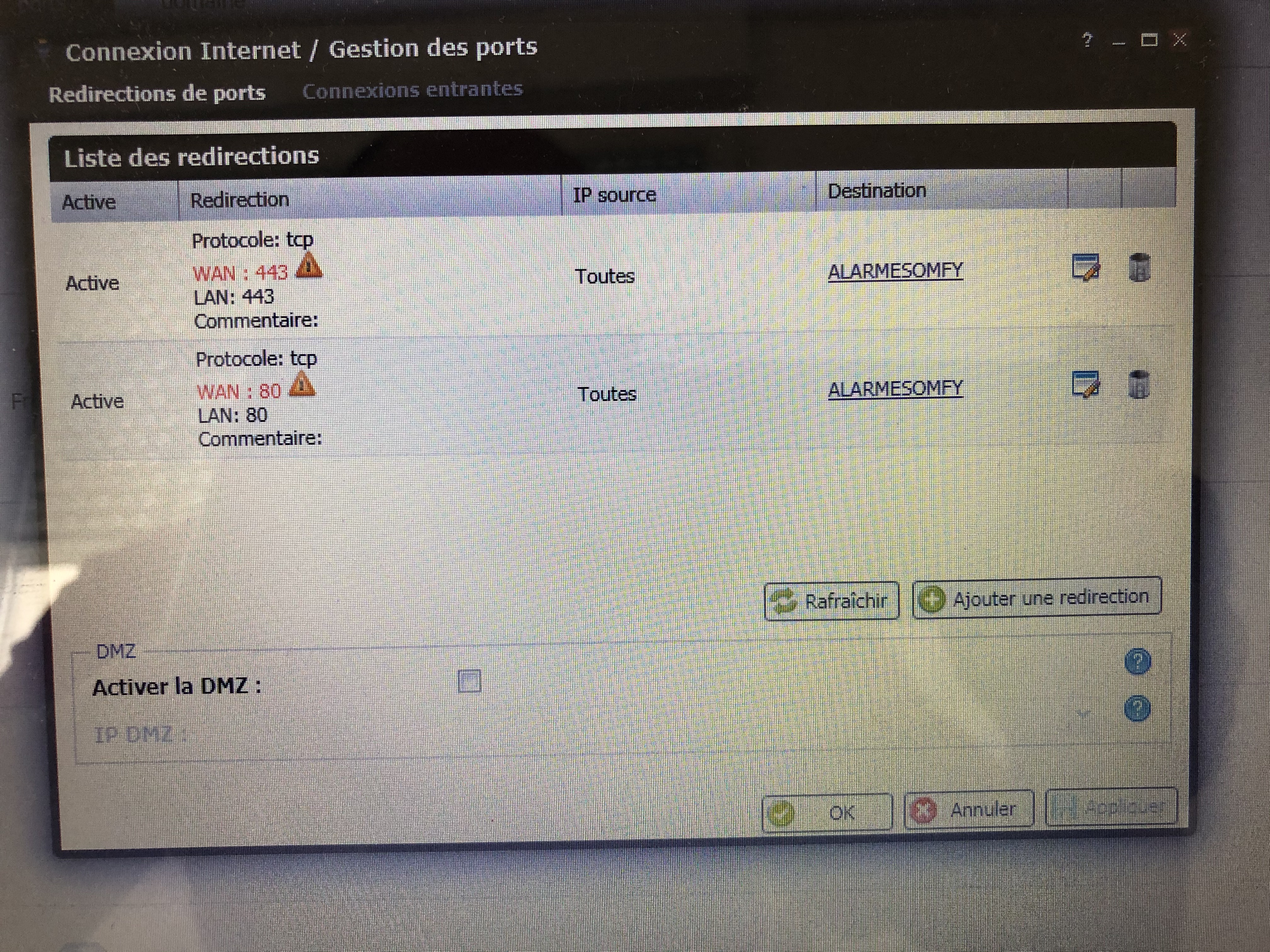

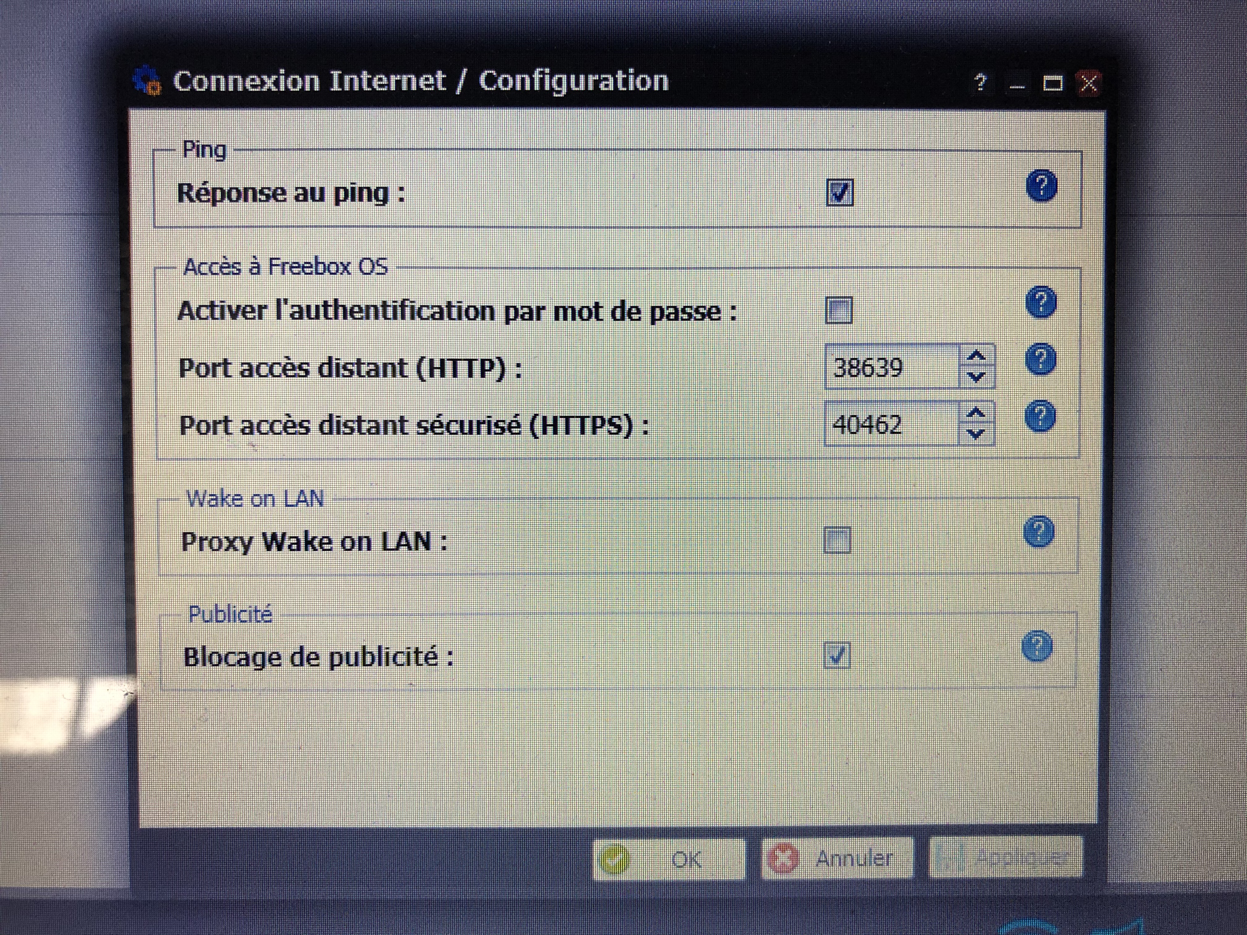

    voici des photos de mes ports
    l'une de freebox OS l'autre de mon compte free

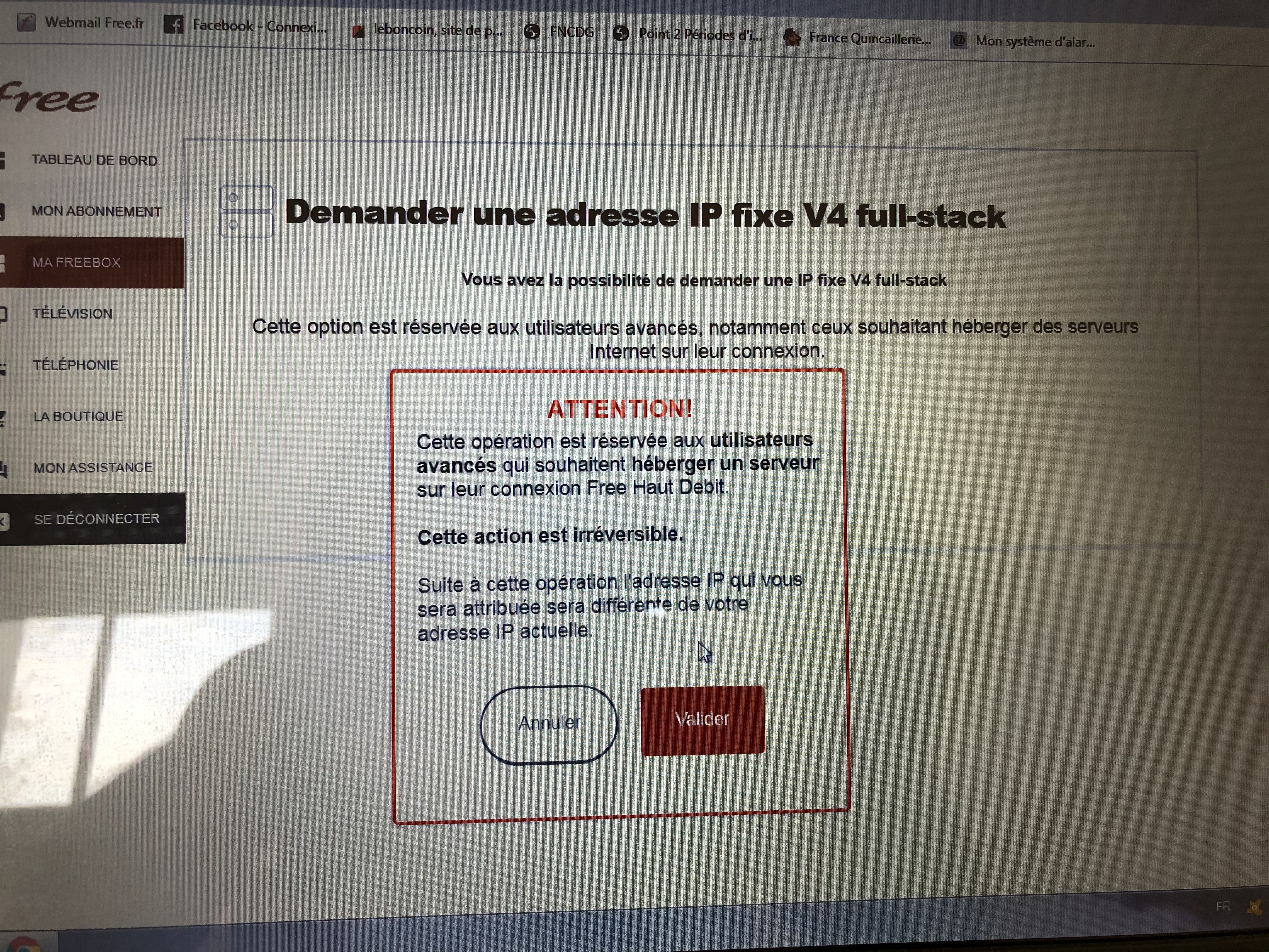

    apparemment je peux demander l'option adresse fullstack (voir photo) mais qu'elle sont les conséquences derrière pour tout les appareils de ma maison? (ordi, téléphone, adresses mails ou autres )
    d'ou ma question, quel est le mieux à faire? fullstack ou modifier port externes WAN?

    Bonjour Thomas
    A mon sens, le mieux est de demander une nouvelle adresse car le jour ou Free décidera de nouveau de modifier les caractéristiques de votre ligne, vous risquez le même problème.

    ça y est, j'ai fait la demande et eu une nouvelle adresse IP
    lls me demandent de redémarrer la box dans 30min environ

    l'état de mes ports ont changés (voir photo), plus de triangle jaune comme auparavant mais toujours pas d'accès à distance!
    avez vous d'autre démarches à suivre?
    cordialement
    Sur la photo de gauche, c'est le port 243 qui est ouvert et non le 443.
    De plus, vérifiez quels sont les ports ouverts pour l'accès à distance sur votre box internet Free. Si ce sont les mêmes (80 et 443), il faudra les changer par 8080 et 4443.

    ah oui, effectivement j'avais fait une faute de frappe!
    ça y est j'ai accès à distance!!!
    par contre, les ports ouverts pour accès à ne sont ni 80-443 ni 8080-4443! voir photo
    je laisse comme ça vu que ça marche!
