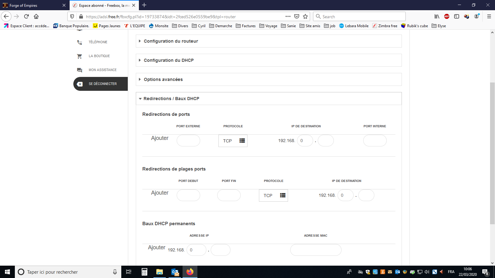

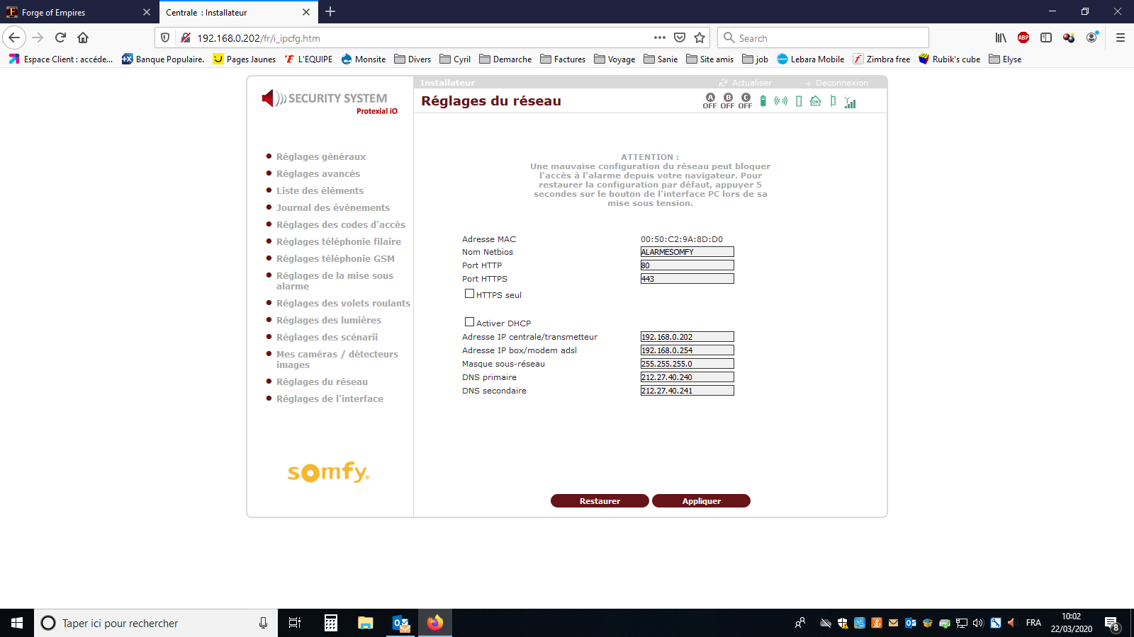

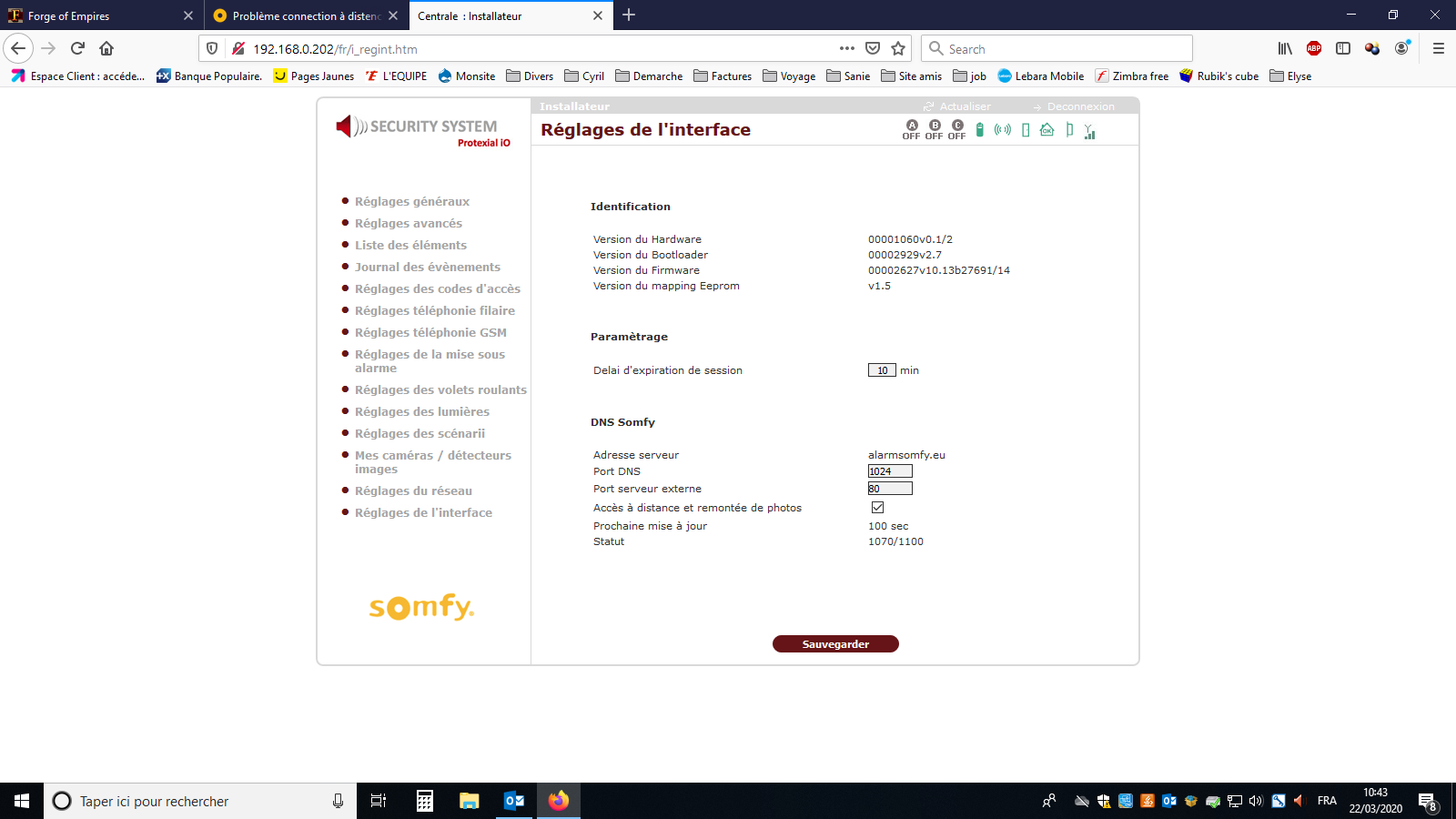

    Pouvez-vous poster une copie d’écran à partir de la console web du transmetteur en mode installateur du « Réglage réseau » et du « Réglage de l’interface ».
    De même qu’une copie d’écran de l’ouverture des ports sur votre box internet.

    Voici les doc demandés
    Bonjour Cyril

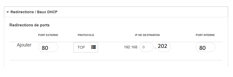

    Les ports sur votre box internet ne sont pas ouverts (au niveau de la "redirection de ports").
    Il faut ouvrir les ports 80 et 443 à l'image de la photo jointe. (faire pareil pour le 443)

    Sur le réglage de l'interface, passez le "Port DNS" de 1024 à 80
    Sur le réglage réseau, mettez en DNS Primaire: 8.8.8.8 et en secondaire 8.8.4.4
