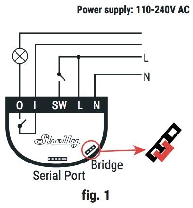

    En complément de mes explications, voilà un schéma simple de ce que j’ai installé.
    Pour résumer, la platine de rue devrait envoyé du 12V (quand on appuie sur le bouton pour ouvrir la porte) sur le relai, qui ferme un contact pour commander le boîtier Shelly. Quand on ferme ce contact sur le boîtier Shelly, cela commande le contact rouge sur le schéma qui laisse passer pendant 5 secondes le courant 12V venant du transfo à droite vers la gâche.
    Le système fonctionne en partie puisque je peux aussi commander le contact rouge depuis mon téléphone et quand je le fais ma gâche est bien commandée et je peux ouvrir mon portillon.
    J’ai également testé séparément le relai sur lequel arrive les fils vert directement sur mon transfo 12V et il fonctionne.
    Le problème est vraiment situé au niveau du V400 et de sa platine de rue à priori.
    Merci pour votre aide!

    Merci Jacky,
    Oui tu as tout à fait raison, il y en a d’autres mais j’ai simplifié pour le schéma et éviter d’embrouiller les personnes qui ne connaissent pas ce produit.
    Il est également alimenté par mon transfo 12V et j’ai fait un pont entre le + et I pour que quand le contact se ferme j’envoie le 12V sur la gâche. Cette partie fonctionne.
    Ce qui ne marche pas c’est ce qui se passe avant mon relai, le 12v DC qui devrait sortir de mon portier ne sort a priori pas puisque quand je reste mon relai en direct ça fonctionne et quand je le branche à la sortie de la platine de rue ça ne fonctionne plus...
    Merci d’avance

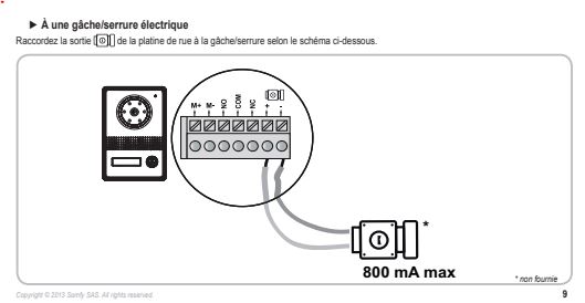

    OK. La platine de rue ne supporte pas plus de 800ma.
    Tu as pris quoi comme relais ?
    A priori avec un relais Auto (environ 400ma) ça devrait fonctionner.
    Sinon pour vérifier si la platine est en cause tu peux reconnecter temporairement la gache en direct.
