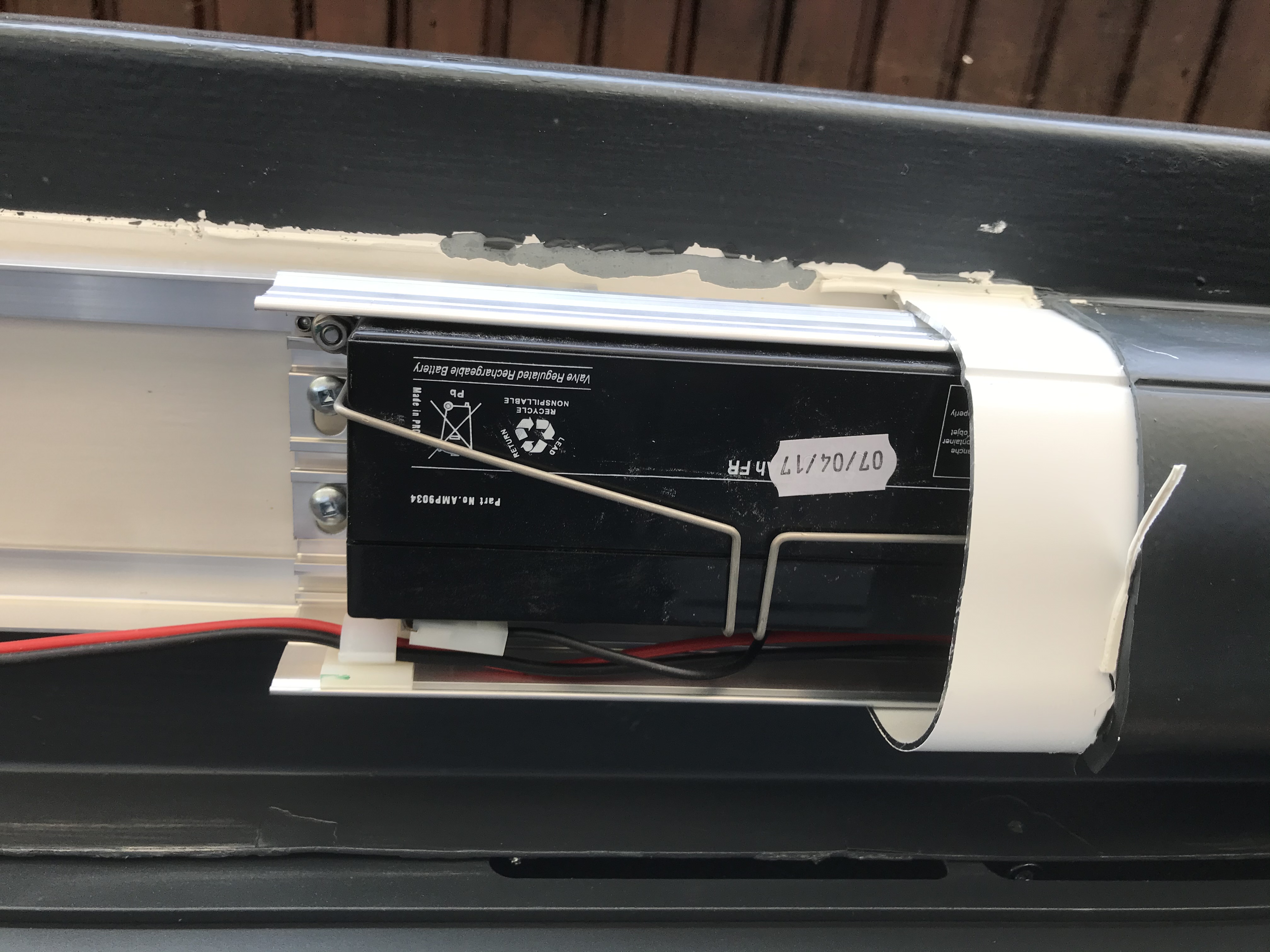

    J’ai démonté le carter central. On aperçoit le transfo avec une étiquette datée de 2017.
    Voir photo.

    La photo montre la batterie, pas le transfo ni le moteur. Il faut retirer le bras et le carter côté câble électrique pour les voir.
    Vu la forme du carter ce moteur est bien plus ancien que 2017. Je pense que la batterie à du être changée.
