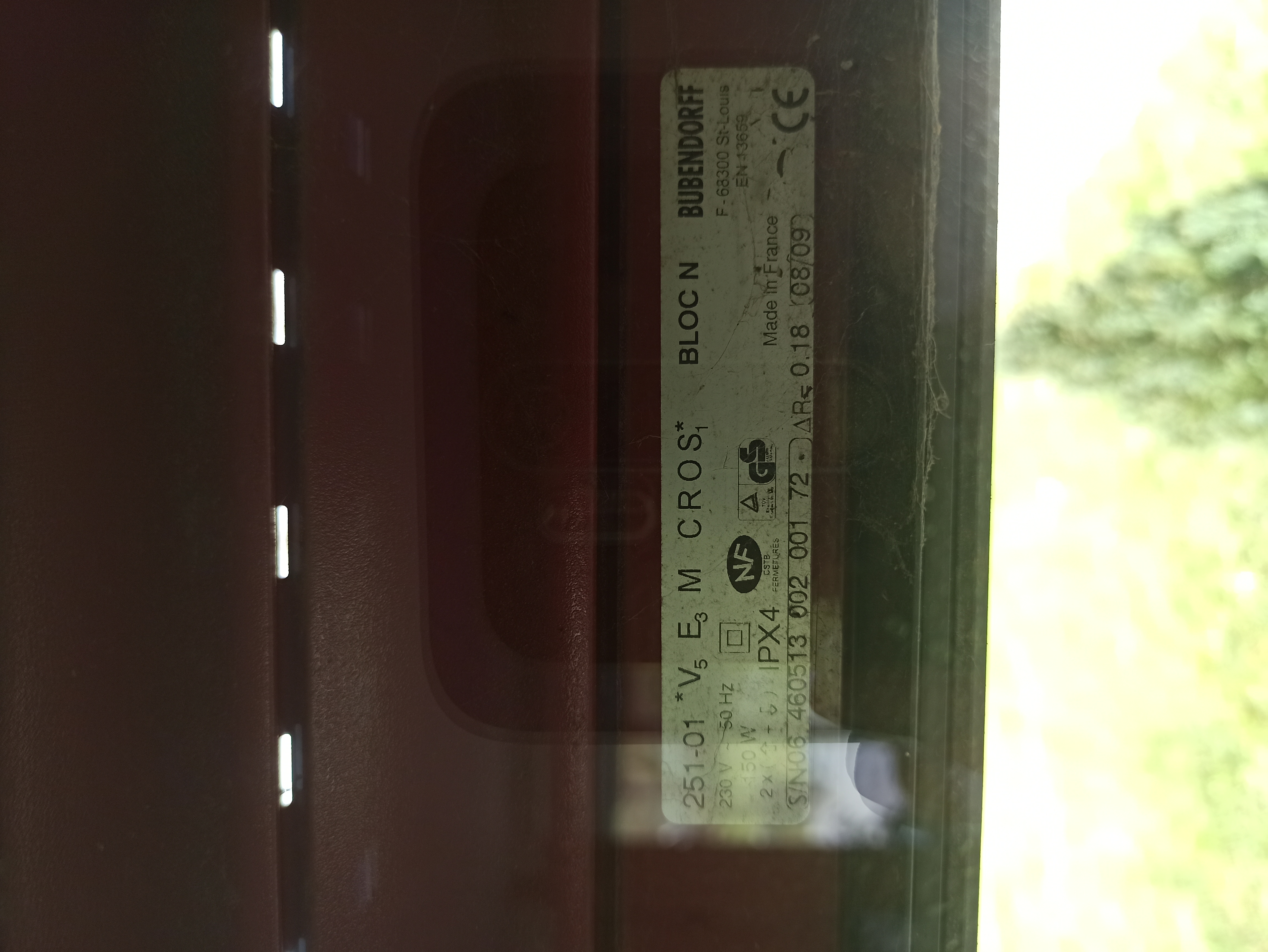

Compatibilité vr bubendorff?
J'ai des moteur volet roulants bubendorff de 2009 il est indiqué bloc N sur la référence de la dernière l'âme du tablier de volet.
Je commande par onde les volets roulants et j'aimerai savoir si Somfy dispose d'un appareil me permettant de passer par Somfy pour notamment piloter les volets?

    Faites nous une photo de vos commandes.

    Voici la photo

    c'est bien une télécommande pour leur propre moteur. Donc pas de compatibilité avec le système Somfy.
    Bubendorff a utilisé les moteurs Somfy sur certaines de leur production, mais là, pas de chance, il faudra changer les moteurs ...
