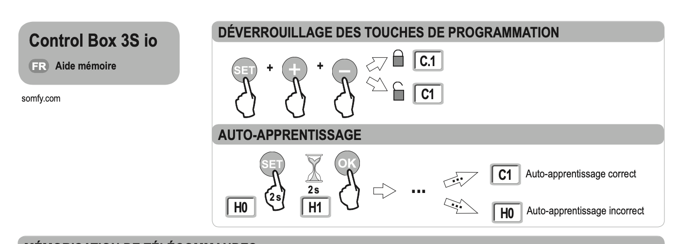

    HO signifie que votre moteur est en attente de réglage, donc vous avez touché à quelque chose ?
    Faites un appui 2s sur SET pour lancer l'auto apprentissage.
    C1 doit s'afficher.
    Tant que C1 n'est pas affiché vous ne pourrez pas affecter le portail à Tahoma.
    Quant C1 sera affiché, fermez l'armoire, retourner près de Tahoma et appuyé sur la Keygo pour vérifier que la portée de commande est correcte.
    Si la portée est ok, reprenez les indic d'affectation décrites dans mon précédent message.

    Quant c'est sur H1 appui sur SET = H2, appui sur SET = H3, appui sur SET = H4, appui sur SET = C1.
    Je vous ai bien écrit, appuis successifs sur SET....

    Départ H0 j'appuis SET 2s H1 appuis 2s sur SET H0 sa ne passe pas a H2
    Jai lu que l'auto apprentissage est incorrect, comment faire s"il vous plaie.

    Vous savez lire la notice....????
    Si oui, donnez-vous la peine de la potasser.
    Si non, faites revenir votre installateur.
    Je ne vais pas passer le W.E à vous expliquer comment afficher C1...!!!
    Quant vous êtes sur HO, appui 2s sur SET = H1 > appui sur OK = M1 s'ouvre, puis M2 = H2.
    M2 se ferme puis M1 = H4
    M1 + M2 s'ouvrent = H2
    M1 + M2 se ferment = H4.
    C1 s'affiche, et là, vous ne tripoter à plus rien...!
    Allez sur Tahoma faire la manip que je vous ai écrit plus haut.

    Bonjour MC
    Problème résolut, je faisais comme vous me le disiez, mais vous ne lisez pas non plus ce que je vous marquais.
    Je vous marquais erreur C6, et je ne parvenais pas a avoir H2 ect.....
    Il y avais un défaut dans les céllules, jai supprimer les cellules (P07 jai mis 0) un temps pour voir. Jai refais le test et sa a marcher je suis parvenu a faire l'auto test a paramétrer Tahoma et remis les cellules sur P07 j'ai mis sur niveau 4 (cellule par bus).
    Tout est bon pour mon moi, j'espère que sa pourra aider d'autre personne, que tant qu'il y a une erreur l'auto test ne fonctionnera pas.
    Je tien a remercier MC, pour son aide.
