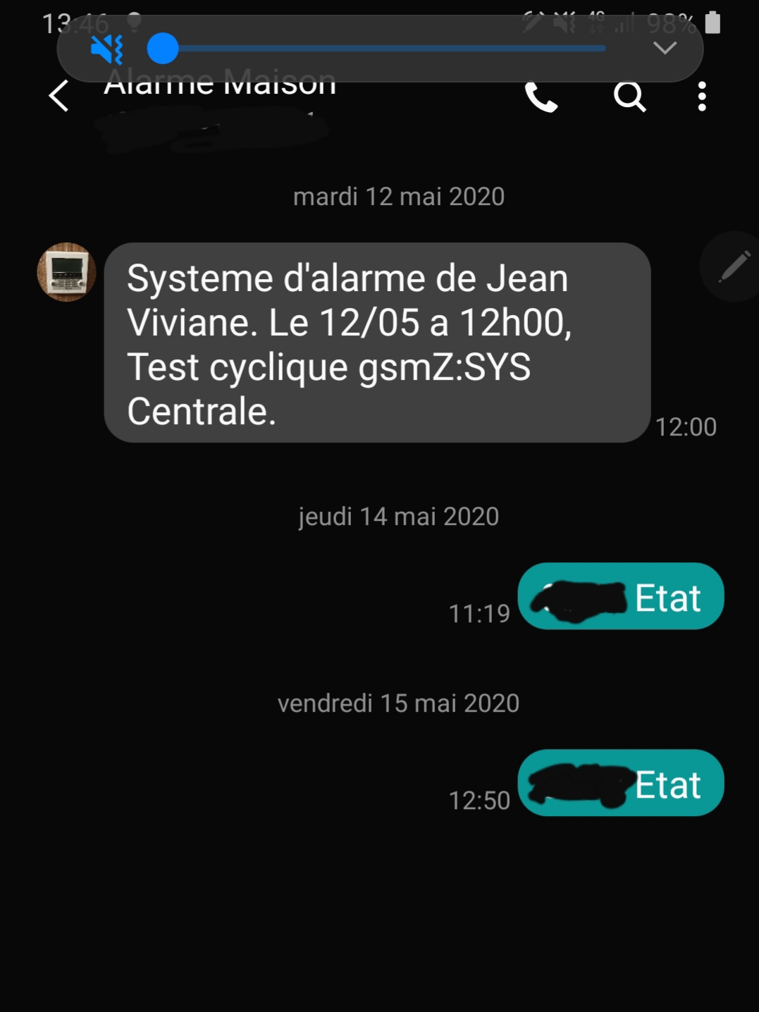

    Idem, Mon alarme Protexiom Ultimate GSM, n'est plus commandée par un envoi sms, lors d'un envoi d'un sms à la centrale, par exemple "Marche ABC" je ne reçois plus aucun message de confirmation
    en retour. Est-ce que cette fonction a été supprimé.

    Re
    Numéro de téléphone carte SIM Marche ABC, ou Etat etc ... et ça ne fonctionne pas.
    Il est à noter, que je reçois bien le sms du test cyclique automatique de l'alarme.

    Re, oui j'en suis sûr, je part de la page de réception du sms envoyé par l'alarme , comme le confirme ma précédente capture d'écran.

    Re Jean-Luc
    Après investigation en utilisant un autre mobile, la commande SMS aboutie.
    Comment peut on expliquer, que ça fonctionne avec un téléphone, mais pas avec un autre, tout les deux chez Orange ?

    Re
    Dernier épisode et fin. Problème résolu, mon application SMS était configurée avec le format "Unicode", le simple fait de changer cette option fait que tout fonctionne maintenant.
