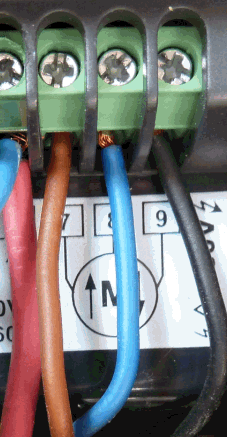

    Pouvez vous m'indiquer la couleur des fils moteur sur le bornier de l'AXroll
    A bientôt
    Noir = montée sur 7
    Marron = descente sur 9

    Oui ça confirme ce que je pensais
    9 = descente = Noir
    7 = Montée = Marron
    Inversez les bien entendu les touches de votre télécommande seront inversées

    Noir = montée se raccorde sur 7
    Marron = descente se raccorde sur 9.

    Voici ce que j ai:
    1 et 2 rien
    3 et 4 vert jaune
    5 marron ( phase)
    6 bleu ( neutre)
    7 marron
    8bleu
    9 noir
    10 rien
    11 blanc
    12 et 13 rien
    14 marronx2
    15 vert
    16 et 17 rien
    18bleu
    19 rien
    20 un fil bleu raccordé à rien 10cm...
    Les cables 11,14, 15 tres fin viennent du cable souple de la barre palpeuse

    Sur tous les moteurs de volets les couleurs sont normalisées ainsi:
    Marron = phase, bleu = neutre, vert/jaune = terre, Marron = descente, Noir = montée.
    Il semblerait que le sens moteur soit inversé.
    Inversez les fils 7 et 9.

    Donc j inverse le fil marron et noir ? enfin je vais aller jeter un coup d oeil à cette boite de dérivation au dessus avant.
    Y a pas de risque à inverser?
    Bonsoir,
    En général la tête moteur est toujours à droite et le parachute à gauche.
    pour l'instant, inversez uniquement 7 et 9.
    Puisque vos TC sont en "pas à pas" il n'y aura peut pas besoin de faire une RaZ.
    Inversez et tenez-nous informés.*

    J ai donc inversé les cables branchés sur les bornes 7 et 9 et.....
    Ça fonctionne....normalement.
