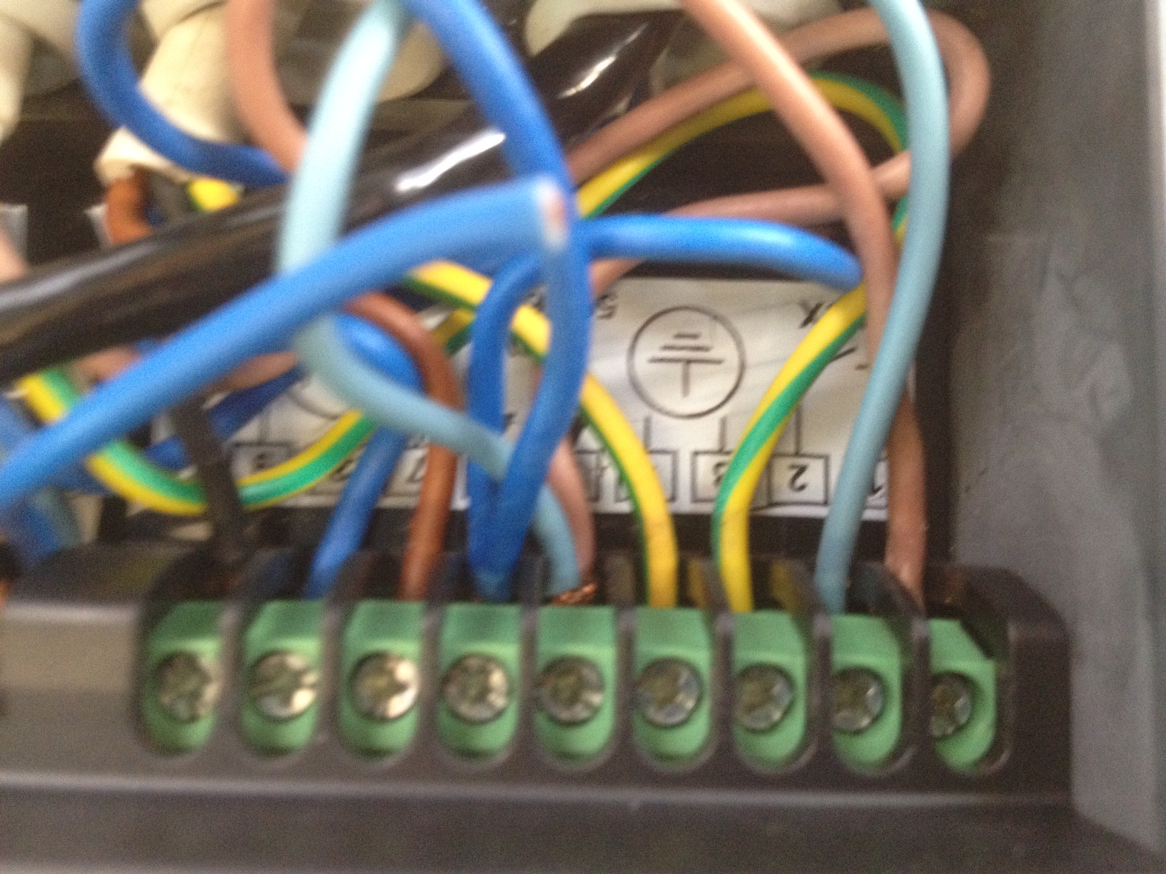

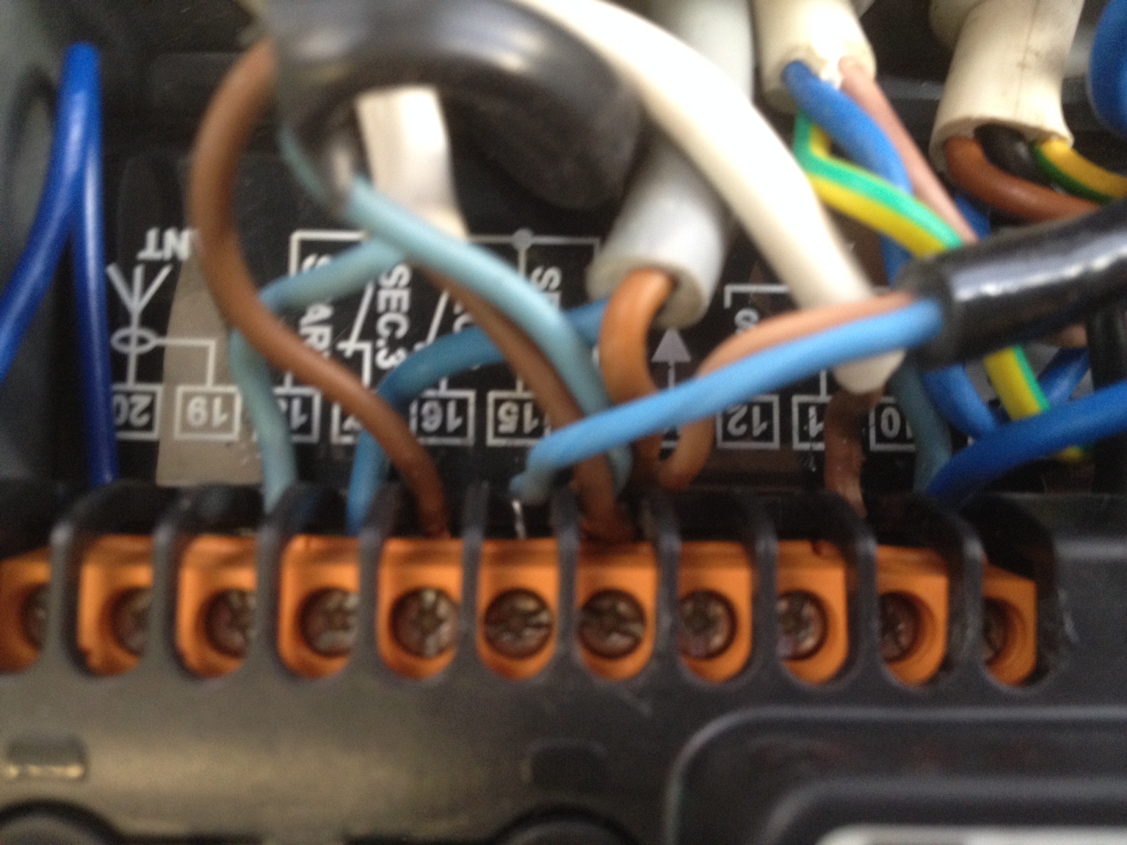

    Bonjour Michel,
    Pouvez-vous me transmettre une photographie du câblage de votre Axroll et m'indiquer la valeur des paramètres P0 à P7 inclus ?
    Michel B.
    Michel B.
    Michel B.
    66 / 100
    BONSOIR
    Merci de cette demande. Je joins 3 photos : vue d'ensemble et de détail de gauche à droite. Le cable gainé noir qu'on discerne partant à gauche est le cable torsadé relié aux palpeurs du portail. Les deux conducteurs bleu et marron sont branchés sur la bornes 13 et 15.
    P0= 02 P1=00 P2= 00 P3= 00 P4= 01 P5=03
    puis de P6 à P9 = 00.
    J'espère que ces indications permettront d'avancer et de remettre la sécurité de la barre palpeuse.
    Bonjour Michel,
    Pouvez-vous calculer le temps que mets votre porte à se fermer ?
    De plus, vous disposez visiblement de plusieurs accessoires de sécurité raccordés aux bornes 15, 16 et 17, il n'y a pas que la barre palpeuse. Connaissez-vous ces autres équipements ?
    De plus, que vous affiche l'écran de l'Axroll lorsque la porte s'arrête en bas puis remonte ?

    Le temps de fermeture à la trotteuse est entre 12 et 14s. Le message d'erreur lors de la remontée est CC. Je dispose aussi de détecteurs de présence de chaque coté de la porte dont je viens de m'apercevoir de l'inefficacité. L'un est filaire et l'autre équipé de piles au lithium de 3,6 v que je suppose HS car sans réaction au voltmètre.
    J'ai inséré de chaque coté au fond du rail guide du volet, sous la butée plastique, une cale bois de 7 mm d'épaisseur sur 20 par 30mm qui empêche la barre palpeuse de buter le sol. Tout marche parfaitement et je vous remercie de votre patience et de vos conseils avisés.
