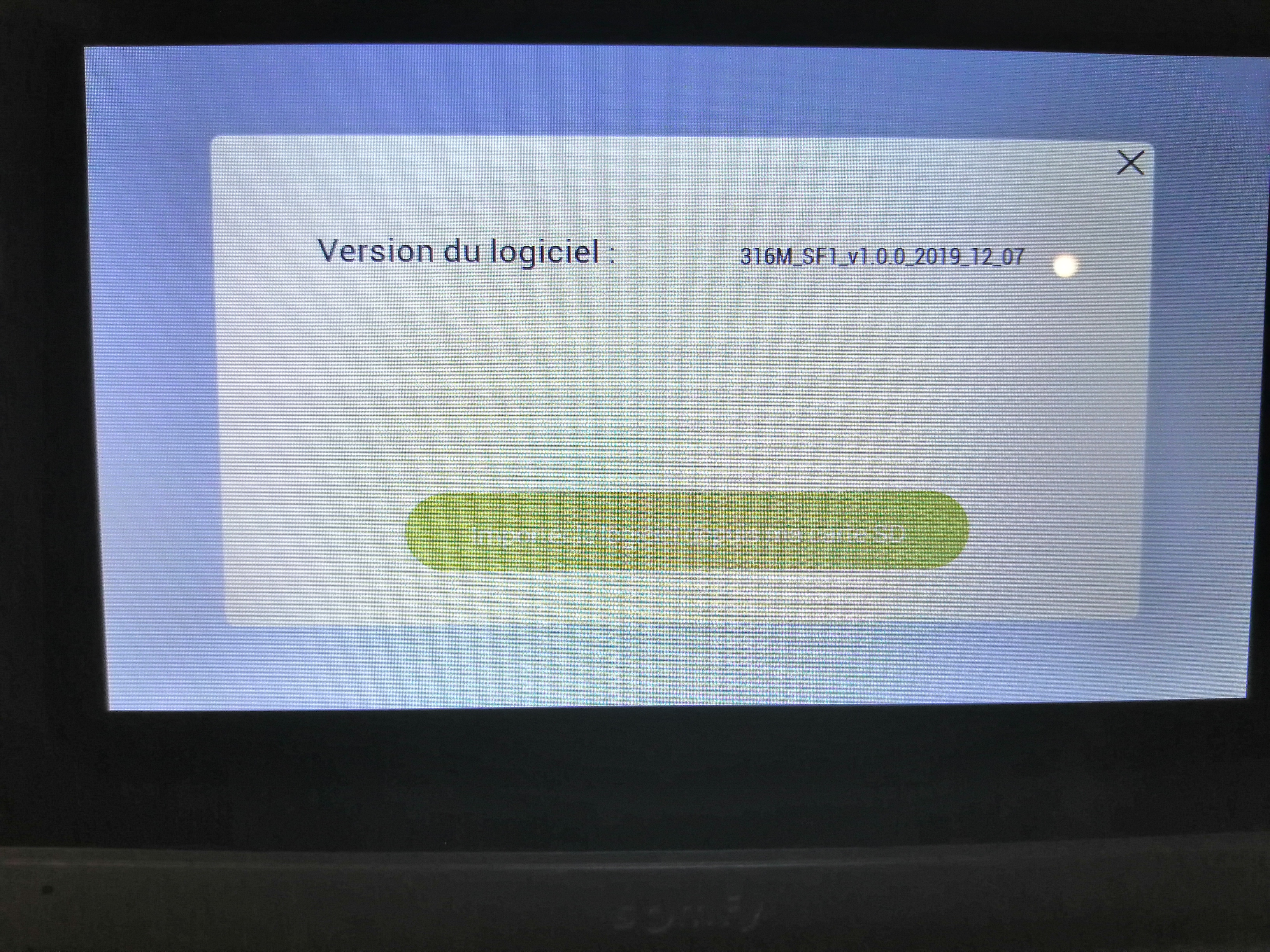

Comment afficher la température intérieur avec un visiophone V500?
Je n'ai que la température extérieur d'affichée
N° version et page d.'accueil en pièces jointes

    Essayez la réinitialisation usine.
    Ou Calibration intérieur.

    Bonjour, aucun changement avec reinitialisation usine et je n'ai aucune Calibration intérieur possible ! Merci de votre réponse Richy.

    Essayer de recharger le logiciel.

    C'est à dire ? Faire une mise à jour logiciel ? Si oui j'en ai aperçu sur le forum, mais je voudrai être sur que ce n'est pas une version plus ancienne que la mienne !

    Peu importe la version, c'est simplement pour voir si l'affichage se rétabli.
    Ensuite, vous pourrez ajuster avec une mise à jour plus récente.
    Et si l'appareil doit être remplacé, la version sera ???

    J'ai effectivement fait le nécessaire grâce aux éléments sur le forum, mais impossible d'installer la mise à jour.
    Même en suivant les conseils d'autres utilisateurs (modification du nom de fichier => OK)
    J'espère une aide du SAV Somfy !

    Pour la température, essayez ceci.
    Débranchez le transformateur.
    Débranchez le connecteur de la platine de rue.
    Rebranchez le transformateur.
    Le moniteur s'initialise.
    Voyez-vous un symbole soleil en haut de l'écran ?
    Si non, essayez la réinitialisation usine.

    Après cette manipulation, je n'ai toujours pas le symbole du soleil! Evidemment ma t° ext affiche"--".
    Donc j'ai réinitialisé à nouveau, rien de plus non plus et la mise à jour ne passe toujours pas...
    PS: mon symbole est un thermomètre pour ma t° extérieur alors que je peux voir que sur les autres V500, ce sont : une maison et un soleil!
    Bonjour Nicolas,
    Je vous confirme que d'après ce que vous nous indiquez, il semblerait que votre Visiophone soit défectueux. Afin de gérer votre SAV, je vais avoir besoin d'informations personnelles et c'est pour cette raison que je viens de vous envoyer un mail pour continuer votre dépannage en privé.
