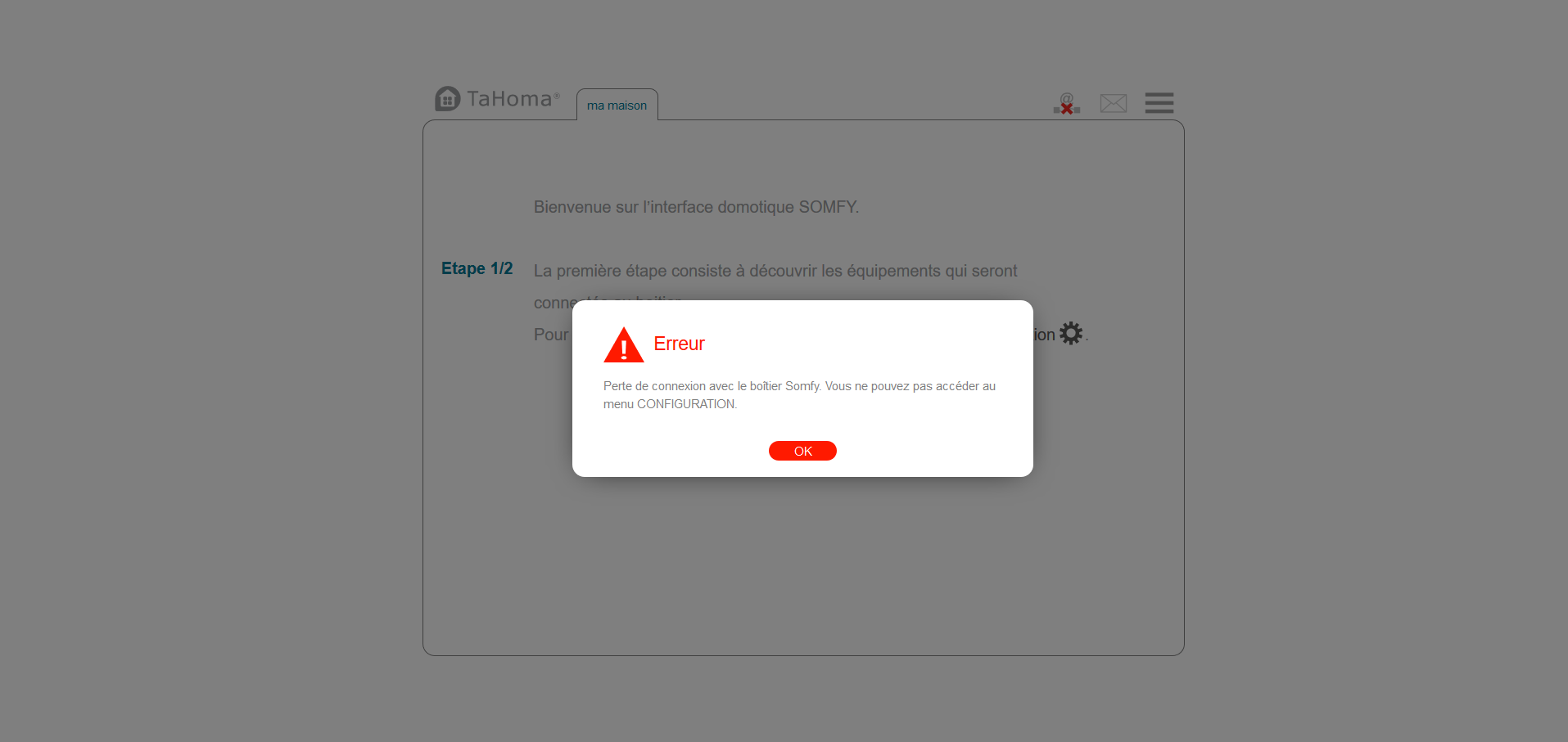

Bonjour à tous, j'ai reçu ma box hier et le voyant reste rouge.
Même après plusieurs tentatives de resynchronisation avec le RST.

    Vérifiez la connexion avec votre box internet. Les fiches du câble sont-elles bien enclenchées (petit clic). Relancez votre box internet.
    Vous pouvez aussi faire le test de connecter chez un voisin, un ami … votre Tahoma et voir s'il passe au blanc.

    oui tout est bien connecté et le routeur redémarré.
    Je vais essayer chez un voisin cet après-midi.

    problème résolu. Il s'agit du câble Ethernet qui est HS.
