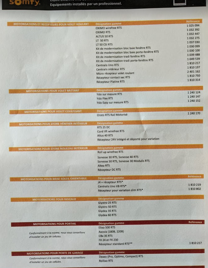

J'ai 3 volets roulant solaire en commande RTS (moteur Oximo) et 2 VR en moteur ALTUS en commande RTS. Aucun de mes volets n'ont l'option Io.
Je souhaite acheter une Tahoma box pour les piloter depuis un Smartphone.
Sur la liste des équipements compatible avec la Tahoma les équipements RTS compatibles les moteurs sont indiqués. Cependant mon installateur n'a pas pu me le confirmer n'ayant pas les connaissances dans ce domaines. Avant d'investir dans la Tahoma je souhaiterai en avoir la certitude.

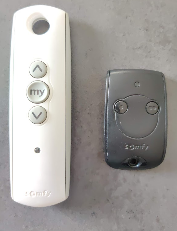

    Bonjour, j'essai de trouver des informations sur le sujet mais beaucoup sont contradictoire. La télécommande TR2 pilote mon VR du garage via un boitier Axroll et sur ce sujet j'ai beaucoup de réponse divergente. Pour les VR solaire piloté par la TR1 cela devrait fonctionner. Dans tous les cas il est indiqué que la Tahoma ne pourra pas me dire si les VR sont ouvert ou fermé. Avant de ma lancer dans l'achat de la tahoma je voudrai savoir si tout fonctionnera avec mon installation existante sans investissement supplémentaire.
    Merci d'avance pour les réponses.
    Bonjour Sébastien
    Le protocole RTS en effet, n'offre pas le retour d'information. Vous ne pourrez donc pas voir si vos éléments sont ouverts ou fermés.
    Vous n'aurez qu'à associer vos motorisations à Tahoma et c'est tout. Pas besoin d'autre chose.
