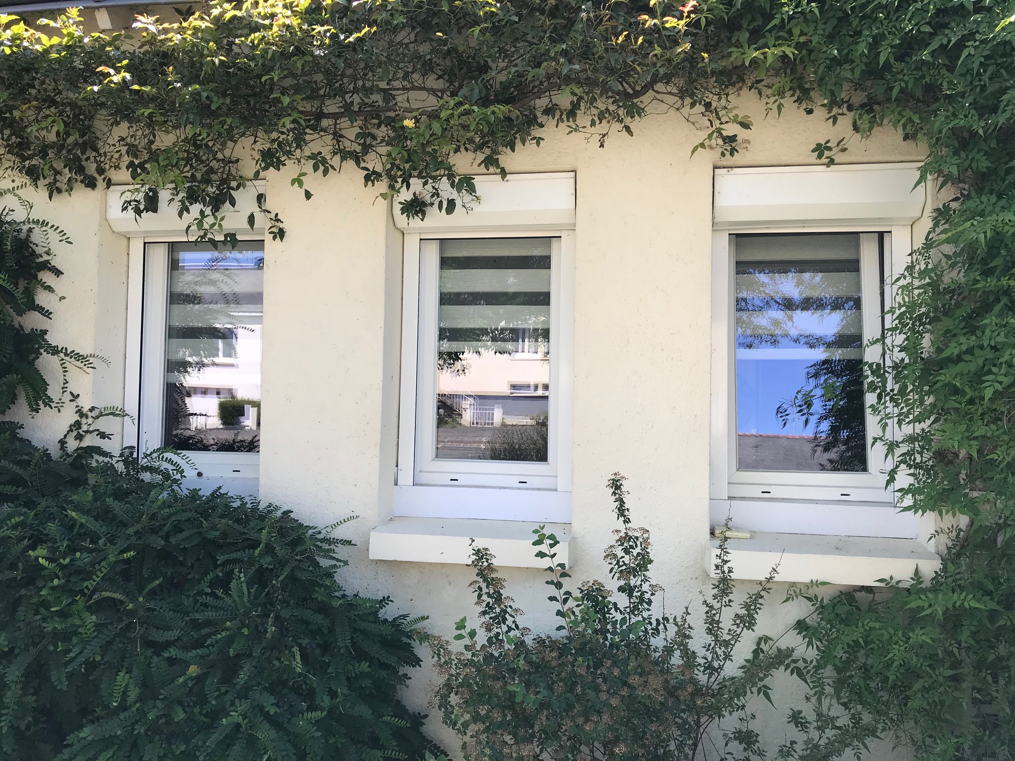

    Oui effectivement ces 2 volets sont de petites dimensions : 58 cms de longueur de coffre et distance entre coffre 40 cms.
    Je vous joint une photos des 3 volets : celui de gauche fonctionne correctement (après beaucoup d'essai pour le jumeler à la chronis) celui du milieu et de droite sont ceux que je n'arrive pas à programmer.
    merci pour votre intérêt
    Bonjour Bernard,
    Votre moteur est donc un moteur court dit moteur "S", il s'agit d'un moteur à réglage de fin de course automatique qui nécessite des attaches rigides pour lier le tube d'enroulement au tablier et de butées sur la lames finales.
    Ensuite la procédure de remise à zéro et de reprogrammation sera la suivante :
    • Faites une double coupure d'alimentation sur ce moteur UNIQUEMENT (coupure 2s, remise 8s, coupure 2s et remise sous tension)
    • Faites un appui maintenu de 7s sur le bouton PROG au dos de la télécommande individuelle de ce volet, le volet effectue deux va-et-vient.
    • Préaffecter la télécommande en faisant un appui bref (<0.5s) et simultané sur les boutons montée et descente, le volet roulant effectue un va-et-vient
    • Contrôlez le sens de rotation du moteur, s'il est inversé faites un appui maintenu de 5s sur le bouton "My" du point de commande, le volet roulant effectue un va-et-vient. Si le sens de rotation est bon, passez à l'étape suivante.
    • Sachant que le moteur OXIMO S ne nécessite pas un réglage des fins de course, il est à arret sur effort (le volet doit impérativement être équipe de butée sur la dernière lamelle et d'attache rigide), faites un appui bref (<0.5s) et simultané sur les boutons montée et descente, le volet roulant effectue un va-et-vient pour confirmer qu'il sera en fin de course automatiques.
    • Sauvegardez les réglages en faisant un appui maintenu de 5s sur le bouton "My" de la télécommande, le volet roulant effectue un va-et-vient.
    • Sauvegardez la télécommande en faisant un appui bref (<0.5s) sur le bouton PROG au dos de la télécommande, le volet roulant effectue un nouveau va-et-vient, il est maintenant programmé.
