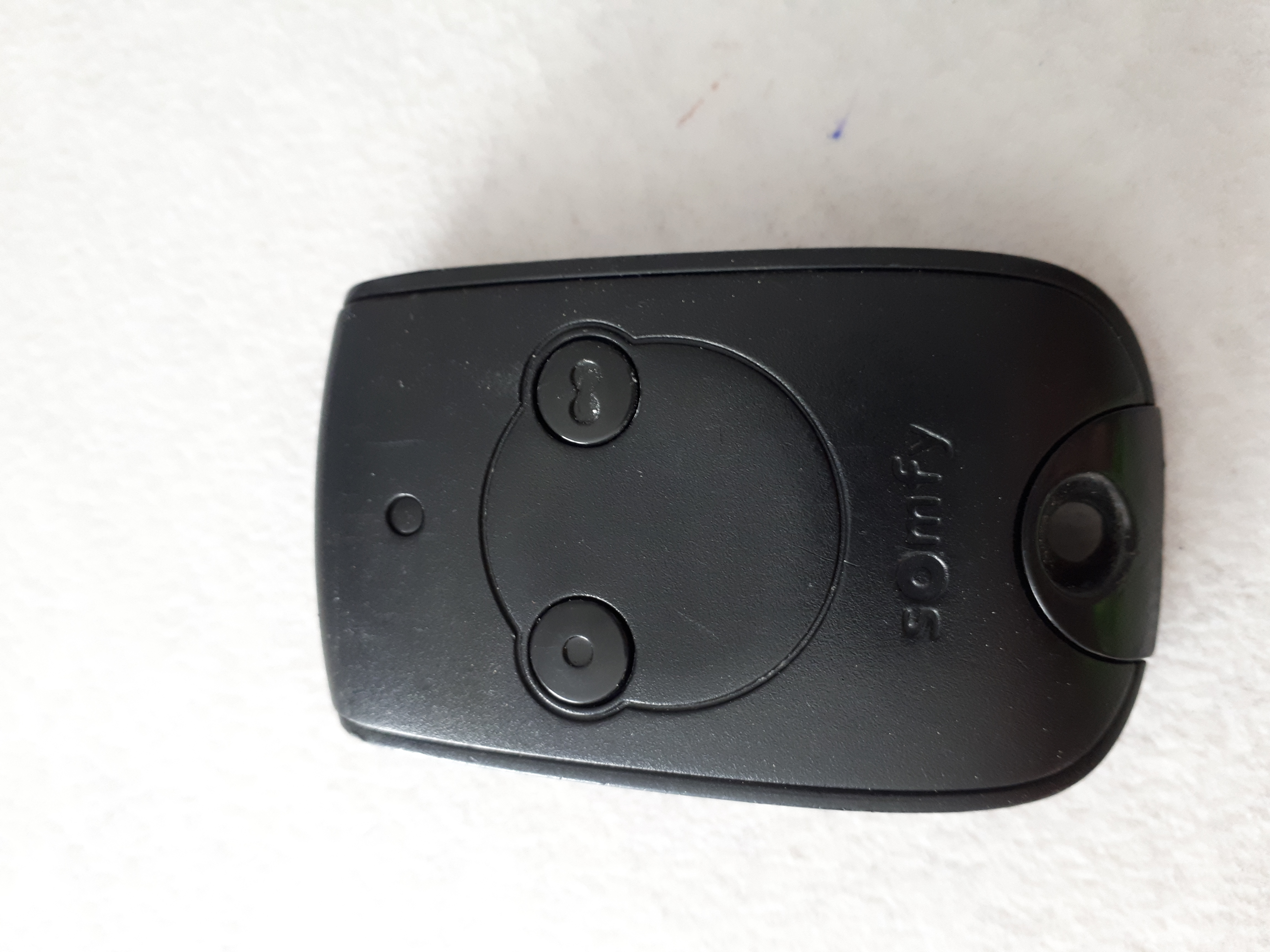

pb de telecommande keytis qui pilote 2 moteurs?

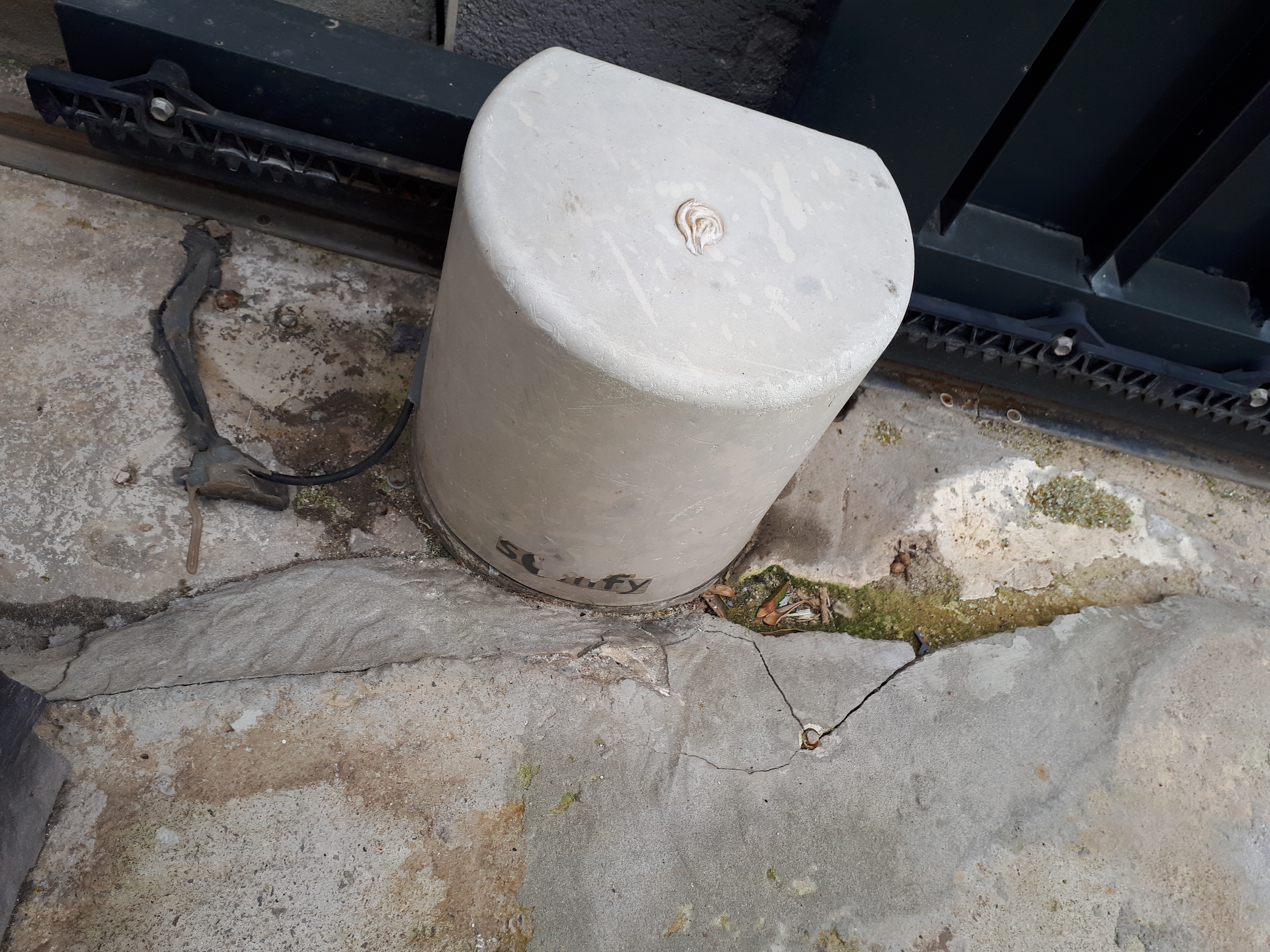

j ai un moteur de portail freevia 300 et un moteur de garage commandé par le boitier axroll , le tout est piloté avec 4 télécommandes , j ai du changer une télécommande par contre celle ci me pilote les 2 moteurs en même temps juste après avoir programmer en dernier sur le freevia
Le bouton auquel j ai programmer le moteur garage via axroll en premier le bouton me pilote les 2 moteurs en même temps sachant lorsque j ai programmer le moteur du garage en premier via axroll le garage fonctionne nickel
les 3 autres télécommandes fonctionnent parfaitement

    Bonjour Vincent,
    La seule solution sera d'effectuer la procédure d'effacement des réglages et des télécommandes sur votre motorisation de portail pour de nouveau enregistrer les télécommandes sur le bon bouton.
