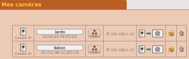

Une des caméras ne fonctionnent plus. Elle est détectée par le réseau de la box en ces termes :
axis-accc8e1cedc9 / 192.168.1.12 / AC:CC:8E:1C:ED:C9
Les leds de la caméra sont OK, (NET verte – Stat éteinte – PWR verte), voir photo dans pièce jointe.
J’ai supprimé la caméra (parce qu’elle ne marchait plus) via la page http://www.alarmesomfy.net/camera.php.
Et depuis plus de caméra, j’ai actualisé moult fois la page http://www.alarmesomfy.net/camera.php, impossible de retrouver cette caméra qui est pourtant bien présente sur le réseau et semble fonctionner (ces leds sont OK).

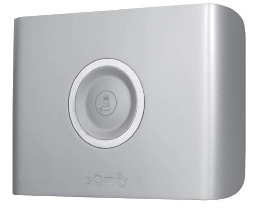

    J'ai la centrale classique voir photo.
    Je ne pense pas que ce soit une box domotique TaHoma.

    Bonjour Two,
    Suivez-vous bien la procédure ci-dessous pour mémoriser votre caméra ?
    • Débrancher électriquement la caméra
    • Connectez-vous à l'interface PC de votre système d'alarme en local via son adresse IP et en compte installateur
    • Allez sur le menu "Mes Caméras"
    • Cliquez sur "Réglages"
    • Alimentez électriquement votre Caméra et patientez jusqu'à ce que le voyant "STAT" passe au vert
    • Sur l'interface cliquez sur le bouton gris "Actualiser"
    • La Caméra devrait remonter
    Si oui, quelle étape ne se déroule pas comme prévue ?
    Two S.
    Two S.
    Two S.
    3
    2279 / 5000
    Un grand merci, j'ai appliqué votre procédure et ça remarche.
