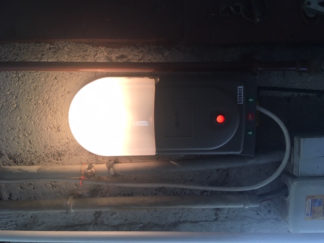

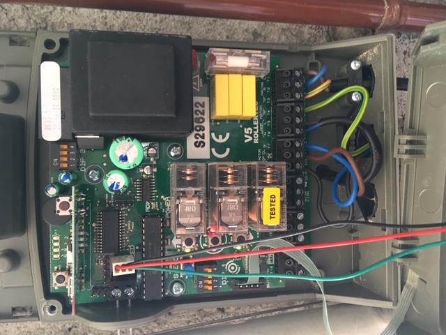

    Ci-joint une photo du boitier principal qui est relié au moteur par le fil blanc + 2 antenne coté gauche.la barre palpeuse avec 1 fil qui passe par les lames pour aller au moteur !.L'intérieur de la barre palpeuse est comme sur la notice ci joint.Ce sont ces 4 piles que je change tous les 2 mois env. importe les mouvements fer/ouverture.pour info cette barre ne se vend plus et il faut changer l'ensemble. donc l’intérêt de supprimer cette sécurité , ce que j'arrive pas a faire.

    Donc il s'agit bien d'un récepteur Freeroll.
    D'après vos explications il s'agit de l'emetteur XSE de la barre palpeuse HS.
    Cette barre palpeuse, ou son récepteur se trouve toujours en vente.
    Sachez qu'une barre palpeuse est obligatoire sur une porte enroulable, donc de la supprimer relèvera que de votre responsabilité.
    Votre porte sera une guillotine !
    Pour supprimer l'emetteur reportez-vous à la P22 notice https://service.somfy.com/downloads/fr_v5/freeroll.pdf
    Faites point par point les manip indiquées.
