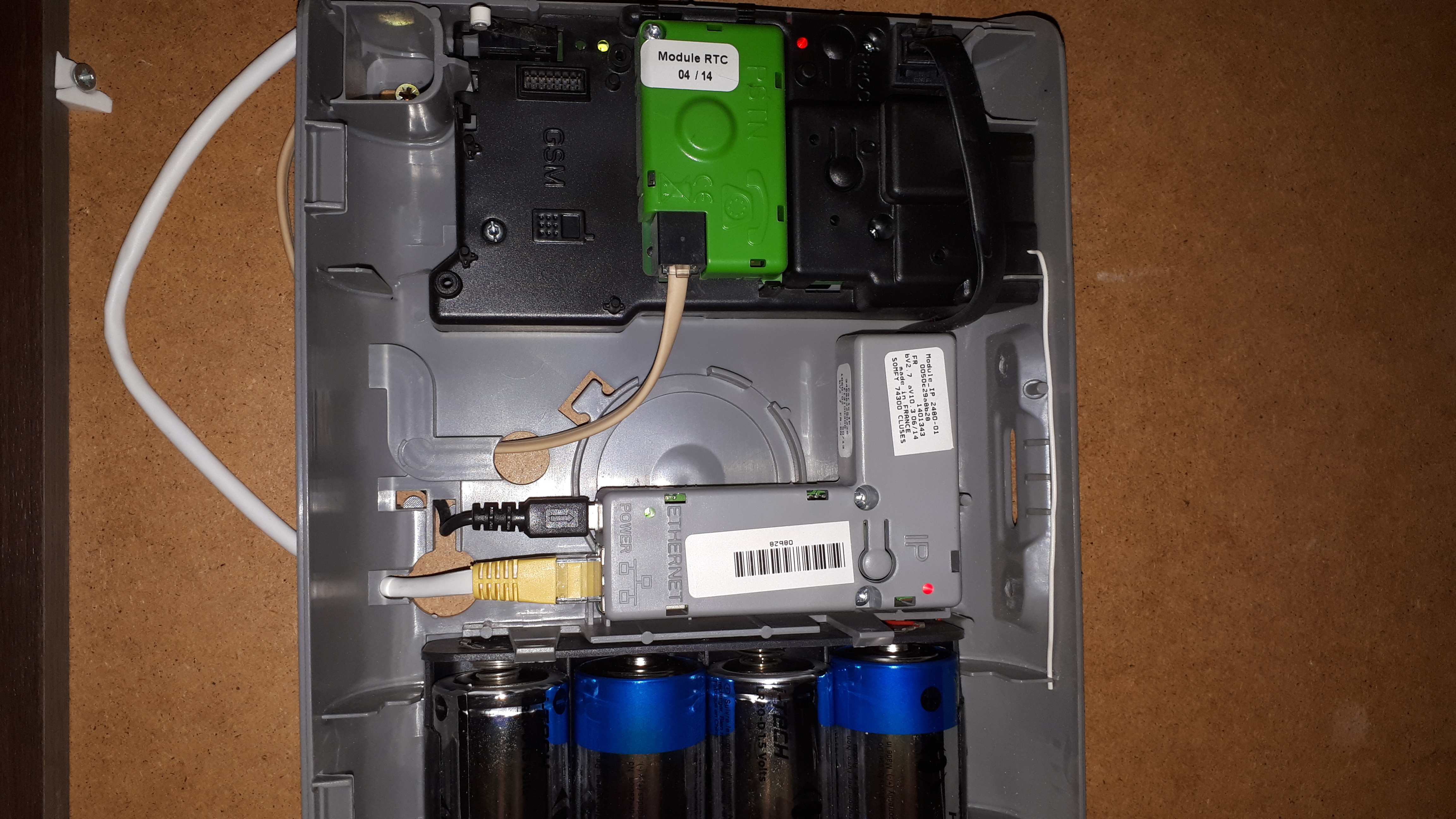

    Quel est le modèle de votre alarme ? Si vous ne savez pas, postez une photo de l'intérieur.
    Changez le câble RJ45 et changez de prise sur votre box internet. Ensuite refaites la procédure de réinitialisation.

    J'ai déjà essayé d'inverser les sorties sur mon modem les résultats sont pareilles et le câble Ethernet et neuf .Voici une photo de ma centrale
    Bonsoir Pascal
    Est-ce que vous pouvez remplacer les piles par des neuves de marques (évitez les sous-marques et pas de piles rechargeables). Ensuite réinitialisez le module comme expliqué plus haut.
