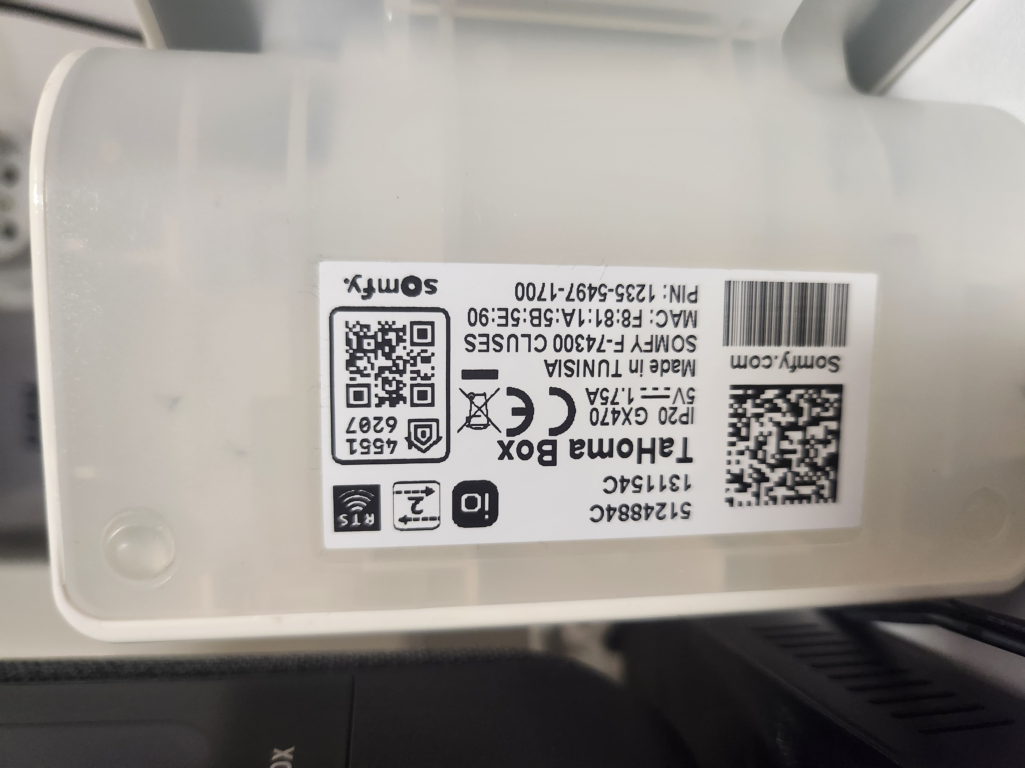

    Bonjour Michel,
    Quel est le PIN de votre box?
