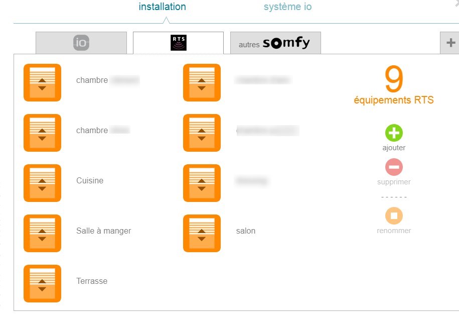

J'ai dans ma maison des volets somfy de différentes générations.
Au rez de chaussé, j'ai des volets qui existaient déjà à mon arrivée que l'on a pu ajouter dans ma tahoma en rts.
A l'étage, j'ai changé toutes les fenêtres avec volets roulants IO.
Je ne comprends pas pourquoi, je n'ai pas l'état (ouvert ou fermé) de mes volets de l'étage. Je n'ai pas non plus d'alerte lorsqu'un volet a rencontré un défaut alors que cela existe.
Ca fait comme si dans tahoma tous mes volets étaient des volets rts...
Si quelqu'un peut me venir en aide ce serait super.
Merci d'avance.

    L'image que vous présentez est celle de l'installation des volets RTS. Il est donc normal de ne pas voir les volets IO. Il faut aller dans l'onglet IO.

    Non ! J'ai 9 volets dans ma maison tous apparents dans RTS.
    Sur les 9 volets, j'en ai 5 neufs qui sont pour moi IO et 4 anciens volets RTS.
    Dans IO apparaît uniquement une prise commandée on/ff et mon récepteur universel de mon portail.

    Discussion close. Mes volets sont RTS et pas IO comme je le pensais...
