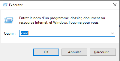

    Soit vous savez le faire sur l'écran LCD de la centrale ou sinon voici la manip a faire sur un PC Windows
    Appuyer sur la touche "Windows" plus "R"
    Dans le petite fenêtre qui s'ouvre Taper CMD
    Dans la nouvelle fenêtre noire qui s'ouvre Taper ping alarmesomfy
    Soit il vous répond que ça n'existe pas soit il vous donne une adresse IP.
    Donner moi le résultat sur le post.
