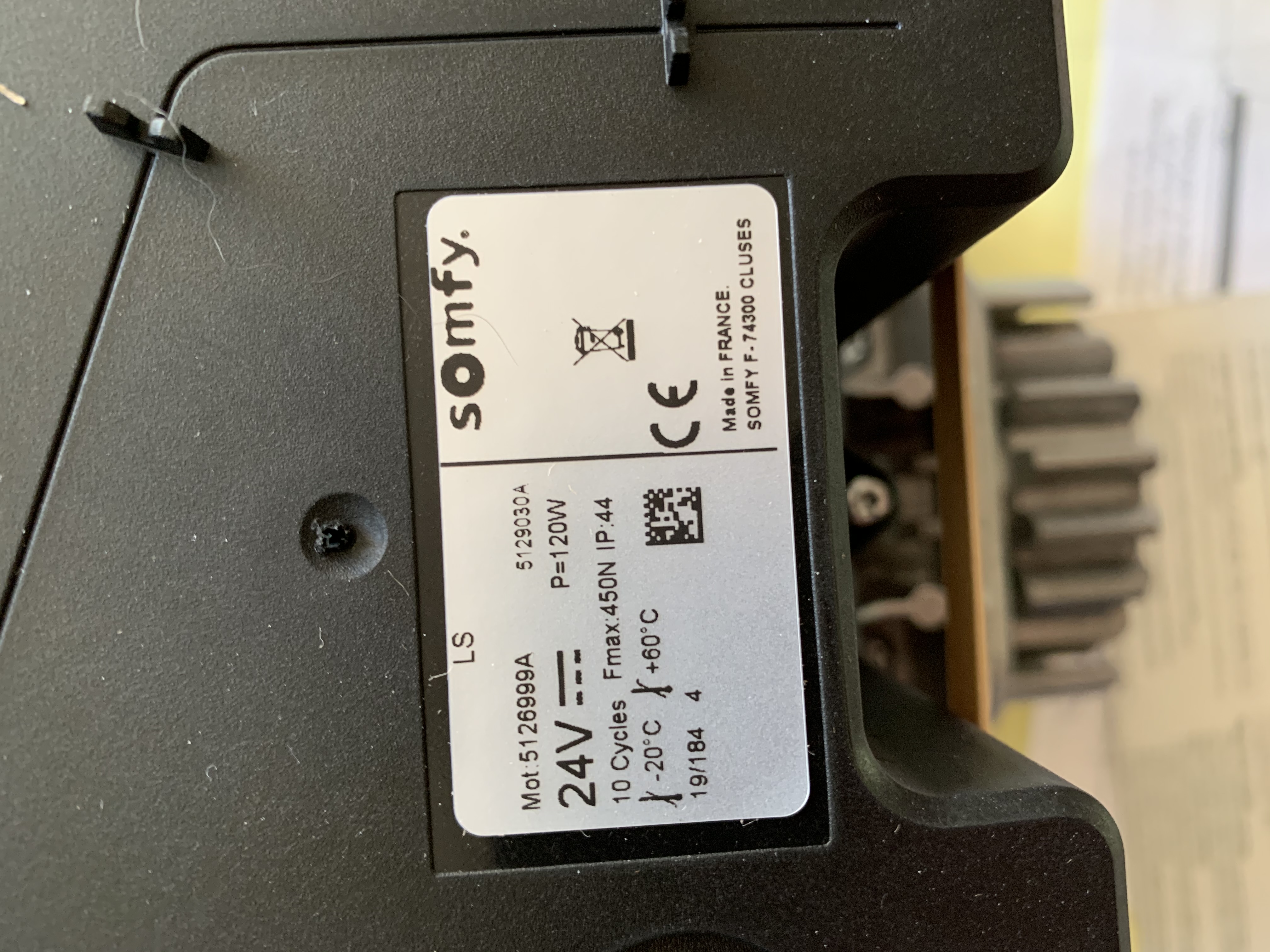

Dans la notice (ref. 5129026B) d'un moteur LS440 acheté chez Lapeyre il est mentionné que la plaque de fixation doit être posée à 40mm du portail, voir photo ci-joint)
Cependant sur la plaque elle même il est gravé qu'elle doit être positionnée à 30mm du portail.
Sur toutes les autres notices du Slidymoove 300 je lis 30 mm.

    Bonjour Christophe,
    En effet, il s'agit d'une erreur et c'est bien 30mm et non 40 comme il est indiqué dans votre notice.
