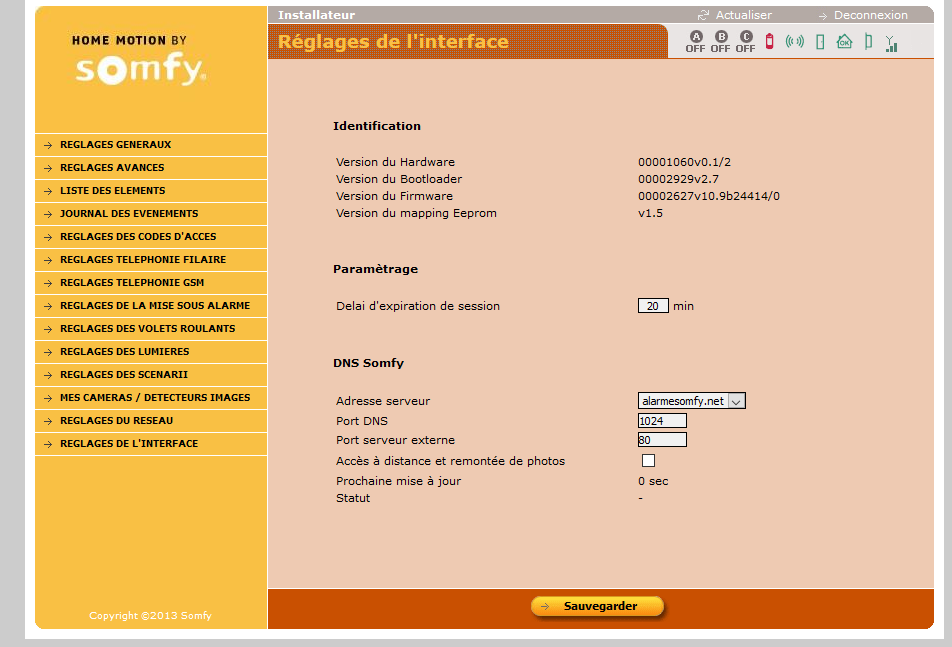

    bonjour thomas voici les captures d'ecrans

    Bonjour Bertrand,
    Pourriez-vous dans un premier temps cocher la case "Accès à distance et remontée de photos" du menu "Réglages de l'interface", sauvegardez ensuite et testez de nouveau.

    c'est bon sa marche en refaisant tout depuis le début c'est bon
    j'avais fait une faute dans le paramétrage sur l'interface d connexion a distance.
