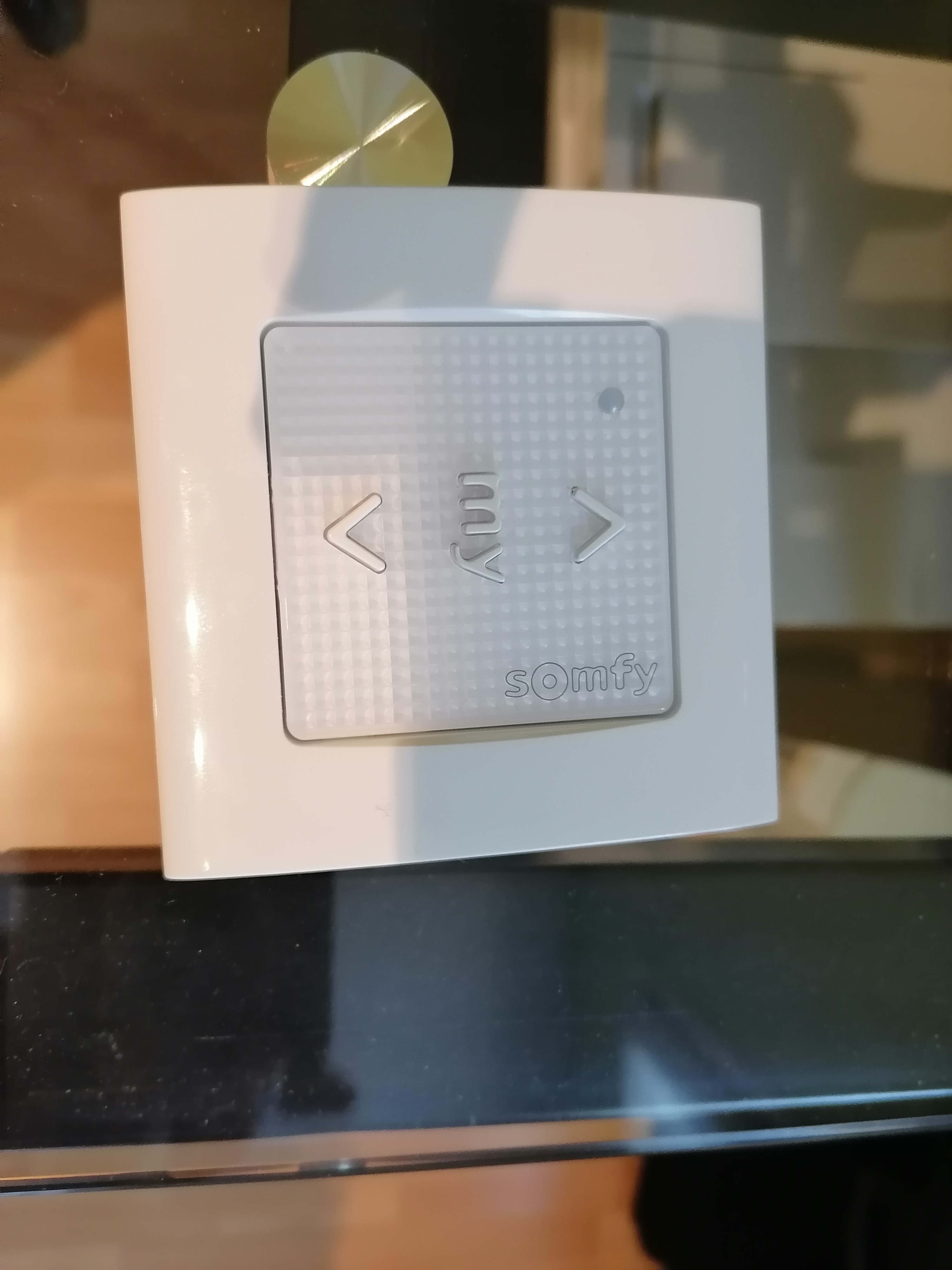

    Êtes-vous sûre de votre configuration ? Car à ce jour Somfy ne commercialise pas de moteur IO fonctionnant en alimentation solaire. Pourriez-vous me transmettre une photographie recto/verso de vos télécommandes ?

    Bonjour, tout d'abord merci pour votre réponse.
    Comme demandé voici les photos d'une de mes télécommandes.
    Je confirme que j'ai bien des volets solaires

    Bonjour Cyril,
    Je vous confirme donc qu'il s'agit bien de moteur RTS et non IO, suivez la procédure de mémorisation en ce sens sur votre Freebox.

    Merci Thomas M. Effectivement c'est du RTS, j'ai bien paramétré comme ça dans l'application Freebox. Les boutons sont identiques RTS ou IO, je me suis fait avoir en posant la question.
