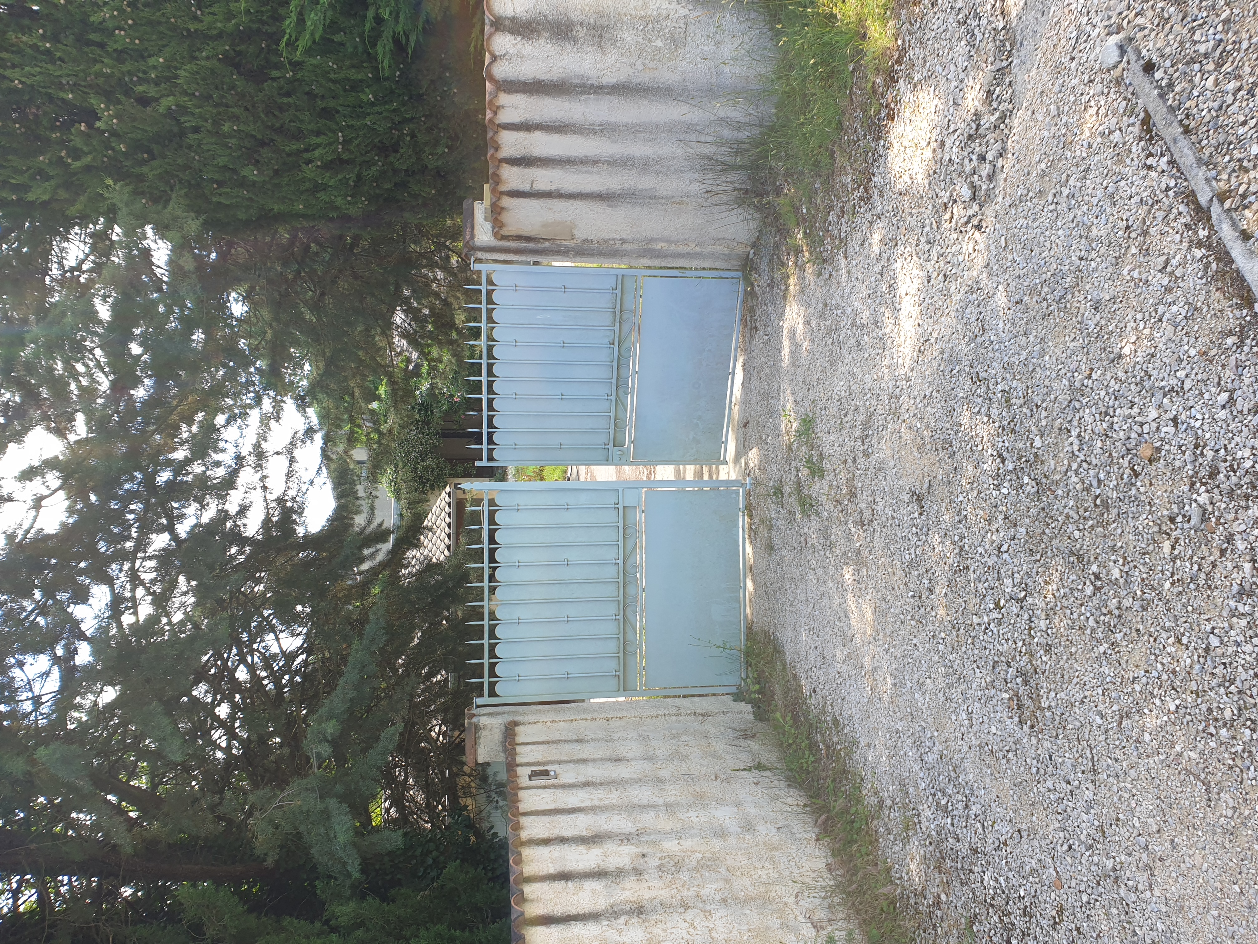

    Pouvez-vous poser ici des photos en vue d'ensemble de votre portail.

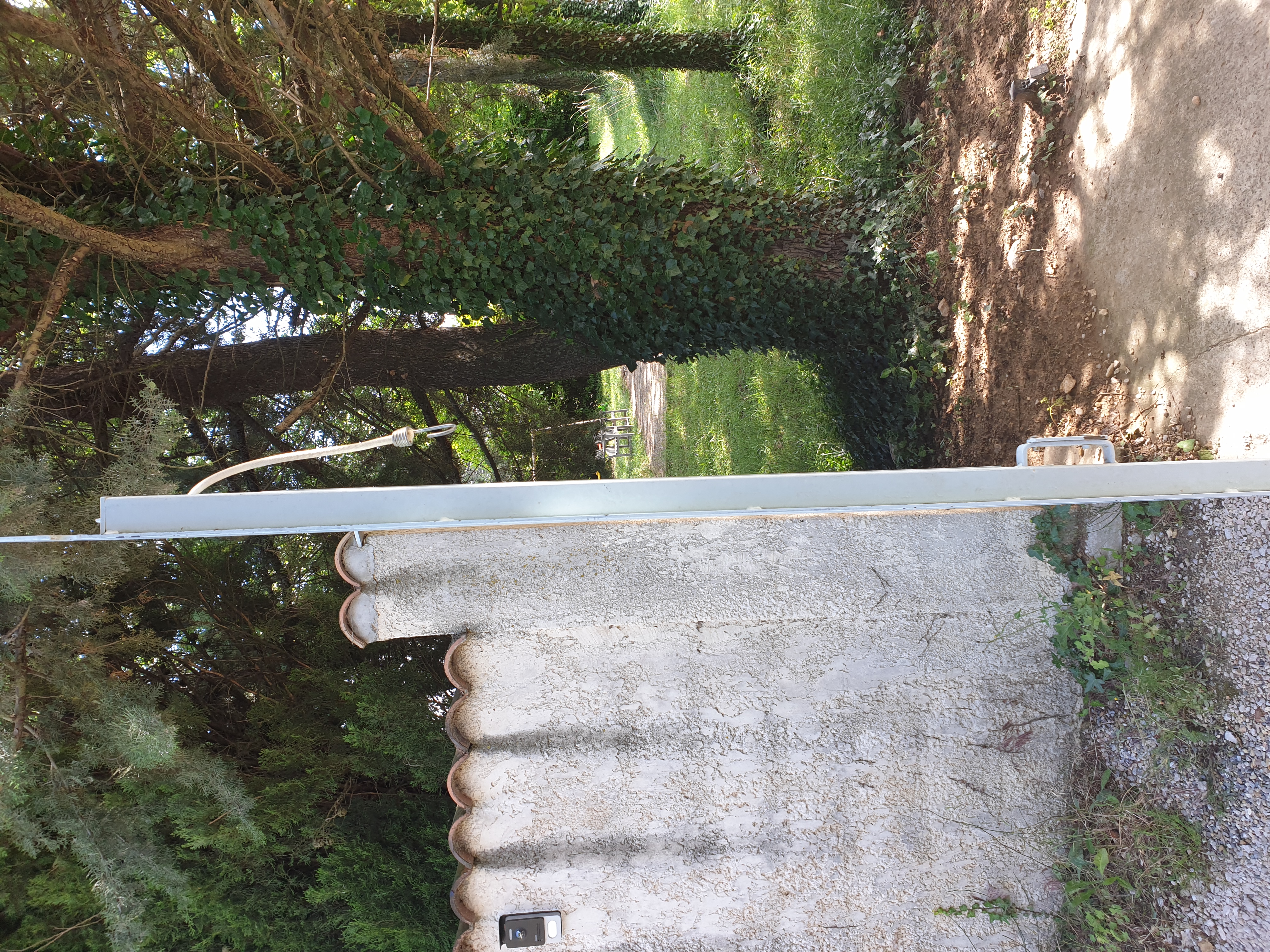

    A la demande de MC (dont je remercie sa réponse rapide), quelques photos de mon portail festonné. Il est orienté avec l'est face à lui. je suis proche Gougargues entre Bagnols s/Cèze et Barjac.
    Très cordialement, Prenez soin de vous. Philippe B.

    A l'examen de votre portail et de son orientation en position fermée, il vous faudra obligatoirement un Ixengo L.
    Ce moteur, en fonction de votre cote "A" négative est très complexe à poser.
    Consulter un pro pour devis, ainsi l'installation comme le moteur seront garantie.
