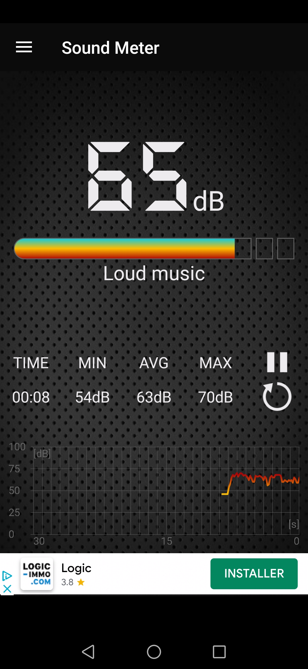

    Bonjour Maud,
    Comme convenu en pièce jointe la photo des décibels émisent par ma sirène extèrieure.
    Cordialement;
    Benoit
    Maud F.
    Maud F.
    Maud F.
    Benoit,
    Je vous confirme que d'après ce que vous nous indiquez, il semblerait que votre sirène extérieure soit défectueuse.
