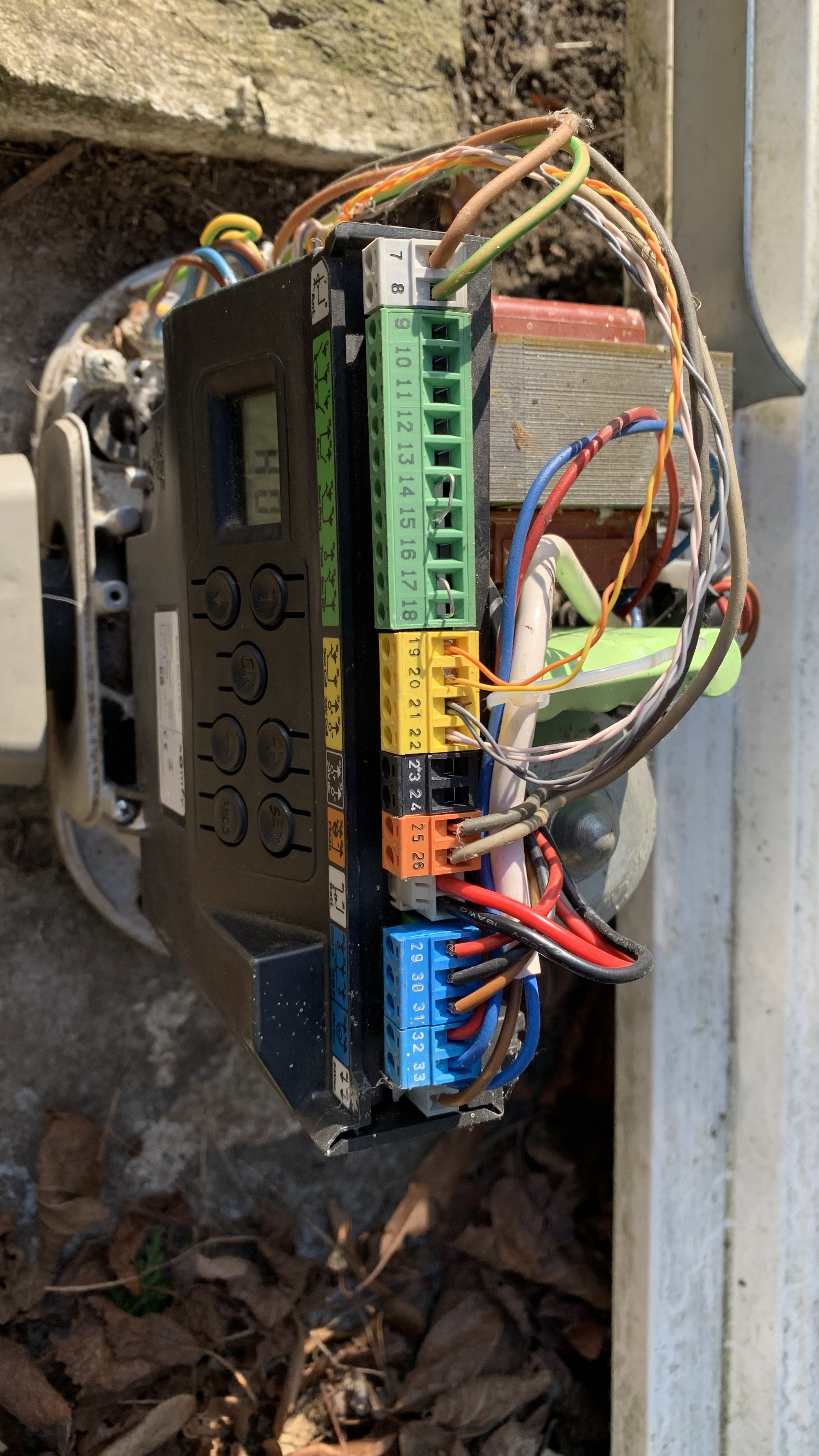

    J'ai presque le même problème.
    Après réinitialisation (car portail complètement bloqué) par un "professionnel": digicode extérieur ok, télécommandes ok, ouverture depuis clavier du moteur ok.
    Mais interphone intérieur KO, Tahoma KO et gyrophare KO.
    Le moteur indique H0. quand je lance l'auto-apprentissage il se bloque immédiatement sur C6.
    J'ai ouvert les cellules et je n'a rien remarqué d'anormal "à l'œil".
    Comment faire pour être sûr qu'elles fonctionnement bien ?
    Ci-dessus j'ai lu: "Mesurez la tension aux cellules portail en cours de fermeture.
    Si 24v, alors cellules HS.", comment faire ce contrôle ?

    Bonjour Richy,
    Le portail date de 2013-2014.
    Je vous joins 2 photos.
    Votre problème provient à coup sûr d'une défaillance du boîtier électronique.
    Il suffit simplement de le faire réparer.
    Si vous êtes intéressé par une réparation fiable, économique et garantie, cliquez sur mon nom et faites un message à l'adresse mail de contact indiquée.
    Sinon, un boîtier neuf s'achète chez un professionnel dépositaire Somfy ou certains sites internet.
