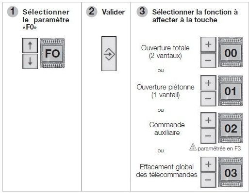

    J'ai reesayé de programmer cette nouvelle télécommande comme indiqué dans un forum :
    Sélectionner le paramètre F0
    Valider
    Mettre la fonction : 00 = 2 vantaux, 01 1 vantail)
    Appuyer simultanément sur valider et le bouton de la télécommande pendant 1 sec. Relâcher.
    Mais sur cette étape, rien ne se passe.
    Est-ce la bonne manipulation ?
    Merci d'avance :)
    nous sommes bien d'accord que vous avez une armoire AX24ns (ns = nouvelle série)
    Si ancienne série, seules les TC Keytis seront affectable en changeant le protocole.
    Donc confirmez moi que votre AX24 est bien NS.
    Sinon la manip que vous indiquez est la bonne, sauf qu'il faut finir la manip en sortant du mode affectation de TC et C1 doit être affiché.

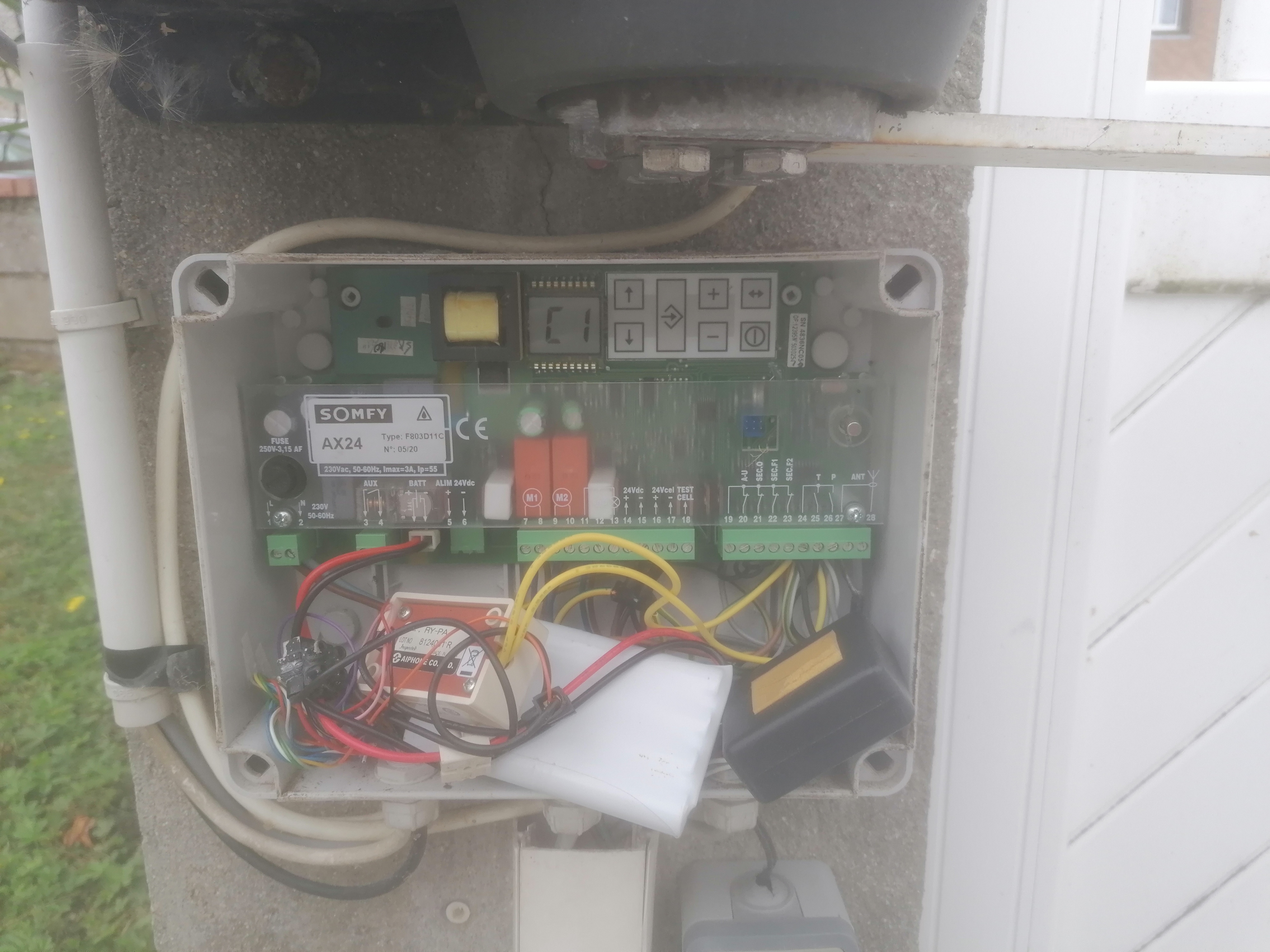

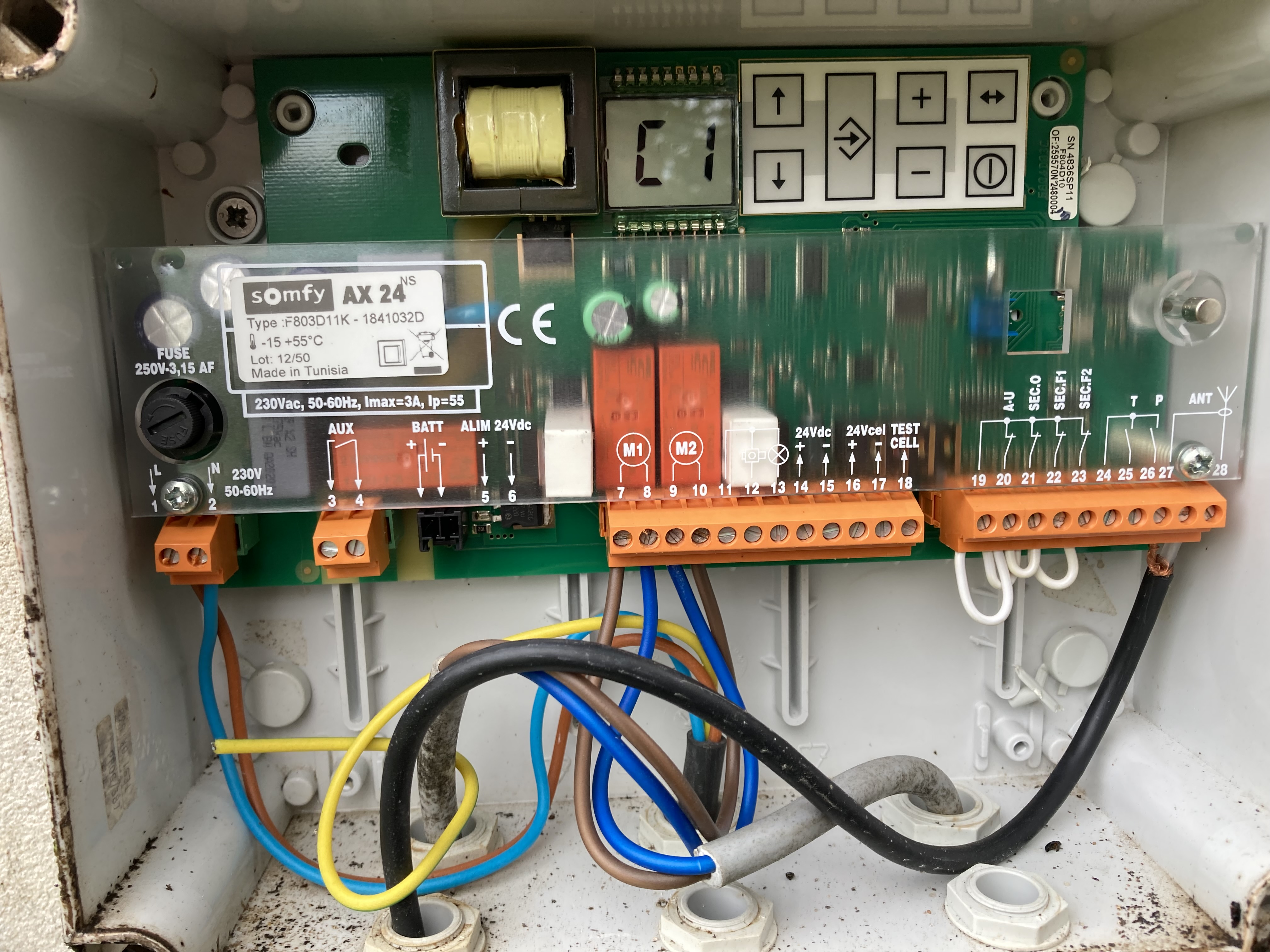

    Concenrnant le boitier, il est indiqué uniquement AX24
    Le type du boitier : F803D11C
    N° : 05/20
    Je suppose qu'il s'agit de l'ancienne série n'ayant pas la mention NC?
    Si oui, je dois trouver une télécommande Keytis ? la N° 2400549 par exemple
    Je vous ai mis la photo du boitier. J'ai acheter la maison avec celui ci mais sans aucune documentation ou information.
    Merci pour votre précieuse aide

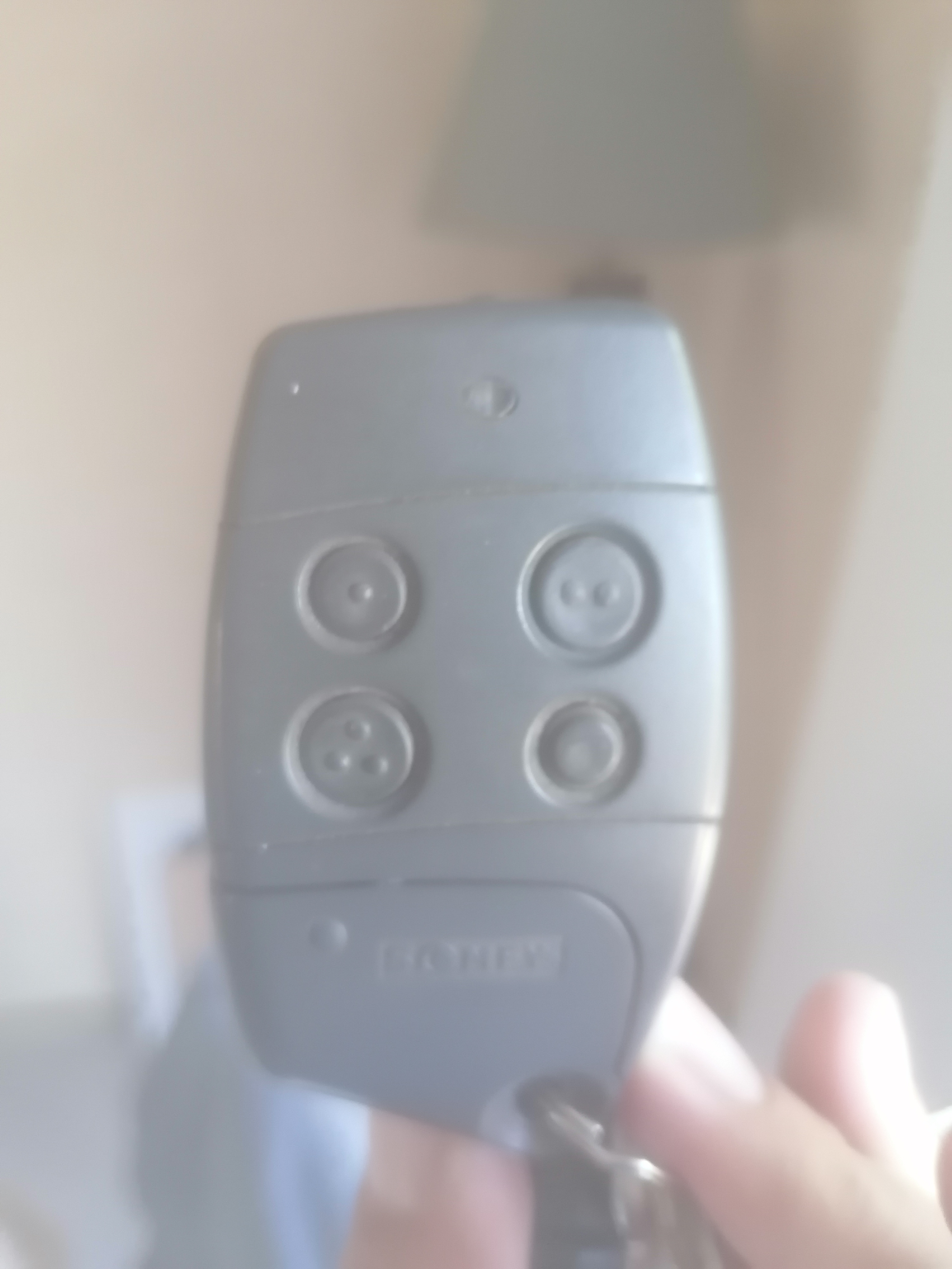

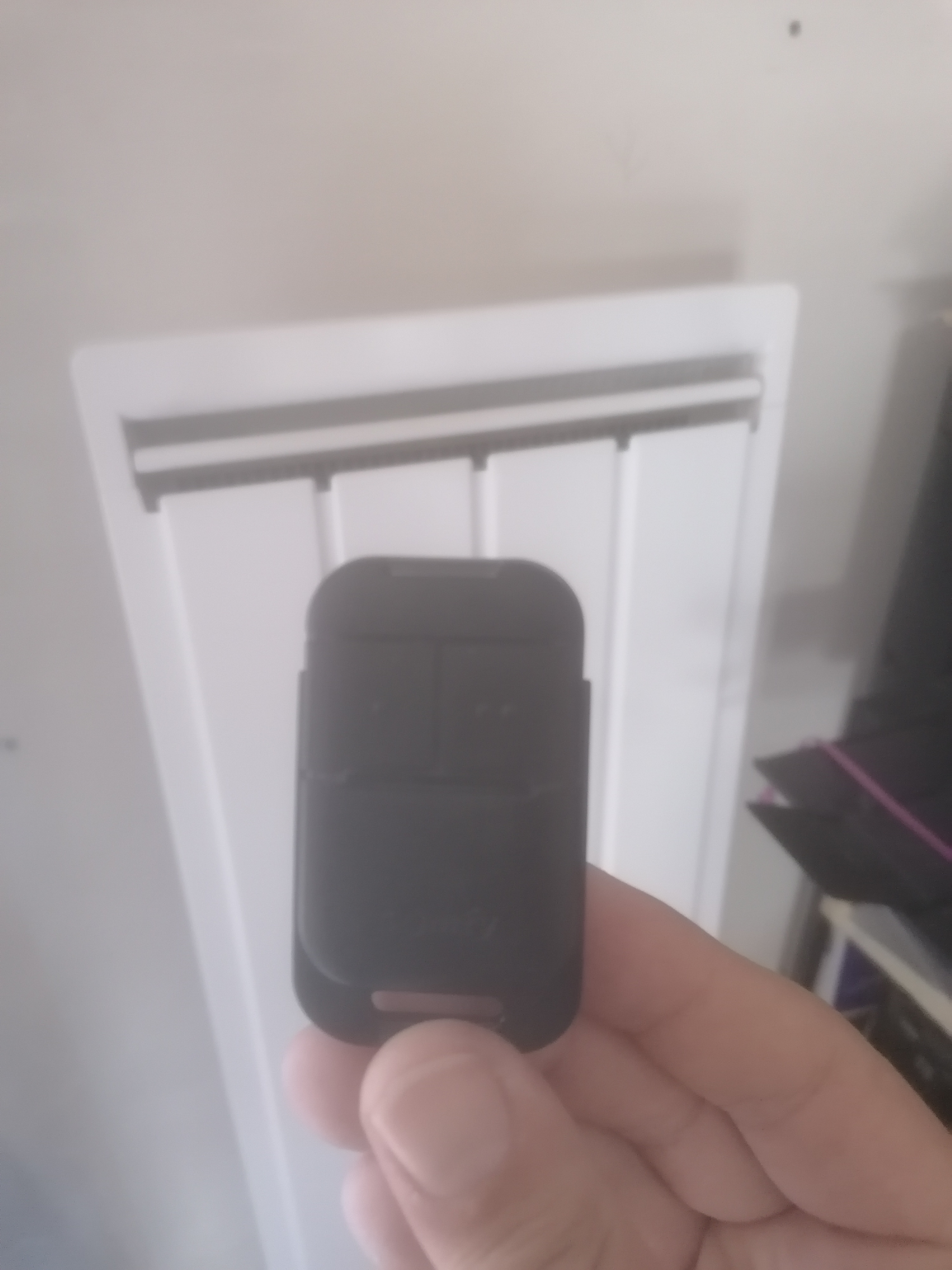

    Comme demandé, veuillez trouver ci joint les photos des TC ancienne et nouvelle
    Et merci pour la notice
    Ok, c'est un peu mélangé tout cà...
    Vous me parliez au début de Keytis 4 RTS comme étant l'ancienne TC.
    Maintenant, vous me montrez une Keypop 2 RTS ? Est-ce l'ancienne ou la nouvelle ?
    Je vois également une Mitto 4 boutons RTR, est-ce l'ancienne ou la nouvelle ?
    Résumons, on a besoin de connaitre le protocole radio de votre AX24, pour cela il faut identifier la TC qui pilote actuellement votre AX24.
    laquelle des deux ?
    Soyez précis.

    L'ancienne télécommande est la mitto. La keypop est celle que je viens d'acheter.
    En regardant les tc sur internet, le modèle identique au mien était appeler keytis 4 rts. Désolé
    Ok, donc ça fait un bon moment que vous me balader en me disant que l'ancienne était une Keytis 4 RTS. Ecrit dans votre question initiale.
    Votre armoire est une AX24 RTR d'au moins 15 ans.

    Je viens de refaire scrupuleusement la procédure de reprogrammation.
    La 1ere partie est simple et rapide.
    La seconde ne fonctionne pas. Je vous ai entouré la partie qui est différente chez moi. La fonction attribué (00 pour les 2 vantaux) clignote lorsque j'appuie simultanément sur Validé et le bouton de la TC. Je relâche après la 1 seconde demandée. Le 00 continu de clignoté encore 2 fois après avoir relâché les boutons. Ensuite rien. Alors je termine la procédure pour avoir le C1. Le portail ne s'ouvre pas.
    Le dessin de la procédure que j'ai entouré ne s'affiche pas.

    Bonjour Yann,
    Combien de fois avez-vous fait la procédure de changement de protocole via la plaque ADR de votre télécommande ?
    Bonjour Yann,
    Je vous inviterais à refaire une procédure complète après avoir refait la manip d'échange de protocole.
    A chaque contact simultané sur le ADR, le protocole est changé.
    Si ca ne fonctionne pas mieux, revenez à la situation actuelle par un nouveau contact.

    J'avais fais une seul fois la procédure de changement de protocole sur les bouton 1 et 2.
    Je viens de refaire la manipulation de changement de protocole. En appuyant simultanément sur les 2 boutons (procédure de reprogrammation), les 00 ne clignote plus. Et rien ne se passe.
    Je suis revenu sur la situation précédente (protocole), j'ai refais la manipulation de reprogrammation, les 00 clignote a nouveau. Je pense que c'est le bon protocole. En revanche, même constat qu'hier. le portail ne s'ouvre pas.
    F0 ==> Valider
    sélection 00 (2 vantaux), (j'ai aussi essayé 01 sur le 2eme bouton de la TC. le 01 clignote mais pas d'ouverture)
    appuyer simultanément sur validé + bouton de la TC concerné pendant 1s ===> 00 clignote
    appuyer sur le bouton de la procédure pour repasser sur C1
    pas d'ouverture
    Confirmez-nous d'une manière formelle que la touche que vous affecté à 00 (ouverture totale) est bien la même que celle affectée en protocole non NS ?
