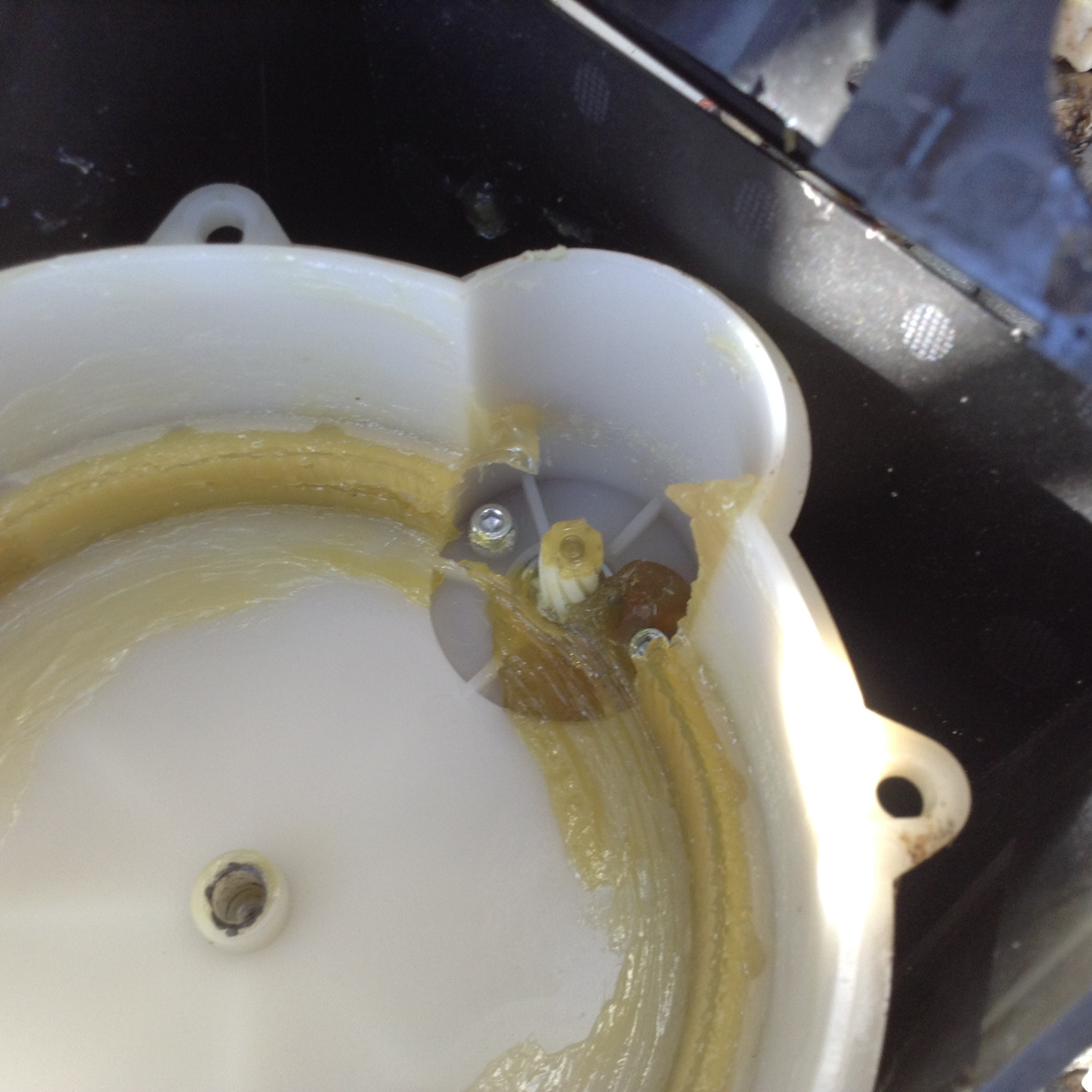

    J'ai identifie une partie de ma panne, le pignon du moteur en plastic qui entraîne la grande roue métallique est usé. C'est lui qui continue de tourner alors que le portail est en fin de course. Je ne m'explique pas pourquoi.
    Je n'ai pas identifié le crabot de débrayage ?
    Je joints 3 clichés.
    Mon moteur à une étiquette 11/018

    Les deux autres photos
    Bonsoir,
    Votre moteur est de 2011, raison pour laquelle était encore monté des pignons plastiques.

    Vous pouvez continuer fournir le lien si vous le souhaitez, vous disposez du niveau d'expertise suffisant pour identifier qu'il s'agit bien d'un souci de pignon plastique.
    Que la motorisation soit garantie ou non, ce n'est pas grave car nous avons conscience qu'il s'agit d'un défaut de conception et nous remplacerons gratuitement ces cloches équipés de pignons plastiques peu importe l'âge de la motorisation.

    Bonsoir Guy V.
    Lors de la panne, j’avais le même problème. Vérifiez que le pignon d’entraînement qui est sous le petit moteur électrique n’a pas des ailettes trop usées. C’est le pignon Visible sur la photo.
