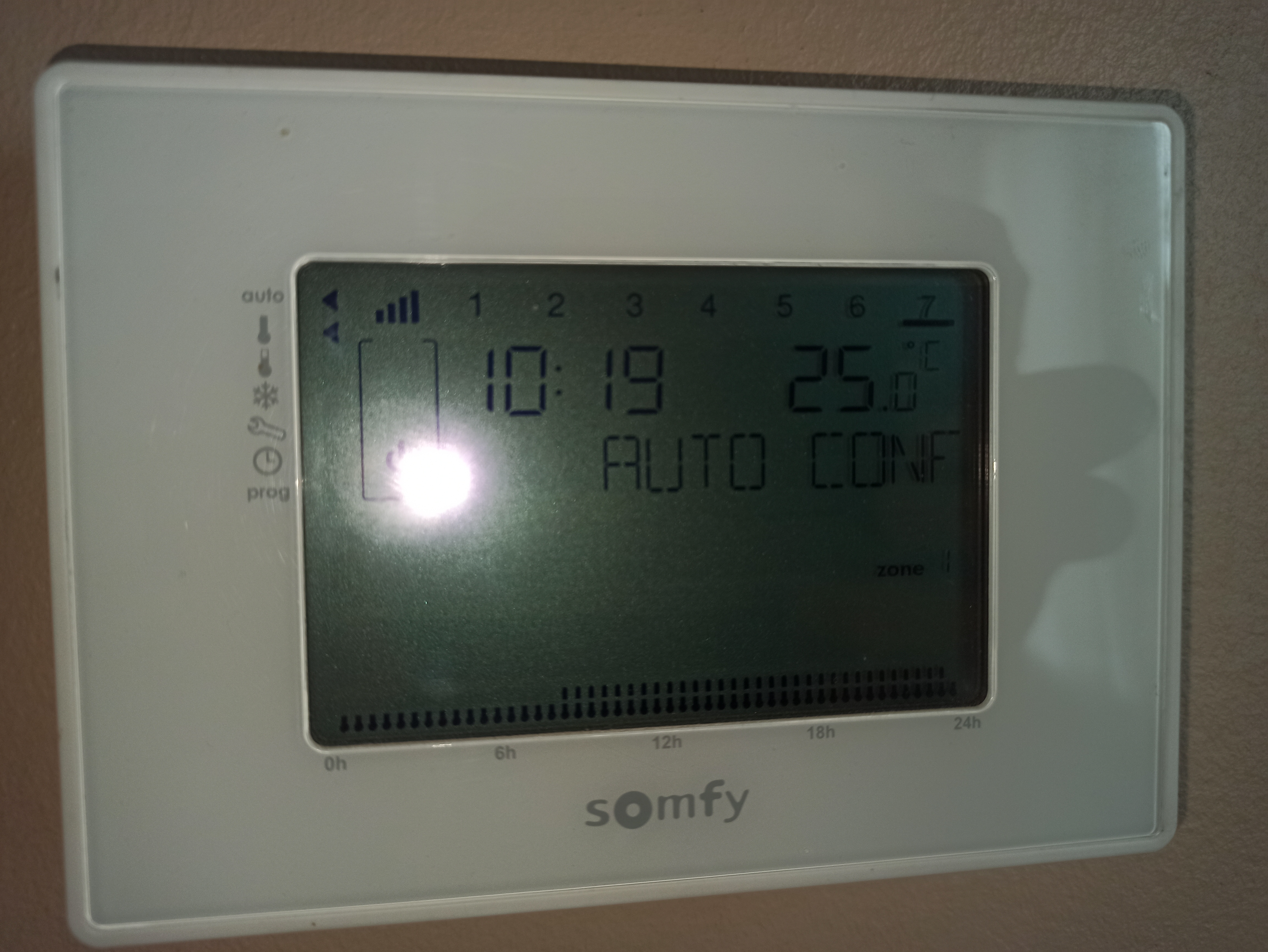

j'ai ajouté Programmateur radio fil pilote Référence 2401244, sachant que j'en avais déjà un.
mais je crois que cela a mis le bazar.

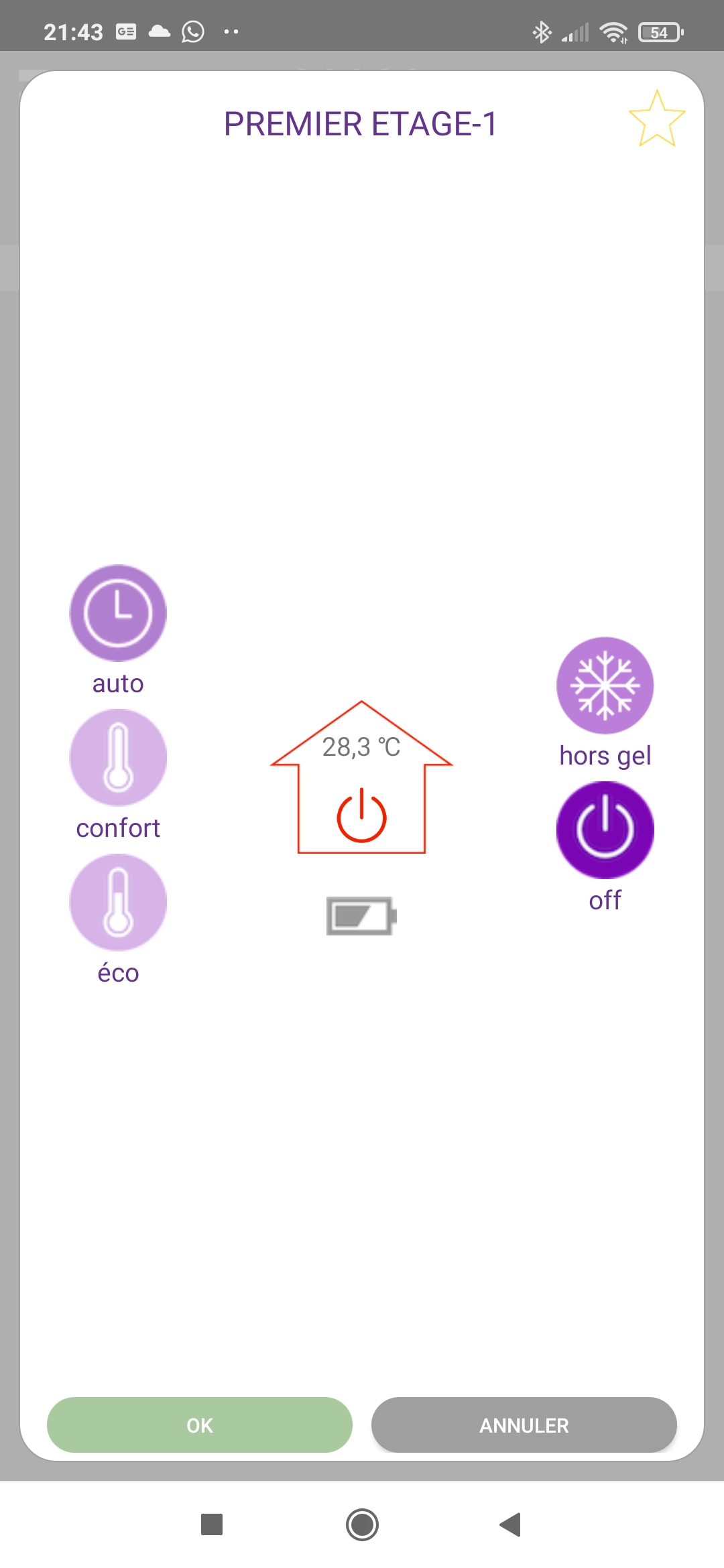

je n'arrive plus à mettre en dérogation depuis l'application ni le site Tahoma, j'ai même des points d'exclamation par moment sur mets icône de radiateur.
j'ai réinitialiser chaque zone et chaque détecteur mais rien n'y fait. avez vous une solution.
par avance merci
PS: depuis les deux écrans de contrôle des thermostat Référence 2401244 tout fonctionne bien, c'est juste depuis l'interface tahoma.

    Petite précision, sur l'un des thermostat 2401244 je peux modifier par dérogation via la Tahoma. mais pas sur l'autre

    Je pense que vous êtes intervenu, dans l'ensemble ca a lair de fonctionner même si de temps en temps il me dit que les zones ne sont pas accessible.
    mais là quand je modifie l’état sur le thermostat, il ne remonte pas l'info a la tahoma.
    exemple : je l'éteins sur le thermostat il apparaît encore en automatique sur la tahoma.

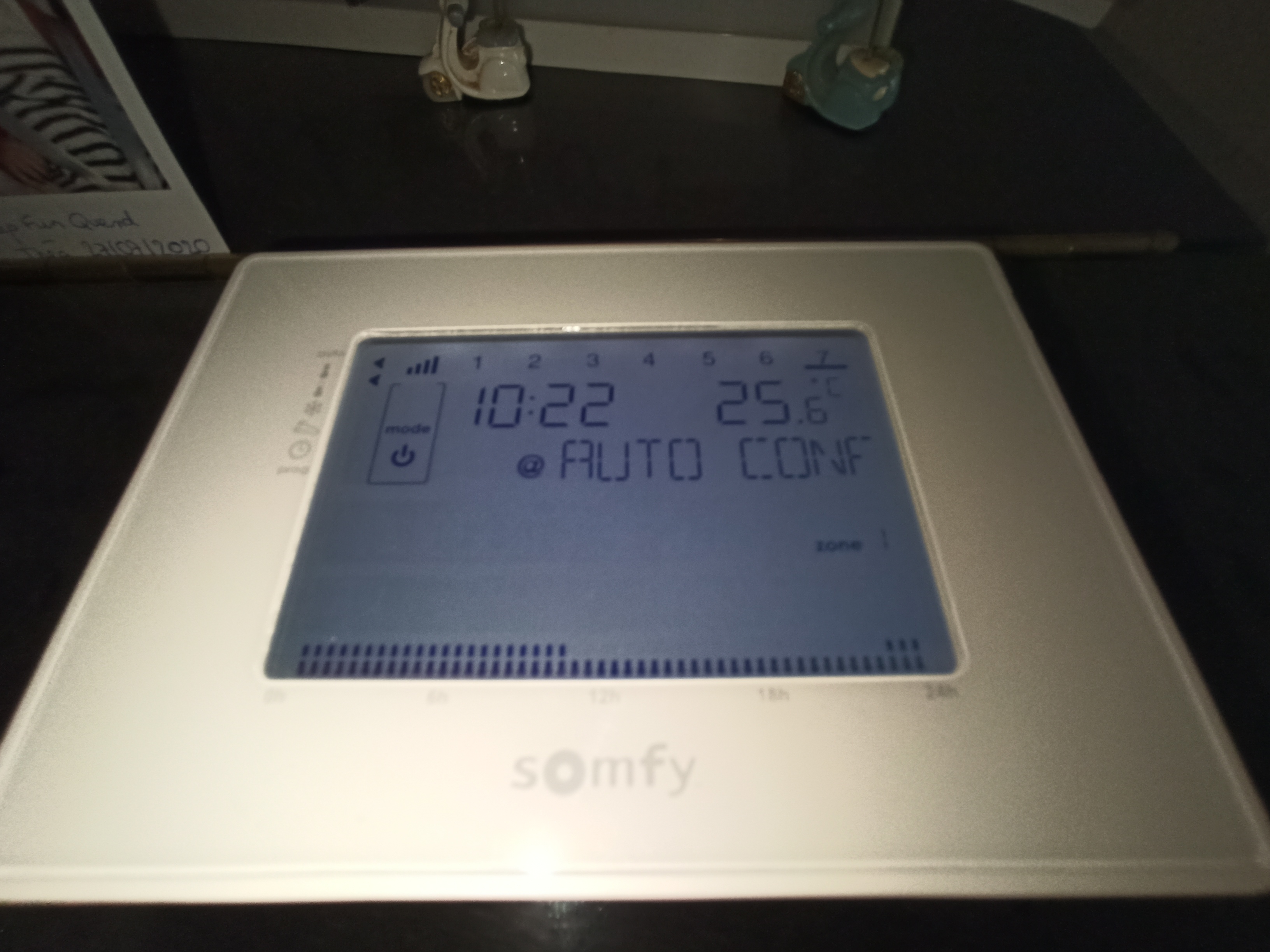

    J'ai remarqué que le sigle "@" qui doit apparaitre devant le mode de l'appareil, n'apparait plus de temps autre.
    pouvez-vous m'aider.
