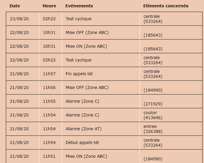

    bonjour , voici une copie d’Écran du journal d’événements.
    cordialement.
    Il y a peut-être un problème DTMF.
    Vérifiez que le DTMF est actif sur votre smartphone.
    Essayez de tester vers un autre téléphone.
