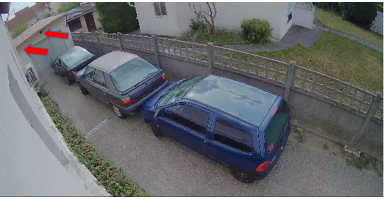

En ce moment régulièrement je reçois des notification de la caméra outdoor alors qu'il n'y a absolument rien qui passe devant la caméra
Si vous pouviez y voir la.source du problème si il y a, que je puisse modifier l'installation si c'est la cas
Je vous laisse rien que les 3 notif de se matin
Merci d'avance

    La caméra Outdoor utilise 2 technologies pour détecter une présence.
    L'infrarouge pour la chaleur et après le changement dans l'image, sachant qu'elle ne sait pas encore reconnaitre s'il s'agit d'humain (Human détection en cours de développement)
    En regardant les images ont vois très bien une modification de la luminosité du au Soleil qui déclenche l'infrarouge et les variation d'intensité lumineuse sont vue comme des modifications d'images.
    Votre caméra est positionnée face des murs blancs ce qui augmente la réverbération, et elle est visiblement installée à plus de 2.5m de hauteur ce qui réduit ses facultés de détection.

    Oui elle a un peu plus de 2.5m volontairement, je vais essayer de la tourner légèrement pour voir si le problème persiste si c'est le cas je la descendrais un peu .
    Je ferai suivre l'évolution

    Si vos essais ne donnent pas satisfaction, compte tenu des caractéristiques de la caméra et de la configuration de la zone a surveillée, la bonne position de la caméra est au bout des flèches rouges sur l'image si jointe.

    Du coup modification effectuée a voir si le problème persiste

    Suite mes nombreux soucis et au conseil de Jacky m, j'ai redescendu à environ 2.60m m'a camera et depuis plus aucun problème de détection aléatoire hormis des fouines qui se baladait sur les voiture lol
