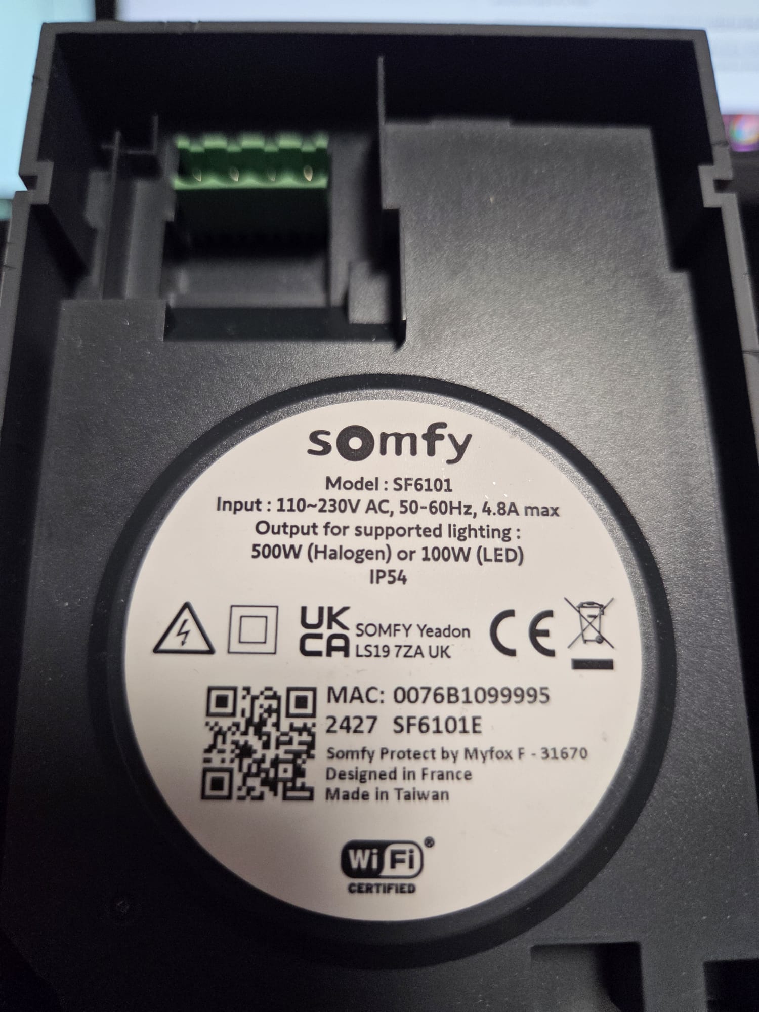

    Voici la photo de l'étiquette. Merci.

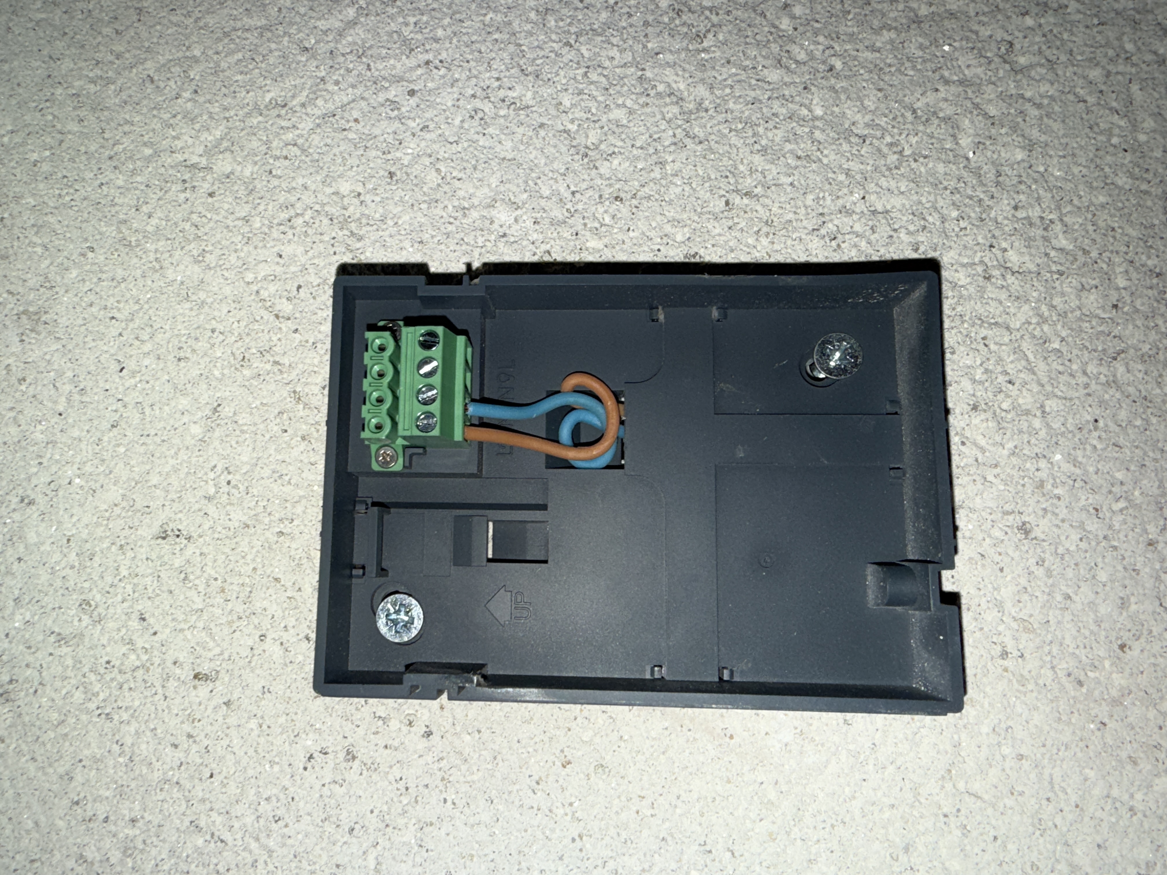

    J'ai également un problème avec ma camera outdoor qui ne fonctionne plus.
    Celle-ci ne s'allume plus malgré une alimention présente sur les bornes.
    Divers reset, 12s, 30s avec le picot, coupure alimentation, rien ni fait.
    Celle-ci fonctionnait parfaitement depuis juin 2024.
    Pouvez-vous m'indiquer la démarche a suivre pour une prise en charge par le SAV.

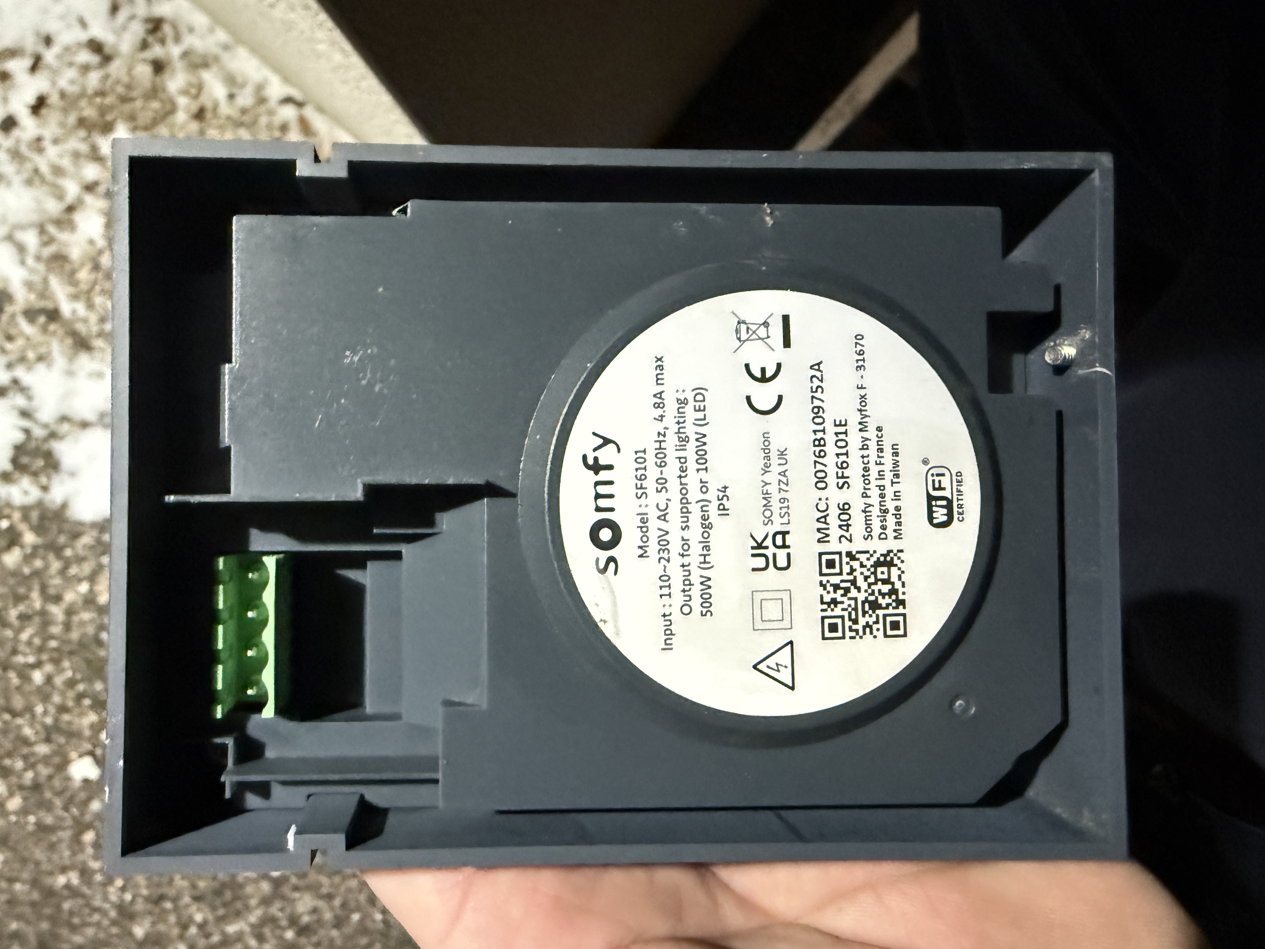

    Bonjour, ma caméra extérieur est devenue indisponible d'un coup, aucune LED ne s'allume alors que l'alimentation est ok dans le boitier. Les tentatives de reset par pression à l'arrière n'ont rien donné pas de bip ou autre . Merci pour votre réponse, cordialement.

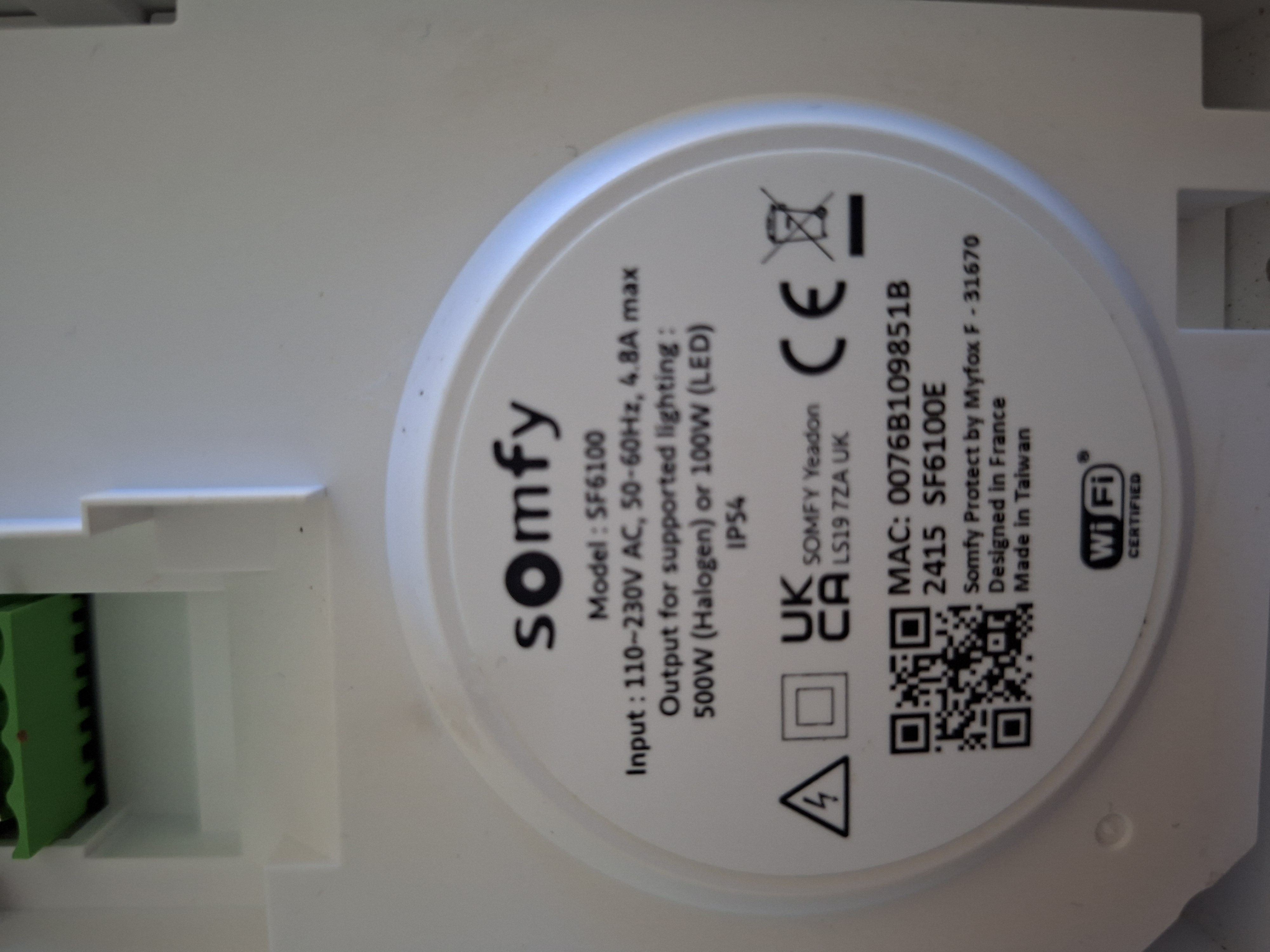

    Ma caméra Somfy Outdoor ne s’allume plus malgré plusieurs redémarrage et reset. L’alimentation arrive bien à la caméra mais celle-ci ne fonctionne plus et aucun voyant ne s’allume.
    Merci de m’indiquer la marche à suivre concernant la garantie.

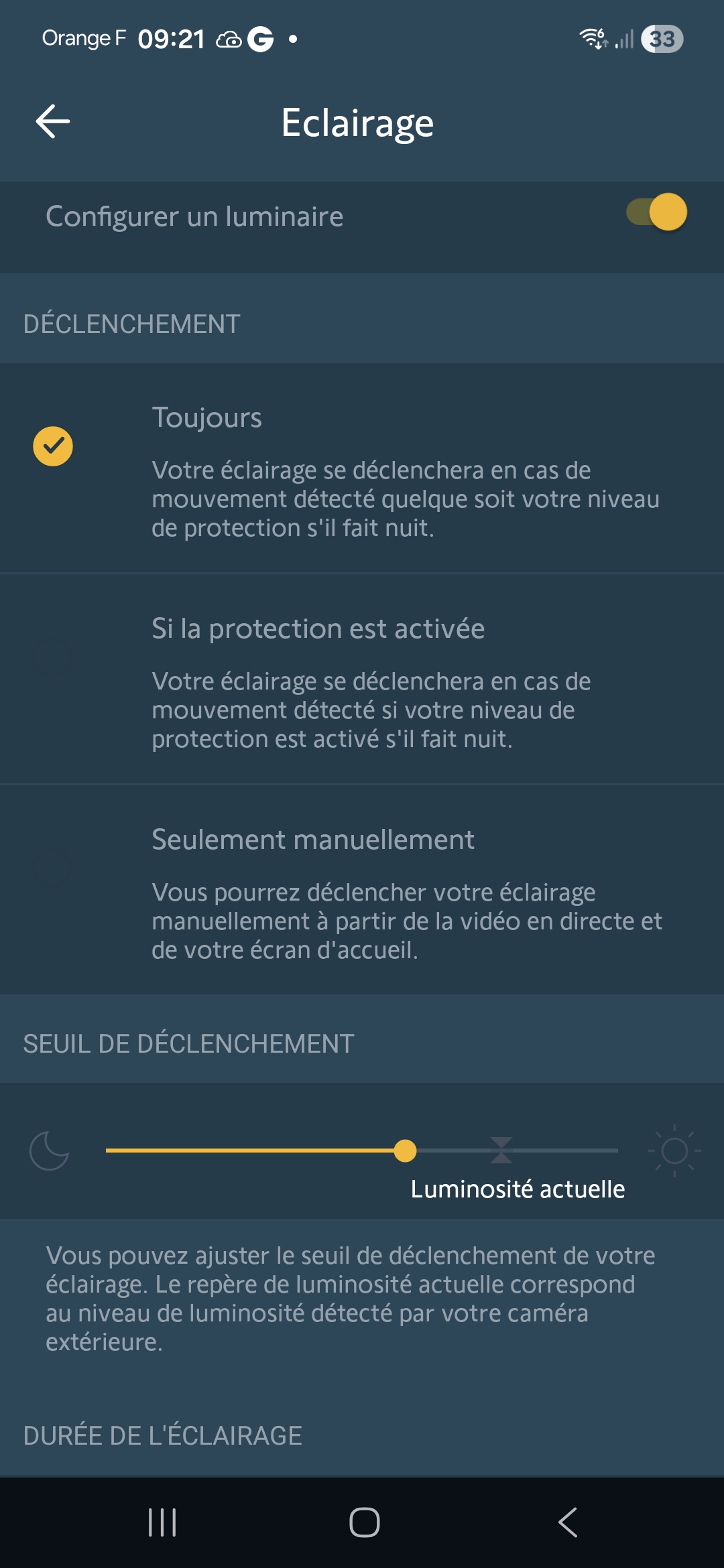

    J'ai un soucis depuis quelques semaines avec la lumière de la caméra qui ne se déclenche plus en automatique. En mode manuel elle fonctionne parfaitement depuis l'application, j'ai changé de fournisseur internet > contrôle ok, j'ai changé de luminaire > ok, j'ai désinstallé la caméra de l'application et réinitialisé > ok, le test sirène > ok, vraiment tout fonctionne mis à part le déclenchement de la lumière...
    Pouvez vous m'aider
    Bonjour Antonio,
    En vue du débit qui arrive sur vos caméras, il est normal que certaines fonctionnalités ne marchent pas.
    Caméra Protect
    Signal Wifi 85%
    Qualité vidéo SD
    Débit montant 0 KB/s
    Caméra abri moto
    Signal Wifi 62%
    Qualité vidéo HD
    Débit montant 299 KB/s
    Pour un fonctionnement optimal il faut une bande passante requise :
    En 360p (réglage SD depuis l'app) : au minimum 150 Kbit/s (0,15 Mbps) de bande passante montante.
    En 720p (réglage HD depuis l'app) : au minimum 500 Kbit/s (0,5 Mbps) de bande passante montante.
    En 1080p (réglage FHD depuis l'app) : au minimum 1200 Kbit/s (1,2 Mbps) de bande passante montante.

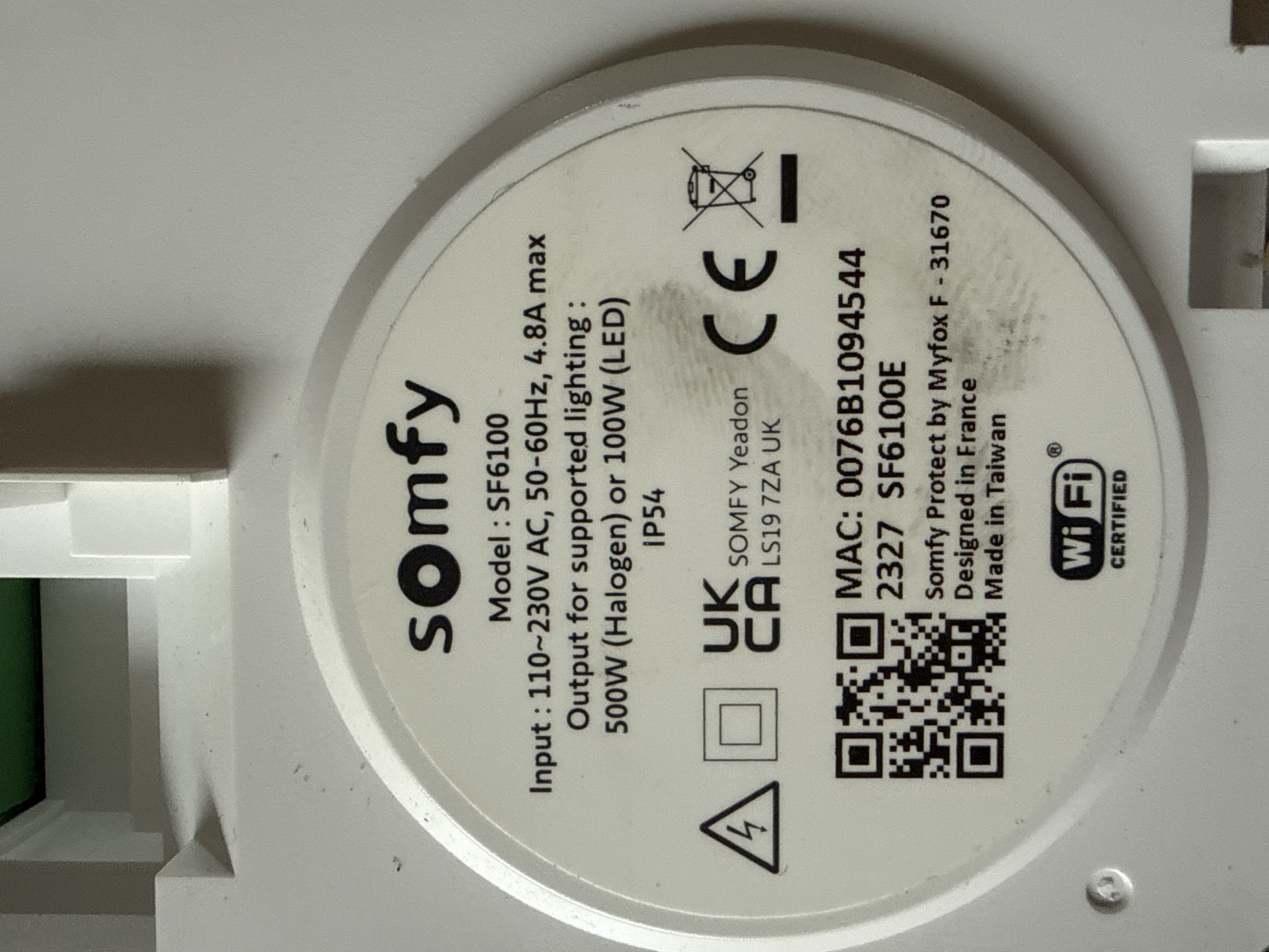

    Bonsoir,
    Je possède 2 caméra Outdoor qui ne réponds plus.
    Elles ont tous les 2 le même symptômes à peut près en même temps.
    Notification me disant qu’elle non plus accès a internet, dans l’appli c’est écrit « caméra indisponible »
    Parfois elle ce reconnecte mais ce recoupe quelques minutes plus tard.
    J’ai coupé l’alimentation de l’une d’elle pendant plus de 24h.
    Supprimée les 2 caméra puis réinstaller elle fonctionne mais ce coupé ensuite.
    Pouvez-vous m’aider?

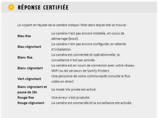

    J’ai profité d’une reconnection de ma caméra pour réactiver les voyant lumineux.
    Elle est de nouveau indisponible, elle est en blanc clignotant.
    J’ai pu voir la signification de ce voyant. « La caméra est en cours de connexion avec votre réseau WiFi ou les serveurs de Somfy Protect ».
    Pour moi le wifi aucun problème.
    Le problème peut-il venir de Somfy Protect ?
    Bonjour Mathieu
    La caméra est bien connectée au Wifi mais elle ne dialogue plus avec le serveur Somfy.
    Depuis quelques semaines certaines caméras sont affectées par ce problème, mais je n'ai pas encore vue d 'explications sur l'origine du problème.
    Il faut poster le N° MAC de la caméra pour qu'un yello ouvre un Ticket auprès du service technique.
