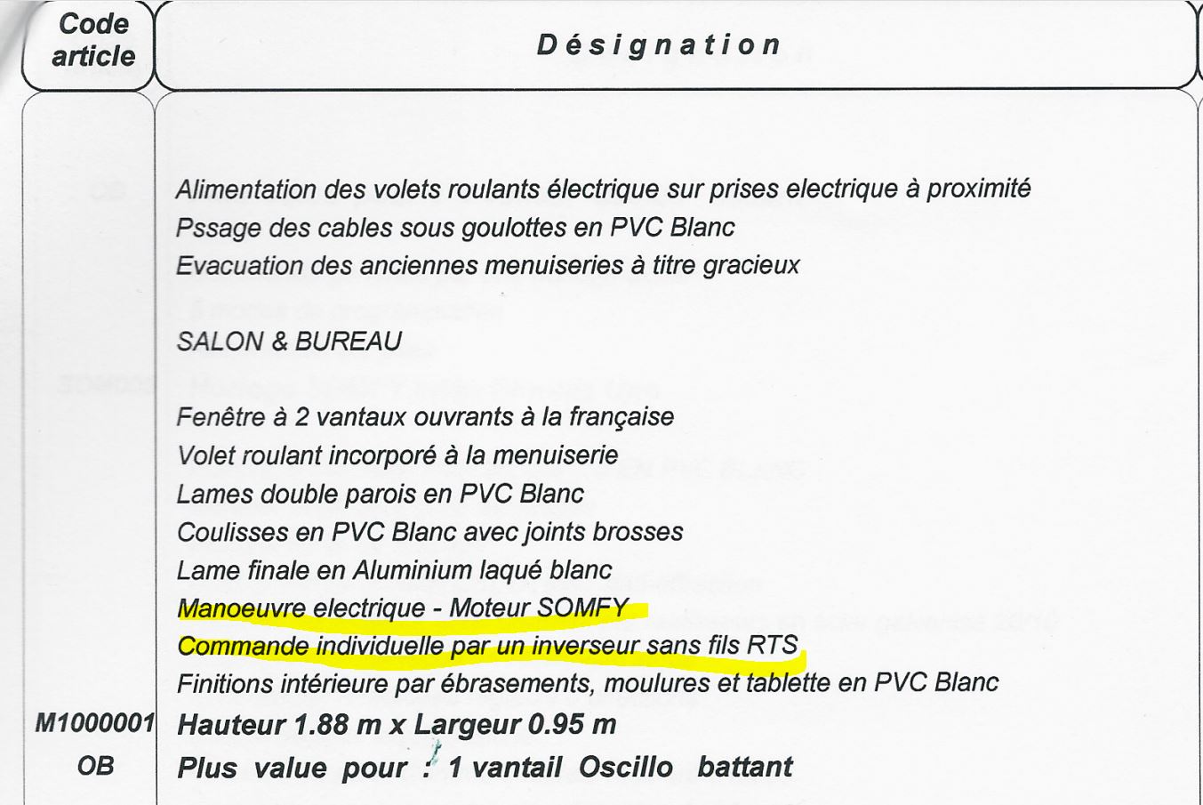

    Oui, j'ai une installation d'origine avec une telecommande Centralis RTS avec un recepteur .
    Il s agit donc peut etre effectivement d un moteur filaire modifié (voir PJ le libellé facturation)
    Peut-on régler le fin de course dans ce cas là ?
    En vous remerciant
    Il ne s'agit donc pas de commande Centralis mais de commande Centralis Uno, cette dernière est un inverseur filaire avec récepteur RTS intégré.
    Votre moteur étant filaire, soit les FdC se trouvent sur la tête moteur sous la forme de boutons ou de vis, soit elles sont à réglage automatique, dans ce dernier cas il faudra consulter la notice Simu.
