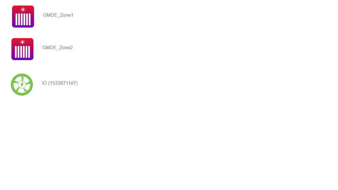

Il y a quelques jours, j'ai refait une détection IO à partir de ma Tahoma, et depuis j'ai 3 nouveaux icones qui sont apparus et j'avoue ne pas savoir à quoi ils correspondent, c'est pourquoi j'en appel a la communauté !
Je suis en PAC Extensa DUO avec 2 plancher chauffant.
Je vous met les nouveaux icones en PJ
Merci a tous !

    Bonjour Chris,
    votre modele de pas est une alfea extensia DUO AI
    avez vous un capteur de consommation dans votre tableau électrique?

    Merci de votre retour !
    Oui c’est bien cette PAC que j’ai et j’ai bien un module de conso dans mon tableau électrique.

    Chris,
    Il s'agit donc bien des icone lier au capteur de consommation IO qui est dans votre tableau électrique.

    Je pense que cela concerne le dernier icône, le vert.
    Par contre je ne vois pas à quoi corresponde les deux autres.. il semblerait qu’ils gèrent mon chauffage mais je ne vois pas lesquels vu que j’ai déjà des icônes pour mes planchers chauffants...

    Chris,
    Il est possible de brancher sur le capteur de conso 2 zone de chauffage électrique par le biais de fil pilote.
    ces icônes correspondent a cela. mais dans votre cas ne vous serviront pas.
