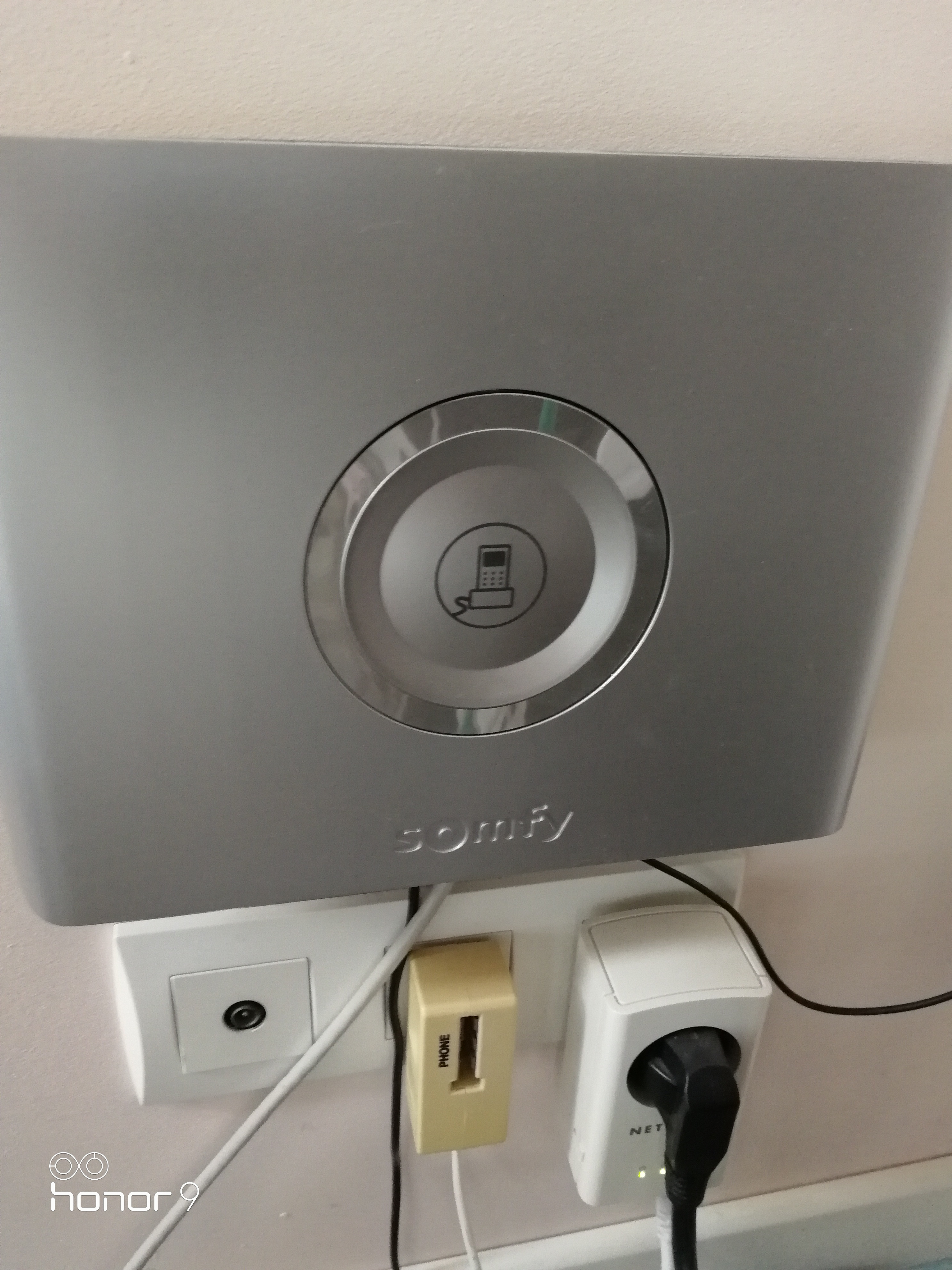

    Le modèle Protexiom 100, n'est pas une référence Somfy . Votre système d'alarme est-il équipé d'un Clavier avec écran LCD et d'une Centrale/Transmetteur téléphonique ? Si oui, pourriez-vous me transmettre une photographie de ces deux éléments ?

    Comme convenu je vous envoie les photos demandées. J'ai en effet une centrale/transmetteur téléphonique et un clavier avec écran LCD. Je peux également me connecter sur internet à ma centrale.
