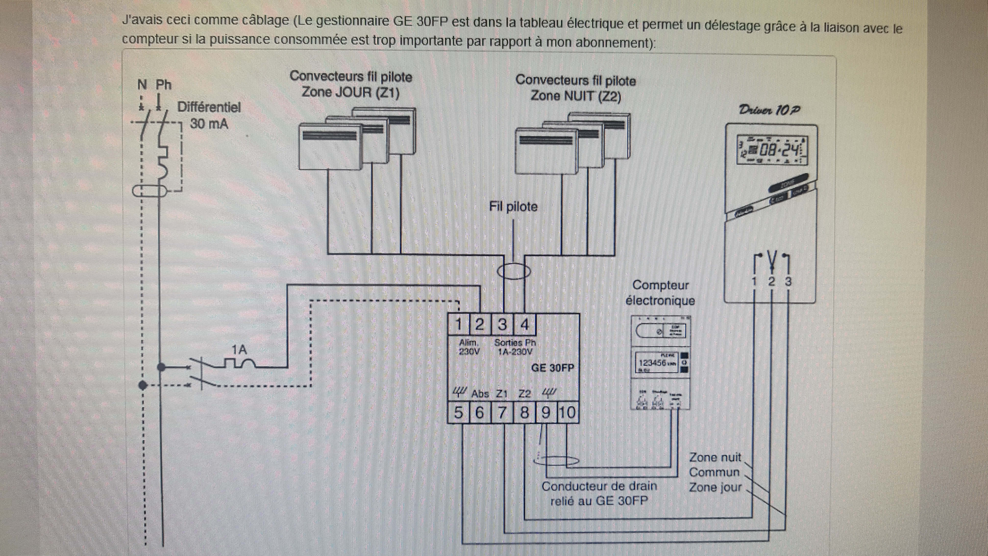

    Bonjour Nicolas,
    voici le schéma de mon installation.
    Pensez-vous que ce soit compatible

    Bonjour Dominique,
    Il s'agit d'une installation avec fil pilote donc in vous faudra un thermostat fils pilote
    le thermostat connecté que vous avez actuellement utilise un contact sec et donc ne sera pas compatible avec votre installation.
