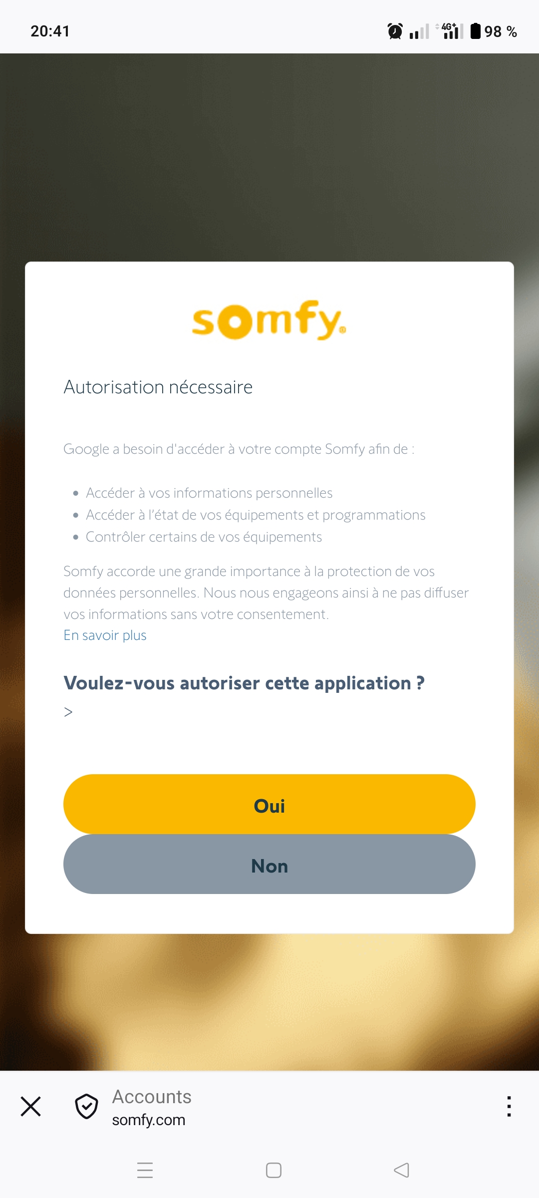

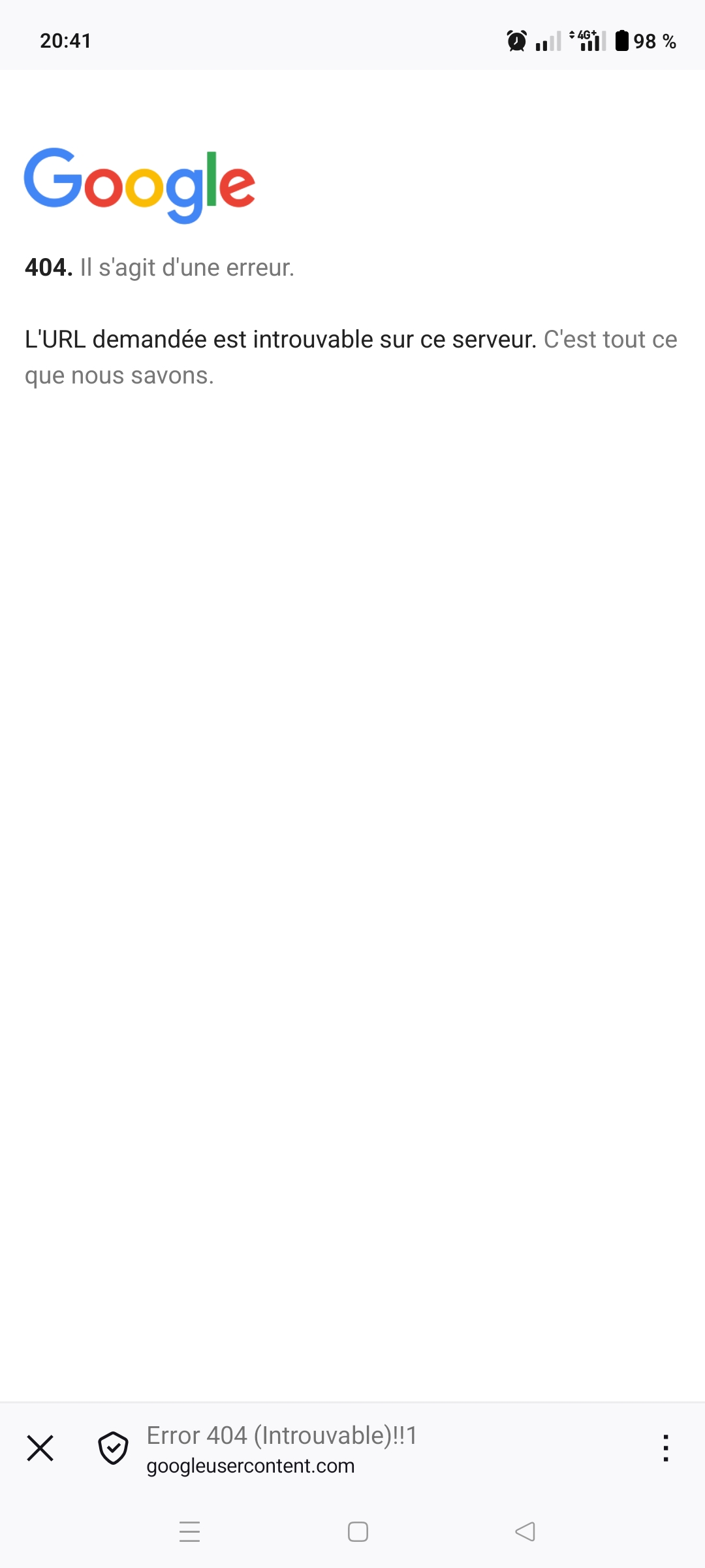

    J'ai dissocié mon compte somfy de l'application Google home il y a plus de 24h. Je viens d'essayer de le reassocier mais j'ai l'erreur 404. Du coup, je n'ai plus aucun équipement Somfy dans Google Home donc je ne peux plus ouvrir le portail et la porte de garage via Android auto.
    Pouvez-vous trouver une solution au problème ?

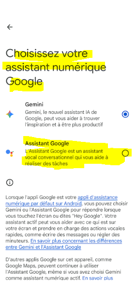

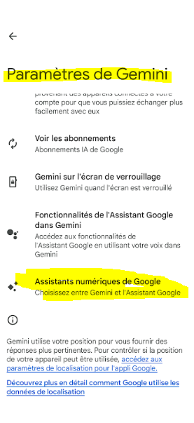

    Bonsoir Davyd
    Cliquer sur l'icone Google
    Cliquer sur votre initiale en haut a droite dans le rond vert
    Cliquer sur Paramètres
    Cliquer sur Gemini
    Descendez tout en bas
    Cliquer sur Assistant numériques de Google
    Modifier pour activer l'Assistant Google
    Une fois cette modification faite, retourner dans Google Home faire l'association Tahoma/Conexoon

    Je n'ai pas Gemini de disponible en assistant Google.
    Je m'arrête à "cliquer sur paramètres".

    Dans les paramètres de GEMINI, je suis repassé sur l'assistant google mais j'ai toujours le même problème d'erreur 404 après la connexion avec les identifiants Somfy.
    Davyd B.
    Davyd B.
    Davyd B.
    117 / 750
    Ci-dessous les captures d'écran de mon problème avec Google home.
    Toujours impossible de reassocier mon compte somfy.
    Pouvez-vous m'apporter une solution parce que je ne ouvrir mon portail et ma porte de garage alors que j'avais installé du matériel Somfy pour ça.
    Cordialement.

    Bonjour Davyd,
    Cela fonctionne avec Google assistant et non Gemini.
    Alors attention auquel Google home fait appel par défaut pour l assistant vocal.
    Cela est à modifier dans vos paramètres mobile.
    Il faut déjà aller dans Google home et faire reconnaître le matériel en se connectant a Tahoma puis changer par défaut assistant vocal google classique et non Gemini.

    J'ai bien désactivé Gemini pour repasser sur Google assistant.
