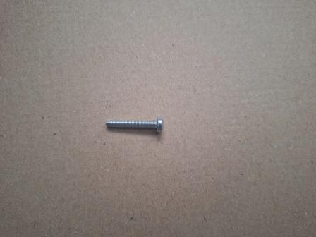

Bonsoir, la vis de fixation de mise à la terre du câble alimentation ne visse pas. La vis semble trop courte. J'ai utilisé une vis légèrement plus longue, mais hélas il semble que cela provienne d'un filetage défectueux. Y-a-t-il une solution autre que SAV? Le produit Evolvia xxl est neuf. Cette mise à la terre est - elle absolument necessaire? Merci

    Le vissage de cette vis de terre se fait sur le chassis métallique de 6 mm d'épaisseur à travers le passage dans le plastique.
    Le trou recevant la vis n'est pas taraudé.
    Il fait 3,6 mm de diamètre.
    La vis à placer est une vis auto-taraudeuse de 3,65 mm de diamètre et d'une longueur de 25 à 30 mm.
    Peut-être vous êtes-vous trompé de vis, voyez dans le lot du kit fourni.

    Richy, j'ai utilisé les pièces référencées "f,g,h" page 6 du manuel d'installation /utilisation Evolvia.
    La vis "g" n'est pas une vis auto taraudeuse.
    MC,La carcasse métallique du moteur est enveloppé de plastique et le serre câble est sur le plastique.

    n'ayant pas eu d'appel du SAV Somfy, j'ai opté pour la solution "vis auto taraudeuse" Ø4.2 x L.25 (photo).
    Je joins quelques photos; kit de montage fourni (vis terre ø3.6 env. x 25), vis de remplacement employée ø4.2 xL.25.
    C'est fonctionnel.
    Problème résolu

    Je joins photos des différents éléments;
    *le kit fourni ou l'on distingue bien que la vis (ø env. 3.6 x L.25)n'est pas auto foreuse,
    *la vis de substitution auto foreuse (ø 4.2 x L.25),

    La vis de terre livrée avec les motorisation n'est pas conforme . Trop petite en diamètre. Dois-je utiliser la vis référencée dans cette discussion pour mon modèle de portail
    "vis auto-taraudeuse de 3,65 mm de diamètre et d'une longueur de 25 à 30 mm."

    Il est étonnant que 4 ans après le signalement, Somfy n'a pas arrangé ce défaut.
    Le fabricant n'a peut-être plus de taraud de 4 mm ou les vis auto-foreuses ne se trouvent plus...
