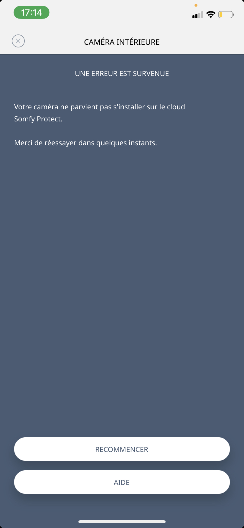

    je viens de retenter 4 fois la manipulation. Il y a eu une différence, le voyant était rouge pendant un instant.
    J'ai essayé sur android et iOS, en vain. voici la capture sur iOS

    Elvina,
    voici la capture d'écran du message d'erreur de l'application.
    Si l'installation se fait que partiellement, c'est pas que y'a un problème avec la camera?
    Adam,
    Je vous confirme que d'après ce que vous nous indiquez, il semblerait que votre Indoor soit défectueuse. Afin de gérer votre SAV, je vais avoir besoin d'informations personnelles et c'est pour cette raison que je viens de vous envoyer un mail pour continuer votre dépannage en privé.
