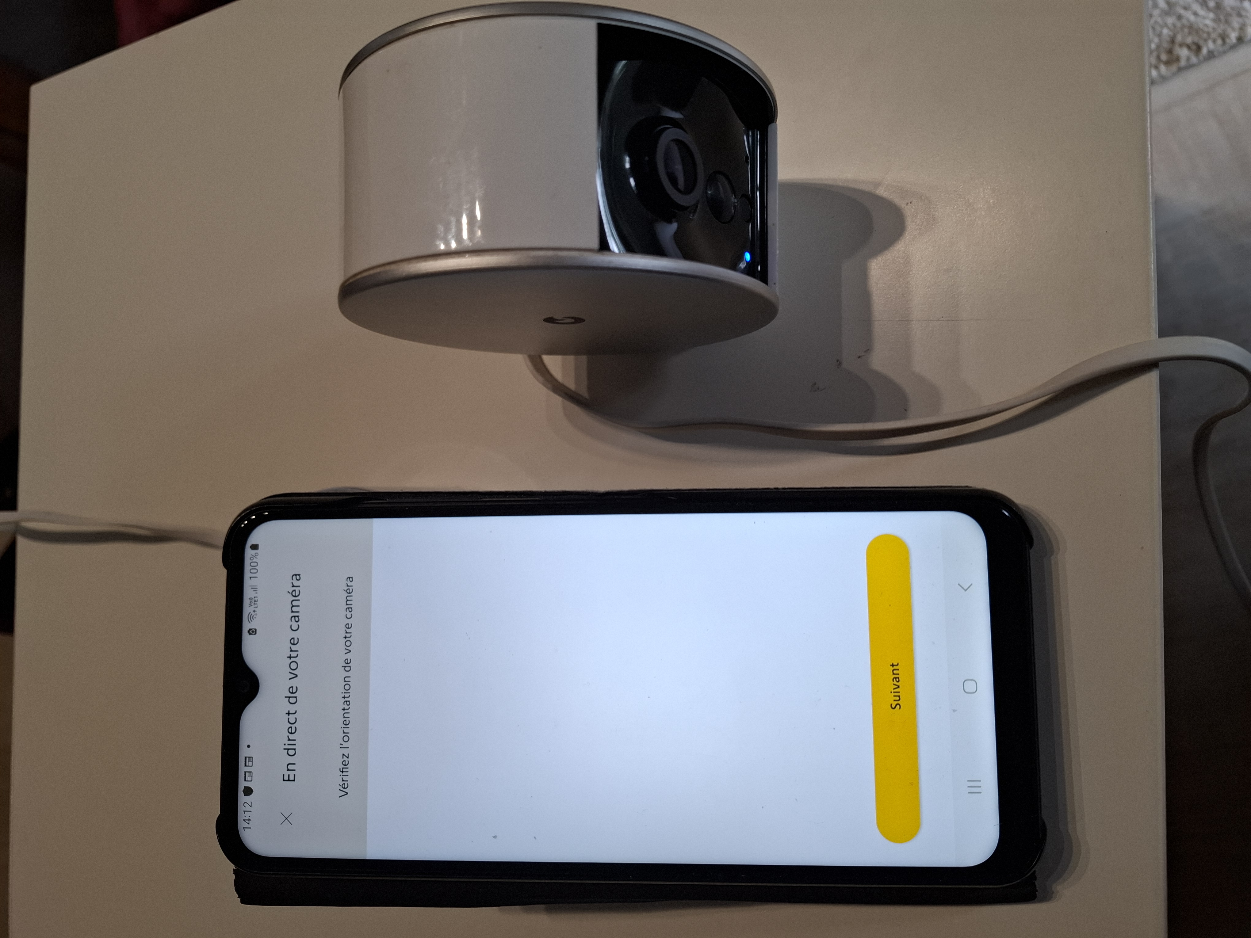

J'ai récupérer 2 cameras indoore de chez mon fils mais a l'installation sur mon compte, tout vas presque bien jusqu'a la rubrique " vérifier l'orientation de votre caméra. j'ai une page blanche sur mon smartphone. J'ai séparé les 2 réseaux sur ma box en leur attribuant a chaque un mot de passe différent mais le problème persiste .Ma box est en wifi 6

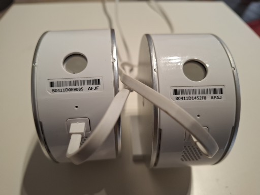

mes caméras sont
n°MAC B0411D1452F8 AFAJ
et B0411D0E9085 AFJF

    Après avoir fait ces manips le problème est toujours le même a savoir page blanche pour le réglage de la caméra qui n'est même pas reconnue dans mes équipements.
    Problème de compatibilité avec la box ou avec mon smartphone ?

    J'ai activer le wifi invité et toujours la même chose.écran blanc lors du réglage de la camera. A la recherche de la caméra la led clignote bleue puis passe au rouge pendant environ 10 secondes puis repasse au bleue clignotant J'ai essayé aussi avec le wifi secondaire mais c'est idem.

    Pouvez-vous nous transmettre des photos de ces caméras, incluant le code MAC, ainsi qu'une capture d’écran de la page blanche apparaissant lors de l’installation de ces caméras ?
    Jacques
    Jacques
    Jacques
    687 / 750
    Bonjour Morgan
    Voici les photos demandées
    Bonjour Jacques,
    Je vous confirme que d'après ce que vous nous indiquez, il semblerait que vos caméras indoors soient défectueux. Afin de gérer votre SAV, je vais avoir besoin d'informations personnelles et c'est pour cette raison que je viens de vous envoyer un mail pour continuer votre dépannage en privé.
