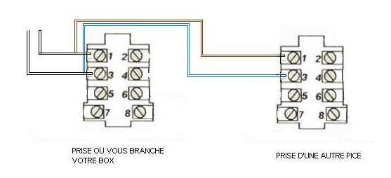

    J'ai un peu de mal à comprendre.
    J'ai schématisé, en connexion fibre, votre suggestion pour récupérer le réseau téléphone.
    Par contre je ne vois pas comment connecter la centrale Protexium 400.
    Pouvez-vous m'aider sur ce souci.
    Encore merci pour votre assistance.
    Berloux
    Bernard
    Ci joint votre schéma corrigé.
    A noter que ce schéma ne prend en compte que la connexion téléphonique.
    Si votre centrale dispose d'une connexion internet par câble RJ45 il faudra vous procurer deux boitiers CPL, 1 connecté à la centrale et l'autre connecté à une prise RJ45 du routeur de la box.
    Si ce n'est pas assez clair n'hésitez pas a demander des précisions.

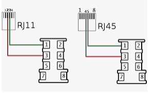

    Elle a une prise téléphone, via un connecteur RJ11 (qui était branché sur une prise téléphone)
    Elle possède, d'après ma notice une prise RJ45 destinée, à priori, à la liaison avec un PC pour programmer depuis celui-ci; Je ne retrouve plus le câble mais je pense en trouver un dans le commerce si nécessaire.
    Pouvez-vous, s'il vous plait, me décrire la connectique à réaliser. C'est un domaine où je n'excelle pas !

    Ok Bernard on y est presque.
    Votre Schéma est bon. Pour la centrale il faut connecter le prise 'T' gigogne en premier au mur et mettre ou ne pas mettre de téléphone derrière.
    De toute façon vous avez compris que tout ce joue sur les broches 1 et 3 des prises 'T'
    Pour la connexion internet avec un câble réseau RJ45/RJ45 il vous faut des boitiers CPL facile a trouver en grande surface.
    Pour l'explication du branchement voici le lien vers l'assistance Orange qui a fait le boulot pour moi.
    Il faut juste penser que votre centrale se comporte comme un ordinateur.
    https://assistance.orange.fr/objets-connectes/installer-e...
