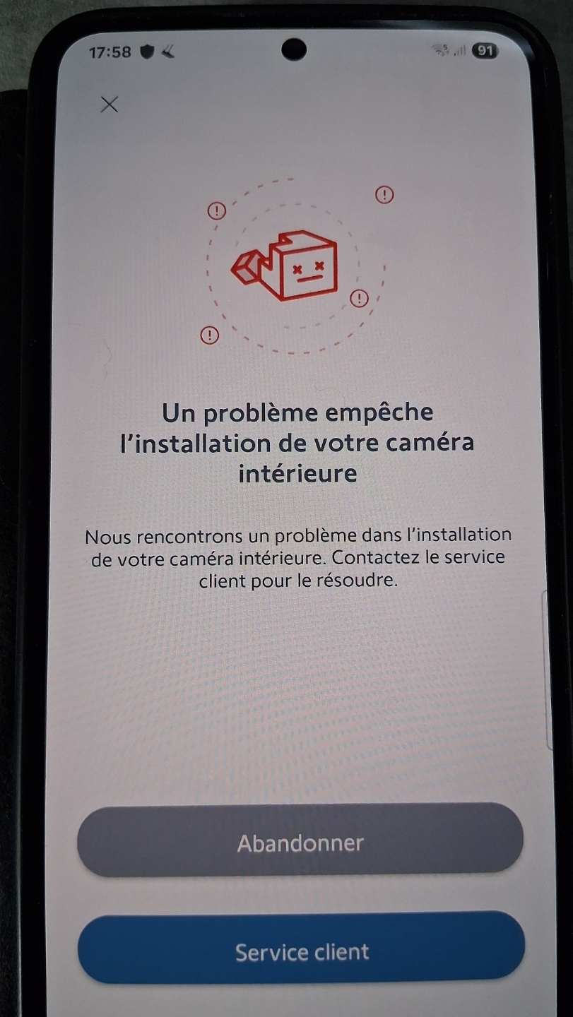

Seulement pour la caméra indoor, j'ai en boucle le message:
Un problème empêche l'installation de votre caméra intérieur.

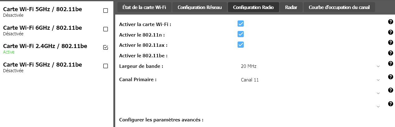

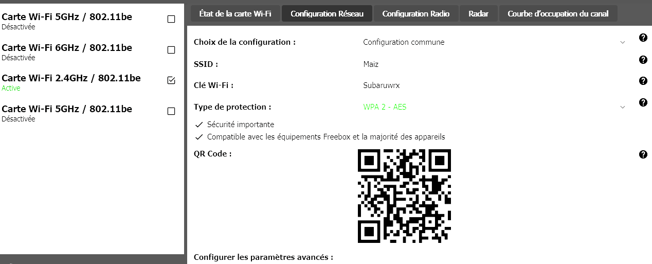

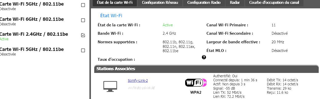

Test fait depuis un PC avec freebox ultra (uniquement en 2..4GHz clé WPA 2 EAS
Aussi depuis un partage de connexion 5g android / Ipad.
Avec des nom simples et MDP de type 123456789.
Le led reste bleu clignotente, évidement reset déjà essayé.
Je suis a court d'idée.
Le reste fonctionne bien, sur les différente connexion.

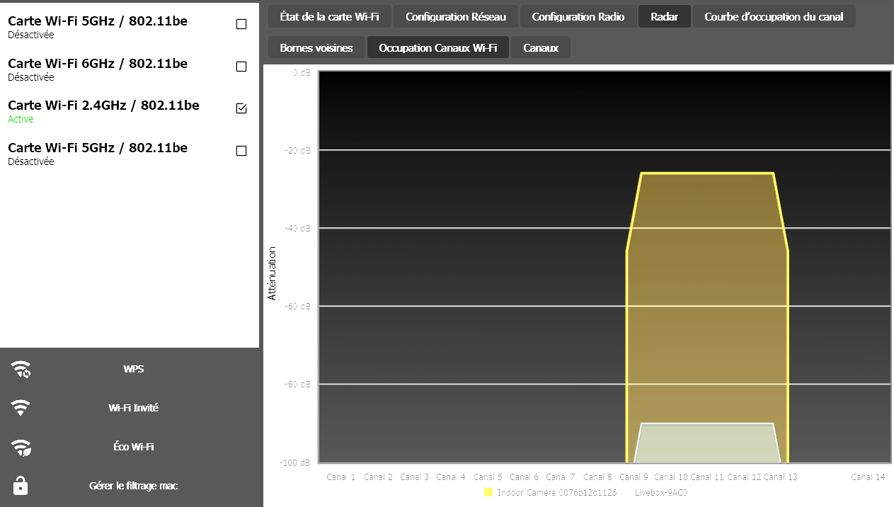

    j'ai essayé plusieurs canaux, puis les même.
    Largeurs de bande 20 ou 40 mhz
    Les différente 802..11 n / ax / be
    clé WPA 2 eas , WPA 2/3 , WPA transition et WPA 3
    Mon tel est bien sur le wifi identique ... Je sèche.
    J'ai bien une appli et box a jours, redemarer de chaque coté, essayé sur android et Aplle.

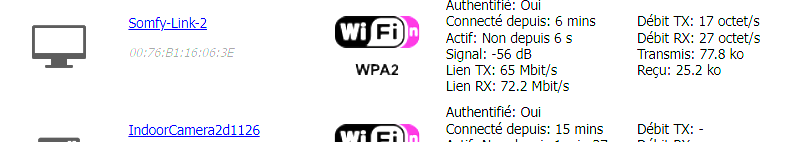

    Je vois bien la caméras quand je fait une recherche de périf wifi hors appli.

    J'avais exactement le même problème !
    Caméra indoor neuve reçue vendredi. Impossible de l'installer dans SOMFY PROTECT avec même message (j'essaye de le joindre). L'appli me conseille de joindre le servie client : le N° n'existe plus. Le nouveau N° est payant !! Et j'ai déjà du mal à boucler les fins de mois.
    J'ai essayé plusieurs trucs, puisque j'ai d'autres indoor et n'ai jamais eu de problème.
    Maintenant l'appli me présente 1 QR code mais rien n'y fait.
