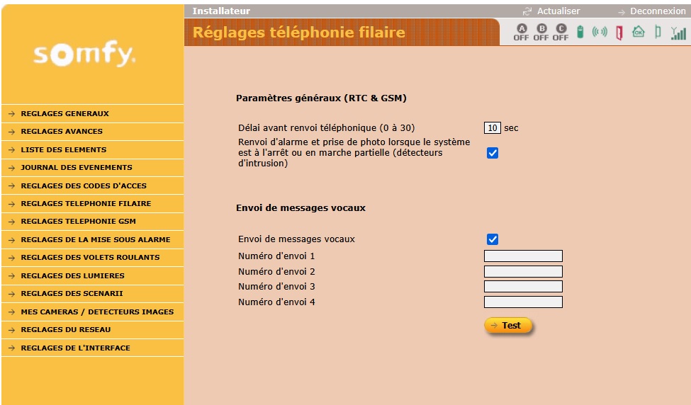

    Bonjour Dosevia
    Voila un résumé pour le moins perturbant. On va essayer de simplifier
    Pilotage de la centrale.
    >> Par SMS si votre centrale accepte un module téléphonique RTC (Selon les versions)
    >> Par internet avec le module IP et une box internet quelle quelle soit ( ADSL, Fibre, 4G ...)
    Envoi de SMS en cas d'alerte
    >> Par le module RTC si votre centrale en possède un
    >> Par 123-SMS en remplacement du module GSM 2G

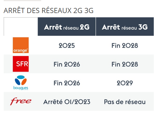

    L'arrêt de la 2G a déjà commencé. Les utilisateurs de protexiom qui utilisent des cartes SIM Orange commence a recevoir des mails de la part de leur opérateur comme quoi l'arrêt de la 2G va les impacter.
    Le calendrier d'Orange est ici
    https://www.orange-business.com/fr/magazine/arret-reseaux...
    C'est via les syndic de copropriété et les ascensoristes que j'ai appris la nouvelle il déjà 5 ans. Le plan de migration sera respecté car le module dans les ascenseurs est autonome et ne dépend pas de l'électronique du matériel comme c'est le cas pour les alarmes.
    Pour les alarmes il n'y a pas que Somfy d'impacté. Delta-Dore avec ses alarmes Tyxial, et DIAGRAL sont également concerné pour ne prendre que les plus réputés du marché.
    Si vous voulez une comparaison historique, c'est exactement comme la décision d'arrêter l'essence plombée, aucun constructeur ne vous a proposé de changer la culasse de votre moteur alors que c'était la seule pièce qui était concernée.
    A cette époque les pétroliers ont proposés des additifs. Pour la 2G les opérateurs disposaient également d'un substitue mais ils l'ont volontairement arrêtés en septembre 2025. Cette solution s'appelait le FEMtoCELL, un petit module dans votre box internet qui générait un réseau 2G/3G dans votre domicile quand la couverture réseau était insuffisante.
    https://www.igen.fr/telecoms/2023/11/et-si-la-fin-de-la-2...
